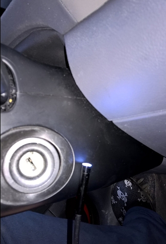

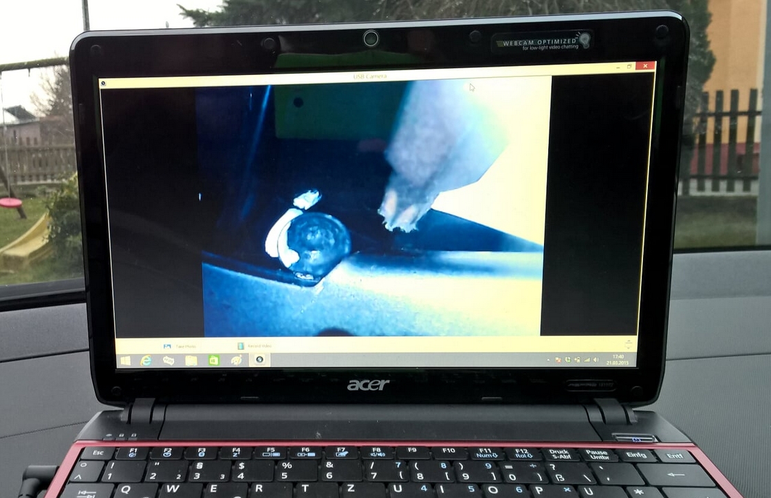

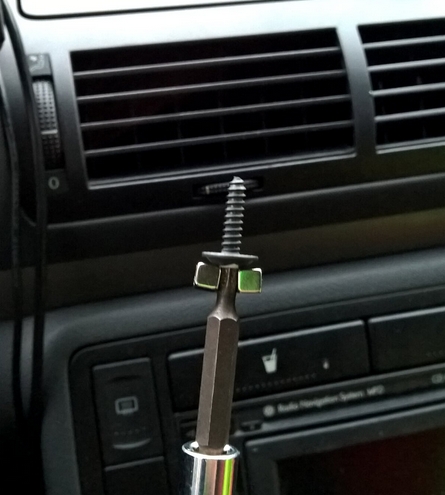

Ich hab heut mal meine Schrauben vom KI eingefädelt.
Ohne mich zu bücken, ohne Bänderzerrung und ohne was abzubauen.
Die Neodym-Würfelmagneten bleiben dann an der Schraube.
Die kann man aber leicht mit einem Magnetheber wieder bergen.
www.engelbert-strauss.de/Betriebsbedarf/Werkzeuge/Beitel_Meissel_Sonstiges/Teleskop-Magnetheber-7140830-5513190-0-0.html?itemOrigin=SEARCH
Dieser macht sich auch sehr gut beim ausbauen damit die Schrauben nicht verschwinden.
