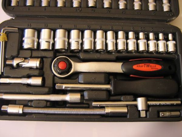

Du kannst einen langen Torx „Schraubenzieher“ mit Hilfe eines Ratschkastens bauen. Es hilft zum Lösen der Schrauben die Lenkradhöhenverstellung nach oben zu bewegen, bis sich ein Spalt auftut…
Was ist „Ratschkastens“ :?:
Sollte Ich die Schrauben and die Lenkradhöhenverstellung ein bisschen Lösen?

Ratschkasten= Steckschlüsselsatz=

Ich habe mein KI ausgebaut nur mit Verstellen der Lenkrad-Höhenverstellung. Werkzeug: Steckschlüsselsatz mit langer Verlängerung und T25 Torx-Einsatz
