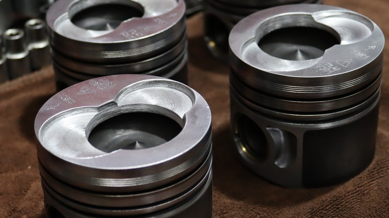

so geht es auch - mir der" rumänischen Fräsmaschine" :grinning: - das Ergebnis kann sich sehen lassen
…siehe bei youtube unter „1.9 tdi pd piston bowl and valve pocket machining“
Der Zweck heiligt die Mittel :rocket:
