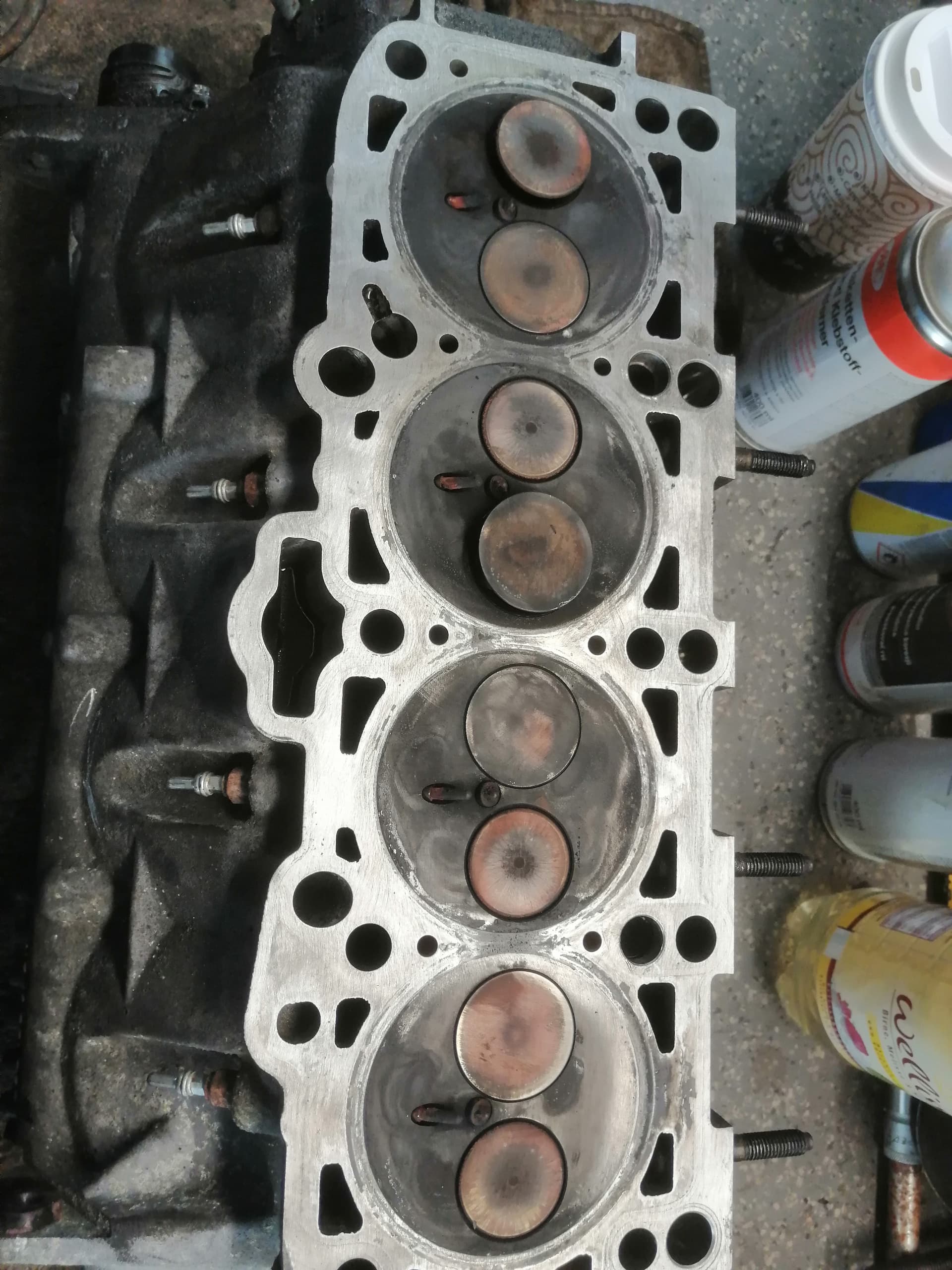

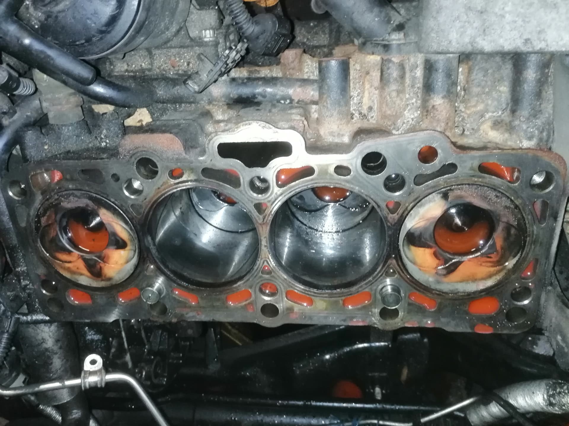

anyway… was mich aber umtreibt, ist das Aussehen von Kolben 1+4… ich vermute, dass man hier in schwarz Spuren der Einspritzdüsen sehen kann?
Ist das Kolbenbild so ok?

Für mich sieht eher 2+3 verdächtig aus, und zwar zu sauber .
Vermutlich durch Wassereinbruch verursacht

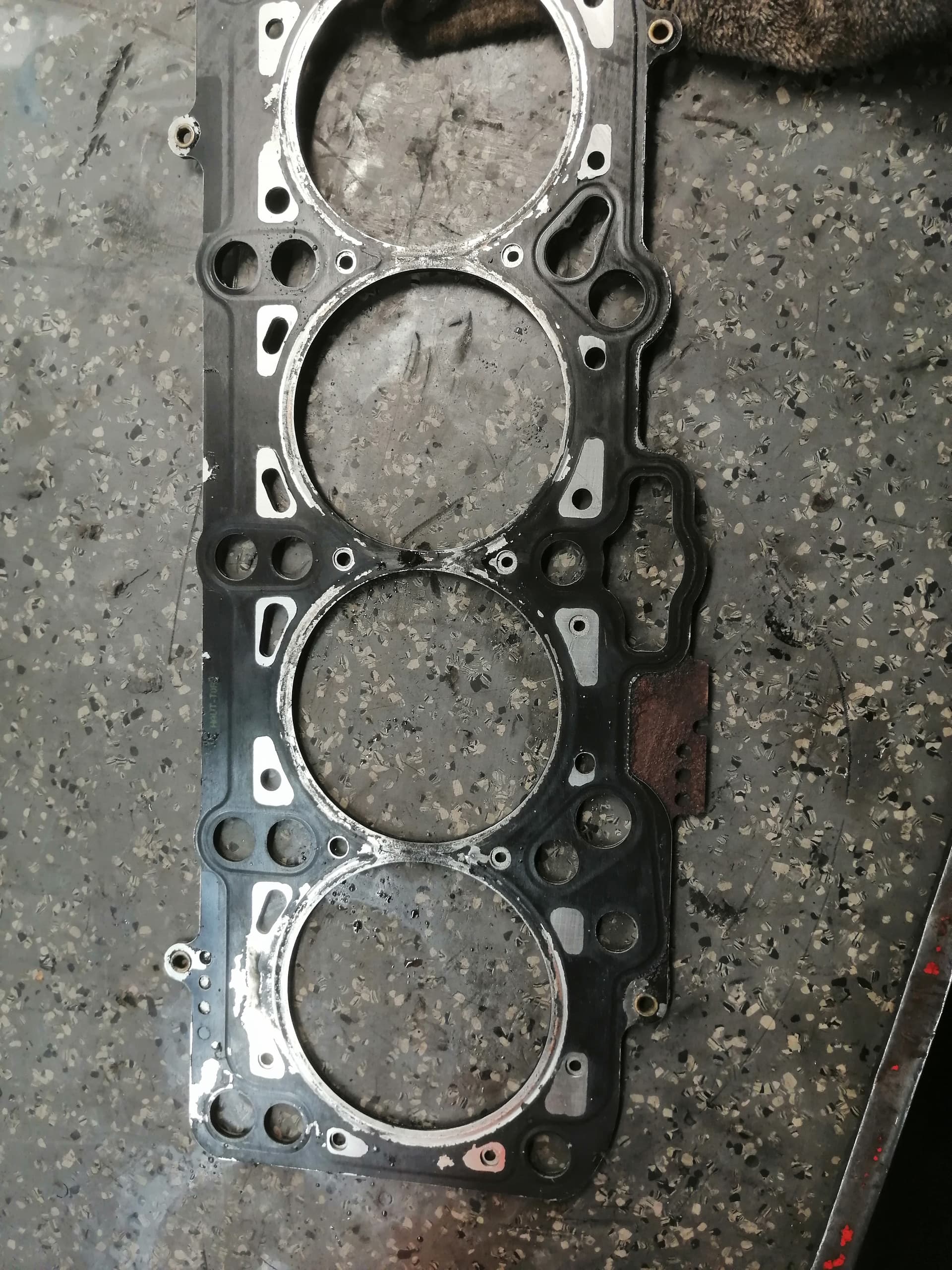

Ist ein Schaden an der Zylinderkopfdichtung zu erkennen ![]()

Durchblasen ins Kühlsystem ist bei Zylinder 1 an der Dichtung und am Kopf erkennbar, ferner gab es wohl „Luftaustausch“ zwischen den Zylindern…

Ich lasse mich gerne korrigieren, aber für mich sieht das so aus als ob beim letzten Wechsel die Auflageflächen nicht ordentlich gereinigt wurden.
Sprich die AT ZKD lag nicht ordentlich auf.
Kenne ich sogar von einem Motorinstandsetzer, der dann sogar meinet der Kopf habe einen Riss .
Ich sagte ihm freundlich aber bestimmend das er den Block und Kopf an den Auflageflächen noch mal ordentlich reinigen/ säubern muss und mit neuer ZKD noch mal zusammenbauen darf.
