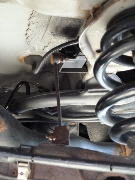

Knarren und Knatschen der kleinen Stange mit Kästchen neben rechtem Hinterrad
Hallo bin neu hier und würde mich riesig über eine Antwort freuen.
Bei meinem Sharan knarrt die kleine Stange die mit einem Sensor (Kästchen mit kleinem Arm) verbunden ist. Weiß jemand wofür dieses Bauteil ist und wie es heißt und was man gegen dieses Knarren tun kann?

Tach,
gegen Knarren mit einem geeigneten Mittel einsprühen.
Das sollte entweder ein Regler für Niveauregulierung, automatische Leuchtweitenregulieren (hat der Sharan Xenon?) oder Bremskraftregler sein.

danke schon mal für die Antwort. Das Auto hat Xenon aber meines Wissens keine Niveauregulierung. Werde mal ein BIld machen und posten.
Danke hj.huber
Es ist ein Sharan Diesel PD mit 85 kw und Bj 2001. Motor AUY
na wenn er Xenon hat ist es für die Automatische Leuchtweitenrgelung !
die ist Pflicht bei Xenon !

So, nun habe ich mich heute endlich mal unters den Sharan gelegt und einige Bilder von dem ominösen Teil gemacht. Evtl bringt das ja genauere Erkenntnis. [So, wenn ich jetzt noch wüßte wie man Bilder einfügt oder anhängt…]
Coole Sache :slight_smile: Wäre genial wenn jemand wüßte was es nun ist. Zudem hätte ich noch eine Frage. Wie fest darf man die Schrauben anziehen welche Kästchen und Stab bzw Stab und Aufhängung verbinden?
Hi… wie schon oben geschrieben…
einen Sensor hast an der Hinterachse und einen an der Vorderachse.
aus den werten weiß dein Auto wie hoch es die Xenonscheinwerfer beim Starten einstellen muss !
Leider hat unser Sharan noch deine Dynamische Leuchtweitenreg.
LG Michi
Hallo Michi und vielen Dank.
Kannst Du mir evtl noch sagen wie fest ich die Schrauben anziehenmuß? Mit Luft, dass sich alles noch bewegen kann oder richtig festknallen?
diese Stange hat oben und unten ein Kugelgelenk, einfach Handfest anziehen…
also mit Gefühl !
lg
