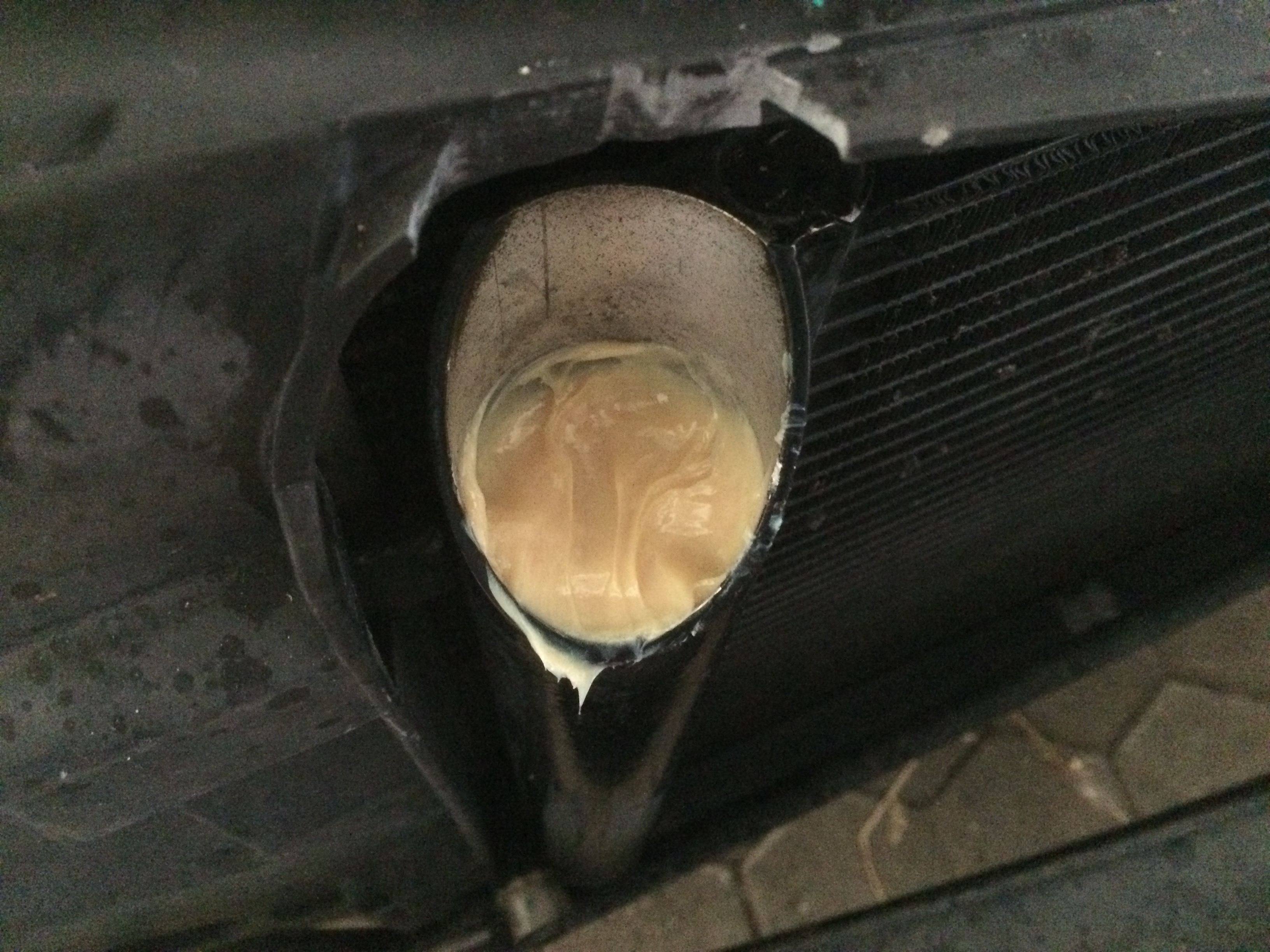

Nachdem die Füllung des vorherigen Klimaservices nach ca. 3-4 Wochen weg war, ging es an die Lecksuche.
Da kein Leck an den Leitungen oder dem Kühler ausgemacht werden konnte und der Unterdrucktest auch keine Auffälligkeit zeigte, machte ich mich an den Trockner und seinem berüchtigten Deckel - da soll ja das Kältemittel ohne ersichtliche Spuren entweichen können.
Dank der super Anleitung hier, kam ich schnell an den Deckel - den aber dann raus zu bekommen war harte Arbeit. Nach gut 2 Stunden hämmern und dem Bruch bzw. das verbiegen verschiedenster, improvisierter Werkzeuge hatte ich den Deckel in der Hand.
O-Ringe wie Beton…
Alles schön sauber gemacht, neue Patrone rein, neuer Deckel - O-Ringe etwas geschmiert - rein. Danach habe ich den Deckel mit reichlich Lithium-fett bedeckt. Im Frühjahr wird dann erneut kontrolliert - da ja das Fett anscheinend zum aushärten neigt.
Ich besorge mir noch den neuen Plastikdeckel mit Dichtung und Schraube.
Patrone+Deckel (Hella) - 21 EUR
Fett (Febi) - 10 EUR
Klimafüllung - 70 EUR
Hoffe, das hält jetzt wieder ein paar Jahre.
Als vorsorge wird die Verdampfer Verbindung im hinterem linken Radlauf auch noch einmal mit Fett behandelt.
