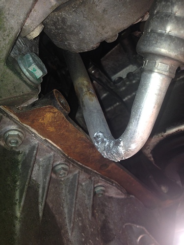

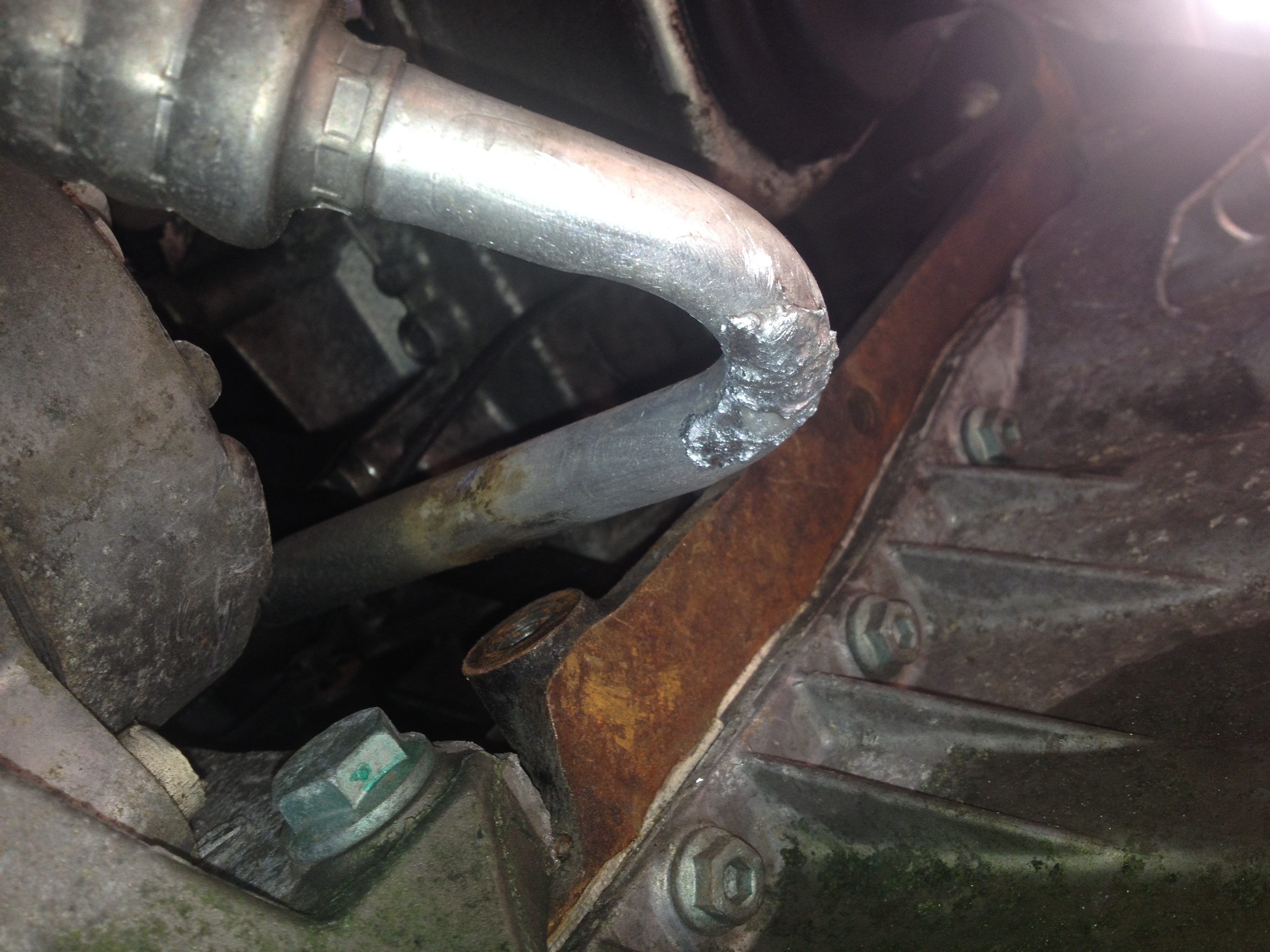

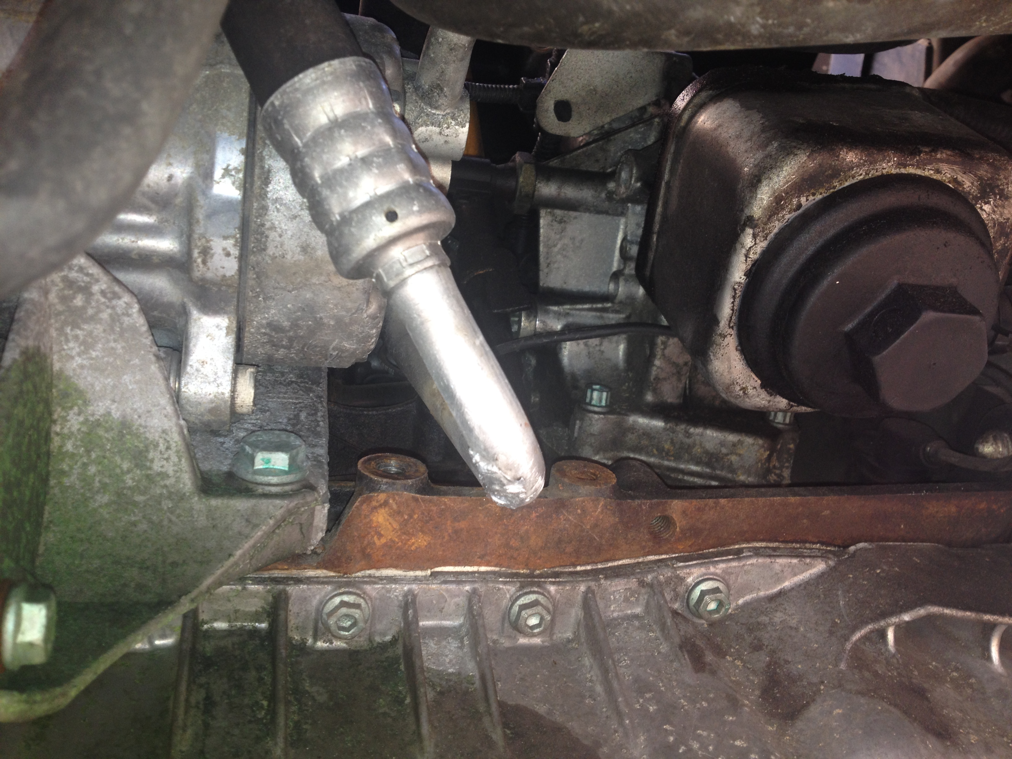

Da ich mir nicht die Arbeit machen wollte die Ganze Front zu zerlegen kam mir die Idee mit dem Löten.
Halteschelle entfernt. Sensorkabel in Sicherheit gebracht und mit Alufolie umwickelt.
Es hat geklappt. Wie lange es hält werde ich berichten. Zur Zeit geht es 2 Tage gut.
Hier noch ein paar Fotos.

Habe ich auch bei 321 gesehen. Ich wollte mir aber das umfangreiche Zerlegen des Autos sparen.
Gelötet habe ich im eingebauten Zustand. War somit eine Sache von ca. 10 - 15 Minuten.
