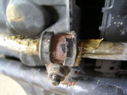

Die Klimaleitungen sind aus Aluminium, und mittels Schellen werden sie am Fahrzeug festgeschraubt, und genau an diesen Stellen „rosten“ sie dann durch.
Sollte jemand diese Leitungen selber tauschen wollen, gebe ich gerne Tipps und Rat.

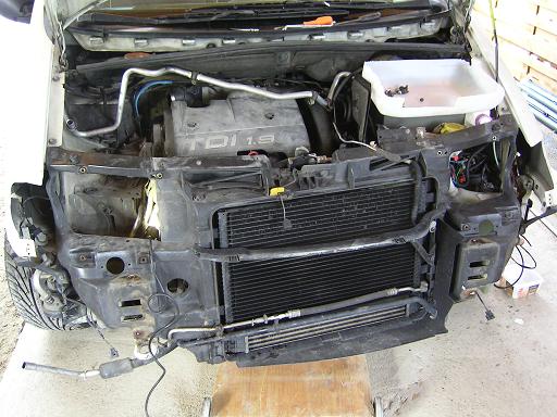

Das ist mein
ohne Stoßstange, Scheinwerfer, Grill.
Also wenn die Dicke Leitung getauscht werden soll, sollte euer Fahrzeug so aussehen.
Zudem musste ich noch das Frontblech (ist beim
aus Kunststoff) losschrauben damit es hochgehoben werden kann.

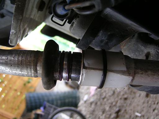

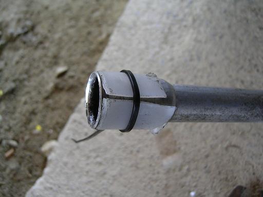

mit einem stück Kunststoff das ich aus einem Kanister raus geschnitten habe bekommt man die Leitung auseinander.
:!: Bitte tut Euch einen gefallen, und gebt immer alle Dichtungen neu :!:

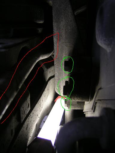

Rot: Klimaleitung zum Verdampfer
Grün: Schrauben für Motorstütze
Ich habe im Motorraum die Motorstütze abgebaut und den Motor nach Links gedrückt um die Leitung heraus zu bekommen.
