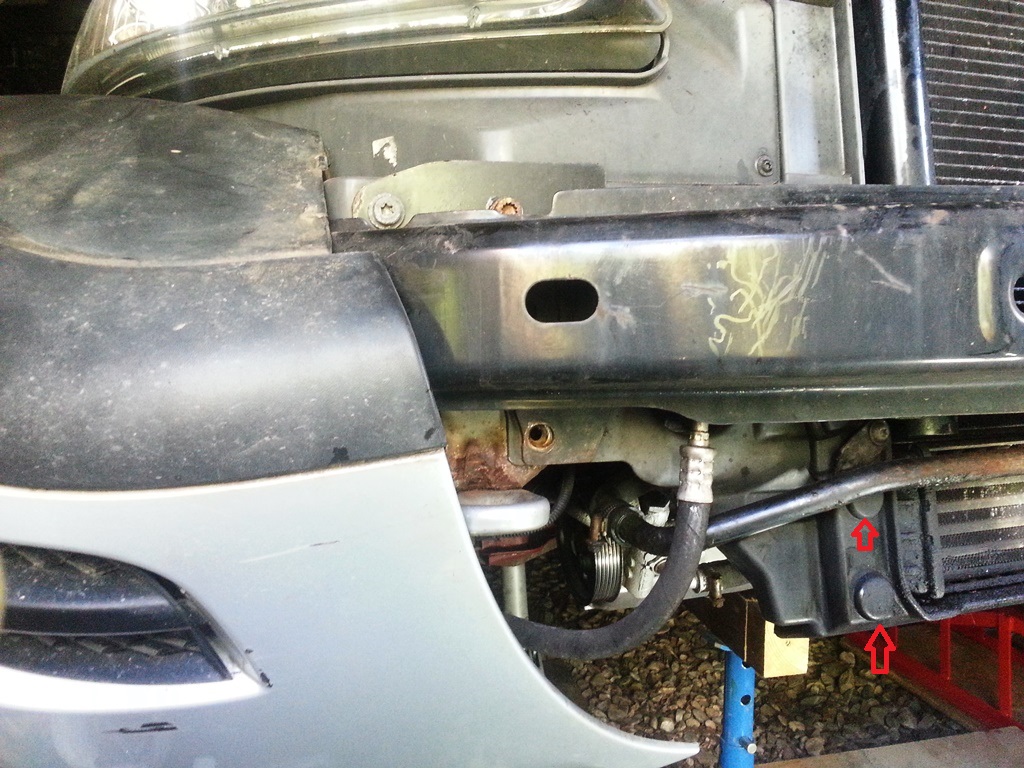

Wie siiiiehts denn da so aus? Weil man nicht an die Halterung der Schrauben kommt (LLK), von den ganzen Kühlern. ABER WARTE NICHT MIT MIR.

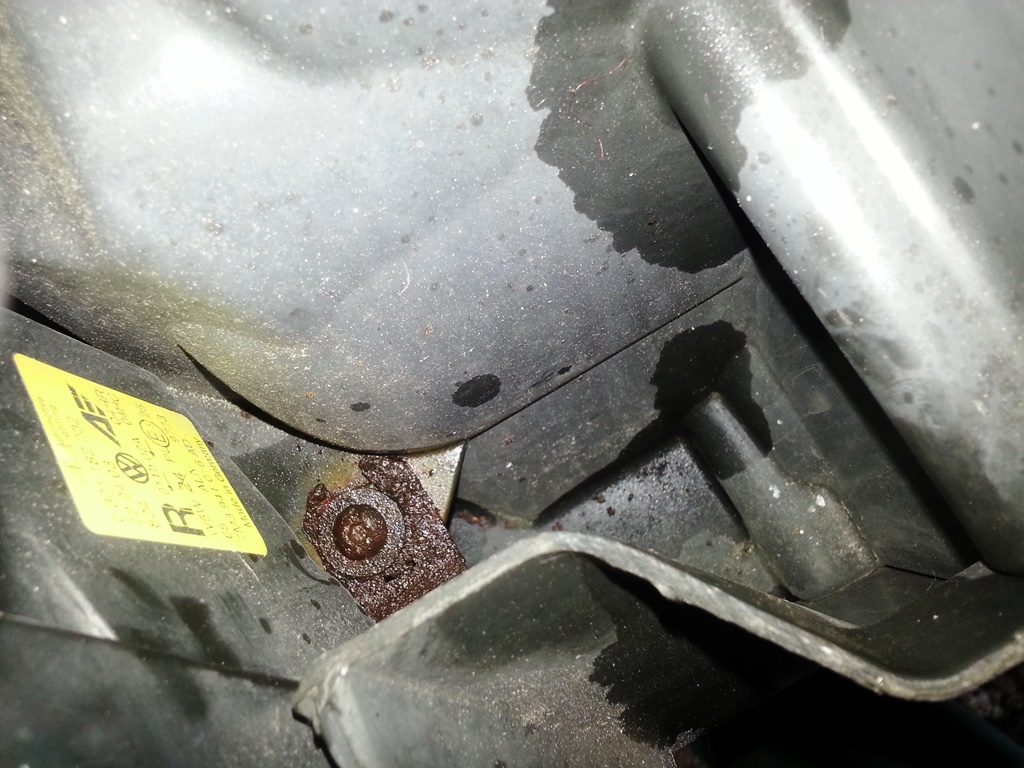

Erst mal die Haubenschlosshalterungen - Dann die Lampenhalterungen - verottet.
- In den Wartungsplan aufnehmen - immer mal wieder WD40 drauf oder Schrauben wechseln. (Die rechten beiden nicht ab bekommen!) 2 Blechschrauben mit Halterung hab ich noch von alten Autos gehabt.

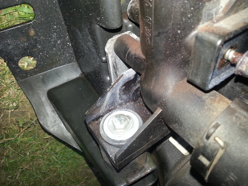

Der Ladeluftkühler war ja undicht wie festgestellt. Also ICH ÄRGER MICH NICHT wegen der Halterungen. Man müßte alle Kühler oder mindestens alle Befestigungen und Schläuche dafür abbauen, damit man an die Halterung kommt. ![]()

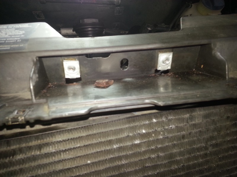

Jetzt schimpf ich mal nicht auf die Ingenieure. Denn das war BESTIMMT
nur ein Arbeiter der vergessen hat die wie in Bild 4 zu sehen, Aussparrungen aufzubohren (LLK). Denn dann musste man nur die Servoleitung abschrauben und schon kann man den Ladeluftkühler wechseln.

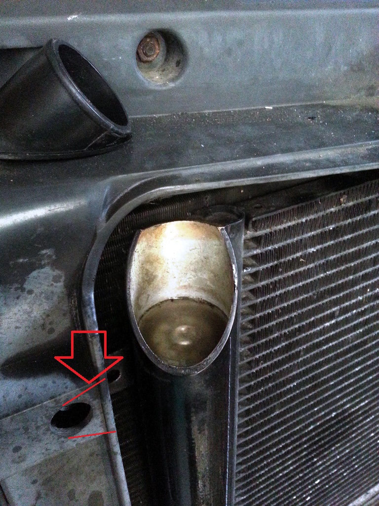

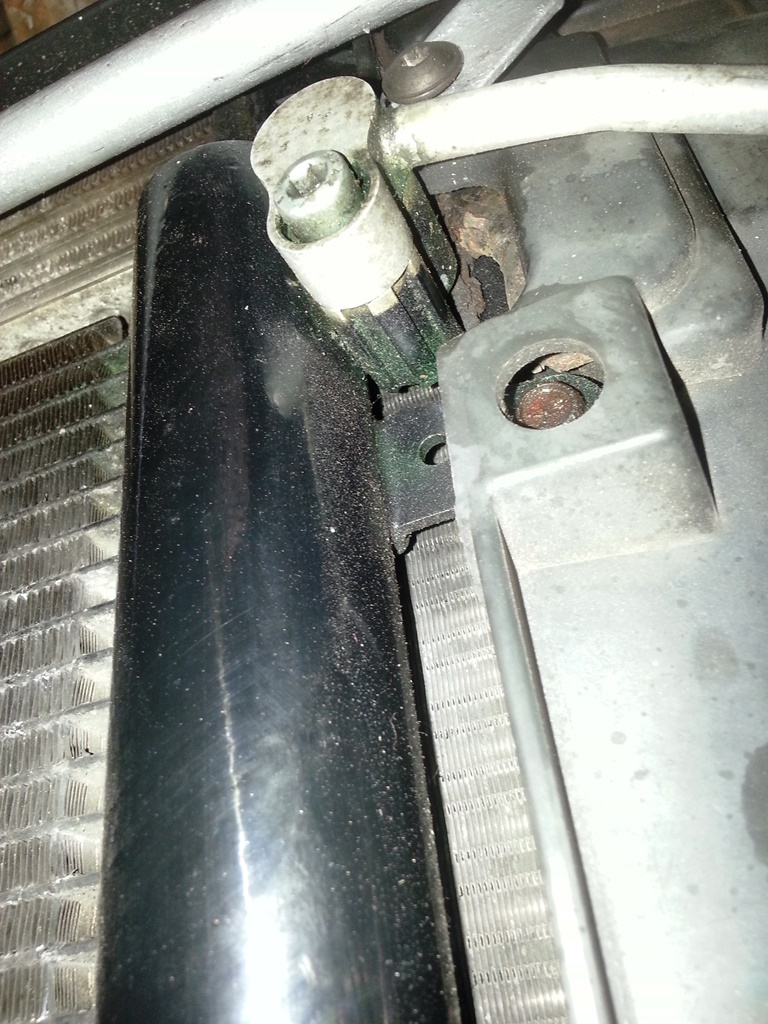

Den Klimakondensator mit Trockner hab ich links wie in Bild 5 zusehen ist eingeschnitten. Eine Seite reicht ja - nun dann auch hier bisschen weniger Arbeit. Haben die Arbeiter auch vergessen BESTIMMT

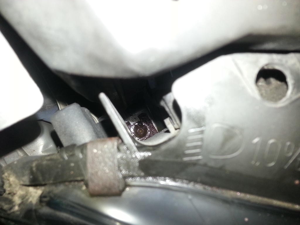

. Rechte Halterung Bild6 ein wenig erweitert weil nicht in der Mitte waren (warum auch pöööö)
Die Wasserkühlerhalter Bild 7+8 waren auch Schrott. Dementsprechende 6mm Schraube mit U-Scheiben und man bekommt sie dann auch auf - das Nächste Mal.

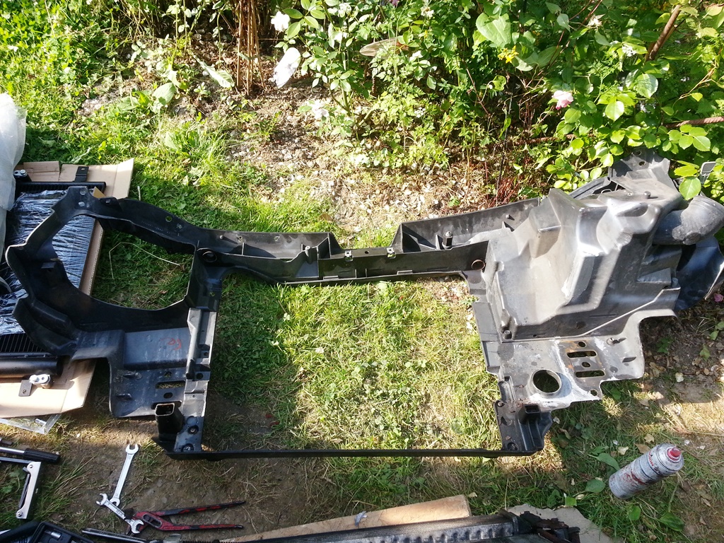

Das letzte Bild zeigt den ganzen GFK Halter und wenn man reinzoomt auch wo ich geschnitten habe.
