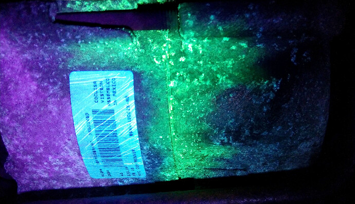

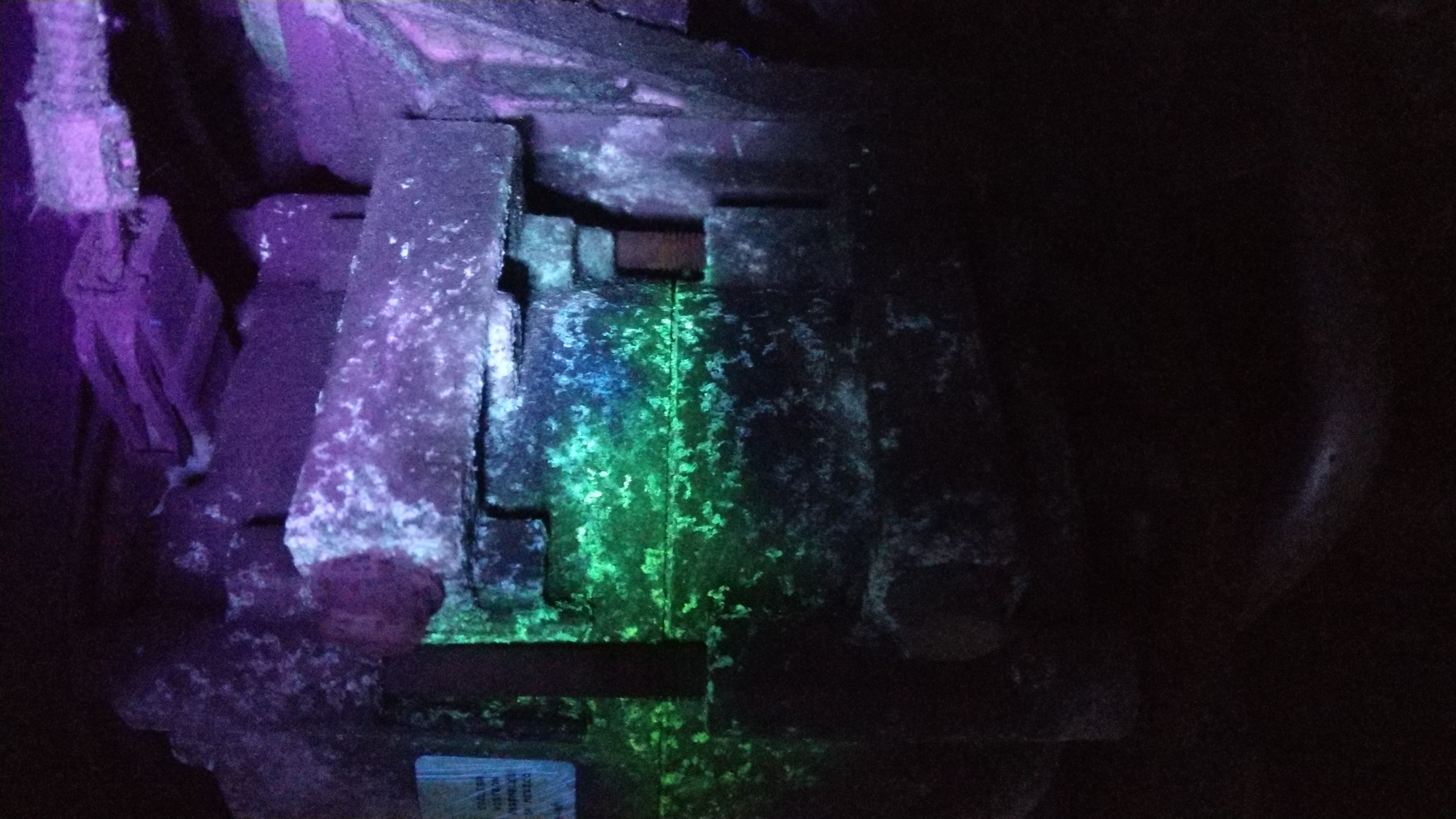

Jetzt habe ich gestern mit einer UV Lampe geschaut und war geschockt.

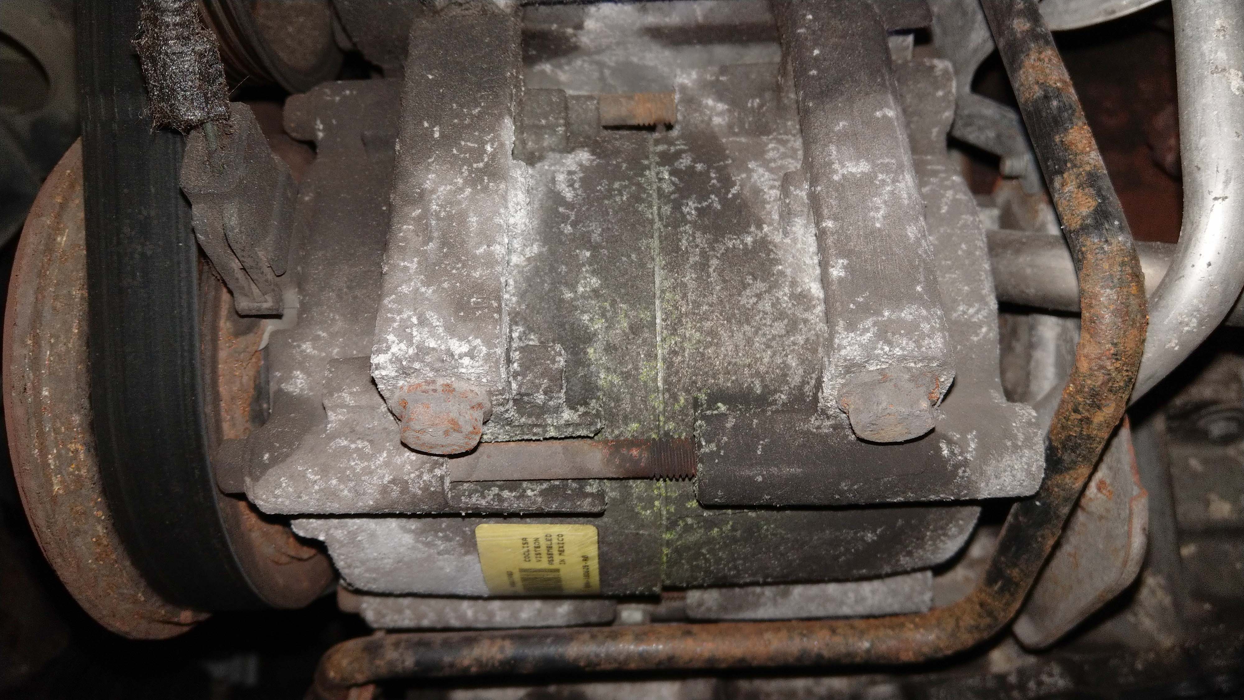

Leitungen sind alle OK, aber der Klimakompressor scheint undicht zu sein.

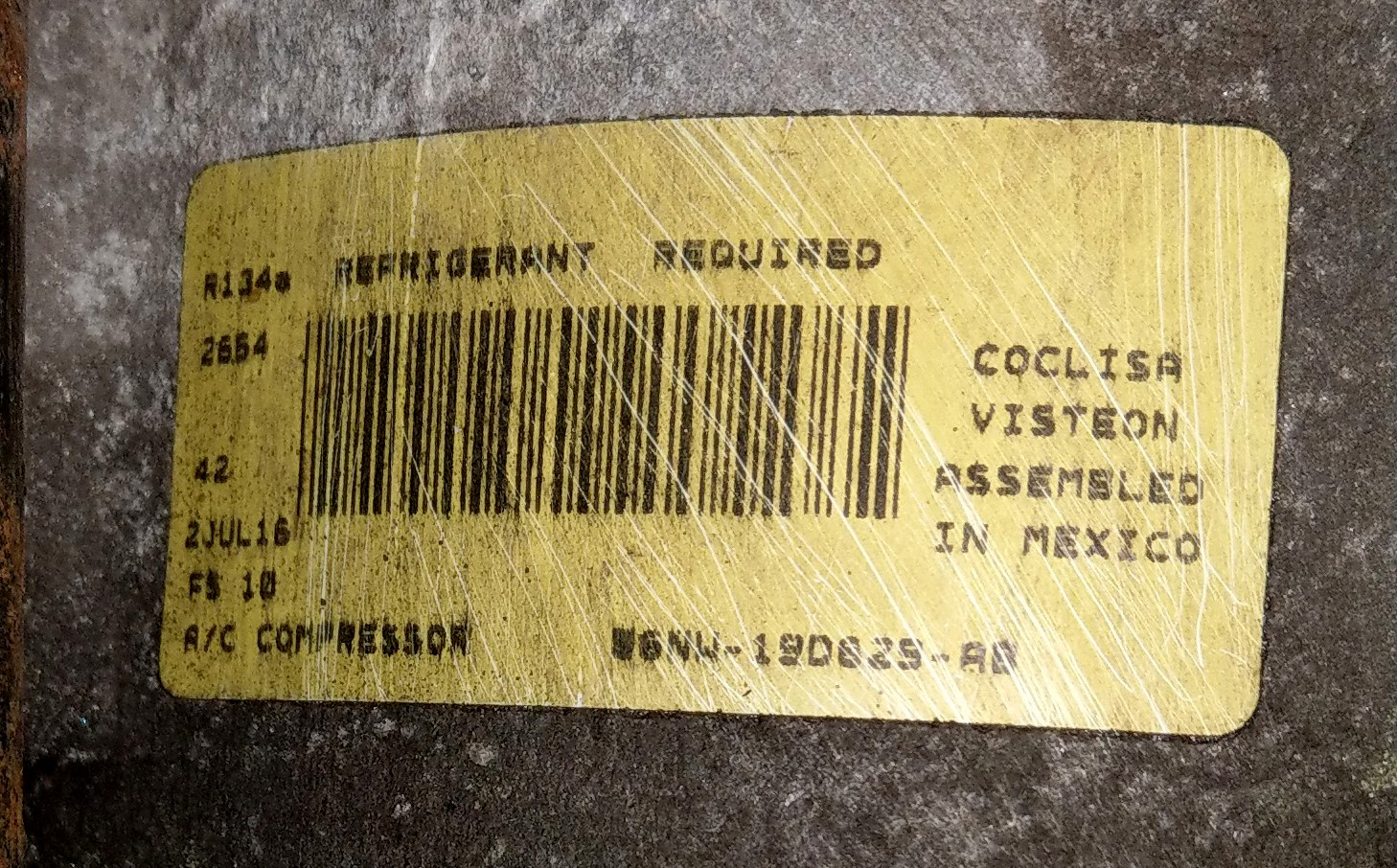

Was habe ich für einen Klimakompressor drin? Die Nummer die auf dem Kompressor steht (?6NW-19D625 (oder 9)-AB passt
mit keiner Nummer die hier im Forum angegeben wurde.
Ist hier nun wirklich der Kompressor undicht?
