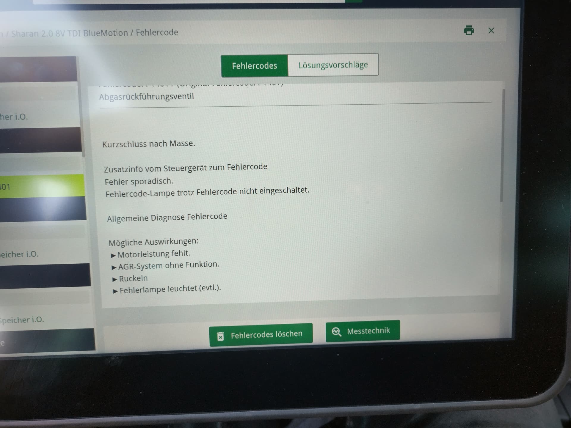

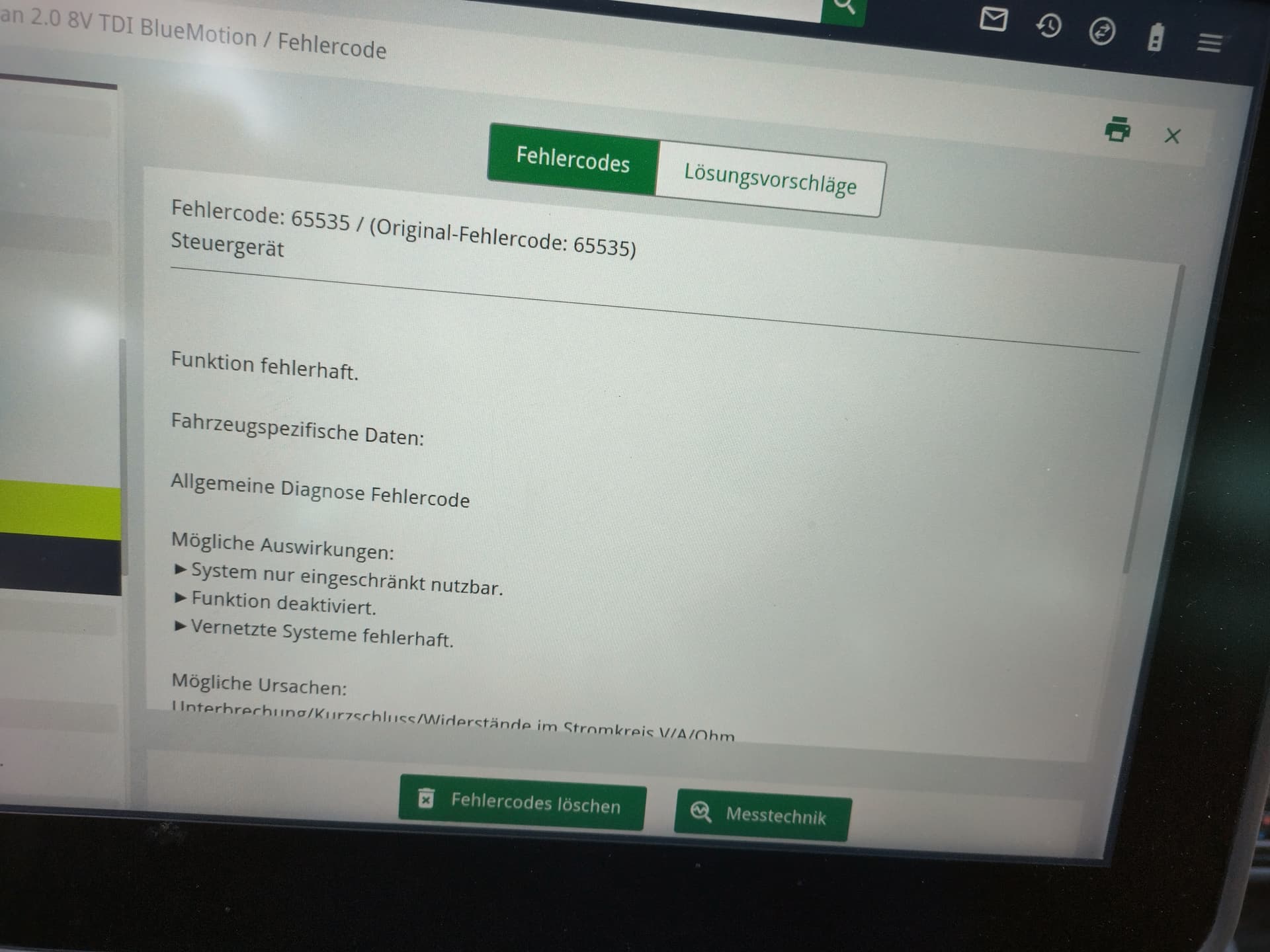

Ich hatte den Wagen letzte Woche bei einem Bekannten am Tester. Folgende Fotos hat dieser mir danach geschickt. Zudem soll ein Fehler in der Klimatronic anstehen, der sich nicht löschen ließ. Diesen hat er leider nicht dokumentiert.
Kann mir jemand einen Tipp geben, wo ich sinnvoller Weise mit der Fehlersuche beginnen sollte?

Klemmt mal die Batterie 5min ab und versucht dann mal die fehler zu löschen. Ansonsten weiter Fehlersuche betreiben.
Vielleicht mal mit VCDS auslesen, am besten selbst anschaffen.

AGR-Ventil reinigen:
Danach noch die Kleinlochdichtung einbauen.
Ladeluftstrecke auf Undichtigkeiten prüfen.
