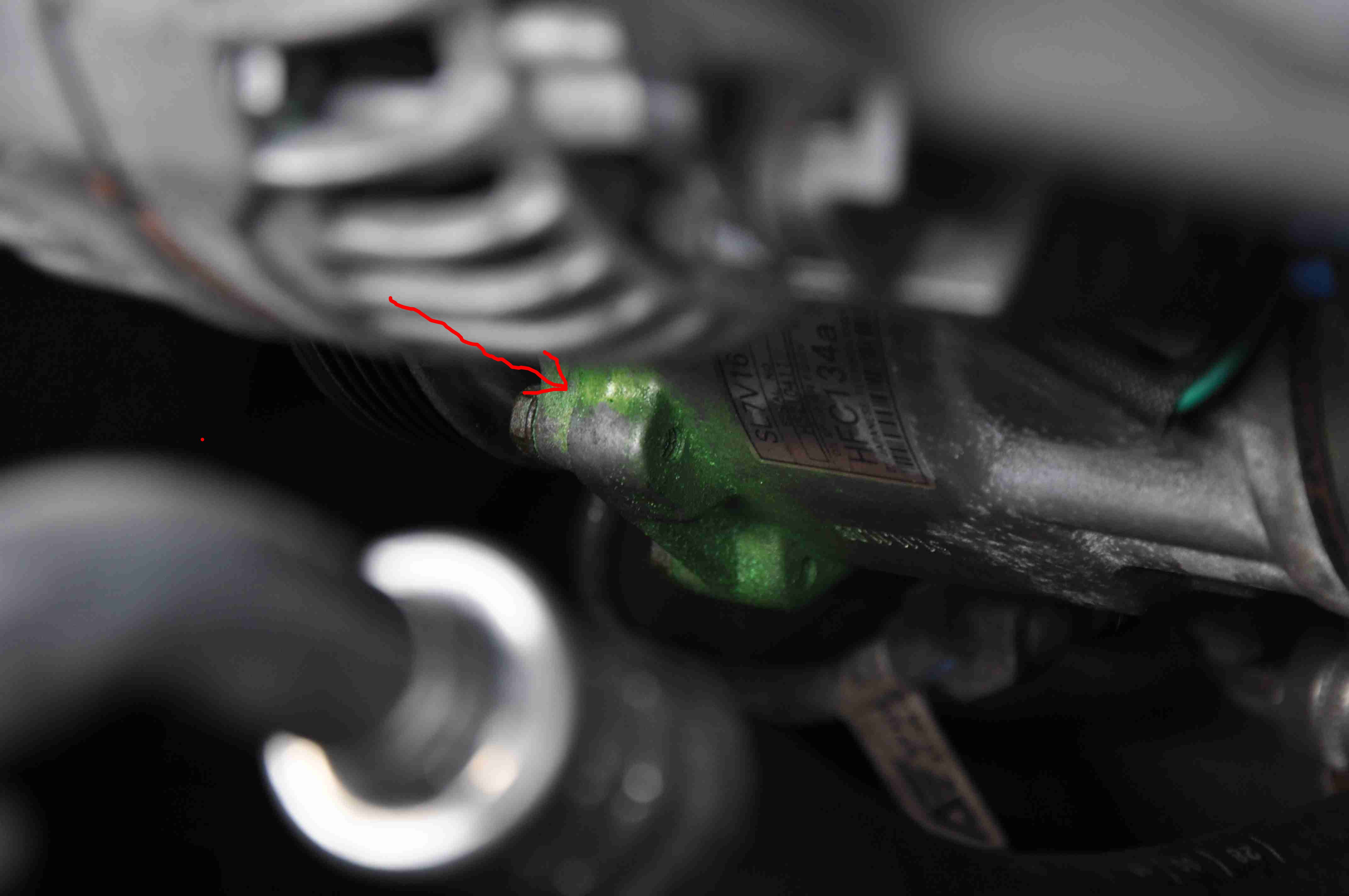

Erstmal konnte ich mich freuen, das System ist zu Beginn auch dicht. Leider drückt es schon nach kurzer Zeit zwischnen Deckel und Gehäuse wieder raus. Auf dem Bild kann man es nur Erahnen.
Kann es sein, dass die Dichtung nach zw. Deckel und Gehäuse aufgrund der ALgerung eingetrocknet ist und somit nicht mehr dicht ist? Die Werkstatt hat den Kompressor nicht geöffnet, warum auch.

möglich ist es schon das die Dichtung durch falsche LAgerung defekt wird… aber die kann man ja Tauschen
oder du schraubst den Deckel mal auf und schaust ob die dichtung gebrochen ist…
diese Dichtung kannst du nur über den Hersteller besorgen !!!
als ich mit meiner Klima experimentiert hatte habe ich diese Dichtung sauber gemacht auch die Dichtfläche und dannach mit Klima öl eingefettet, war super dicht…

naja nicht mehr als du sleber über Google suchen kannst, ich habe mir damals einen 2 Klimakompressor (defekten) geholt und den mal zerlegt.
hir mir Forum gibt es einen beitreg wo beschrieben st die der Kompressor geneu aufgebaut ist vielleicht stand da noch was drinnen. Ich such mal
www.sgaf.de/node/253232
lg Michi
EDIT: www.kuehlerhandel.de/product_info.php?info=p583298_Ersatzteile-Klima-Sanden-SD7V16–Heckdeckeldichtungssatz-.html
SO ich hab jetzt noch ein PDF gefunden das die vielleicht weiter hilft.
dann noch das die Fa. Hella die Dichtungssatze für den Kompressor vertreibt… einfach anfagen
das PDF kann ich nur per MAil schicken bitte eine PN
LG
PS: unter hernach.dyndns.org/pdf/sd7servicemanual.pdf kannst es runterladen.
