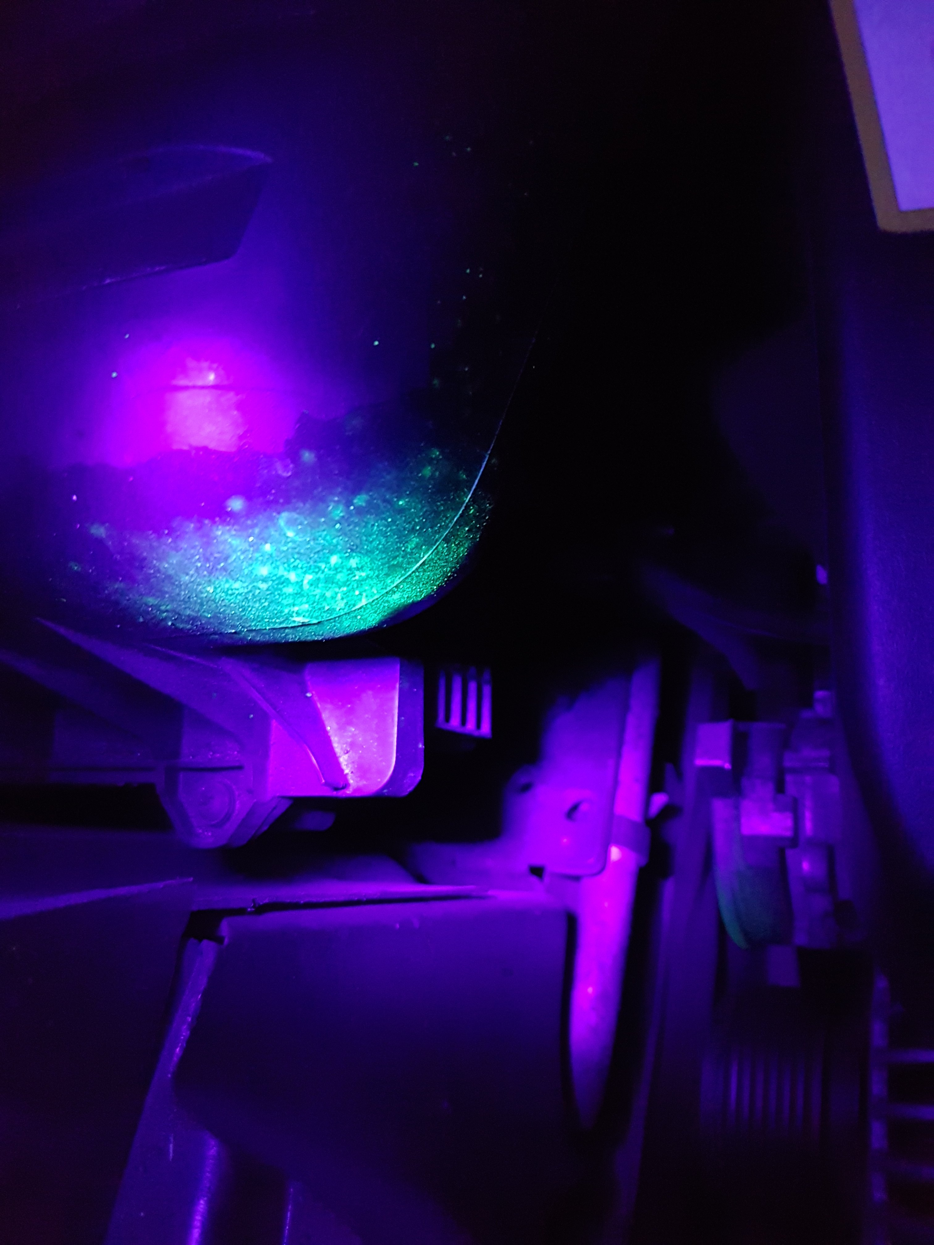

Beim Durchleuchten der Klimaleitungen bin ich auf den Klimakompressor gestoßen.
Ansonsten scheint alles dicht zu sein bzw. leuchtet sonst nichts grün.
Macht sich ein defekter Klimakompressor so bemerkbar?
Könnte es eine Klimaleitung in der Nähe sein und die Kühlflüssigkeit wurde nur dort durch den Riemen verteilt?

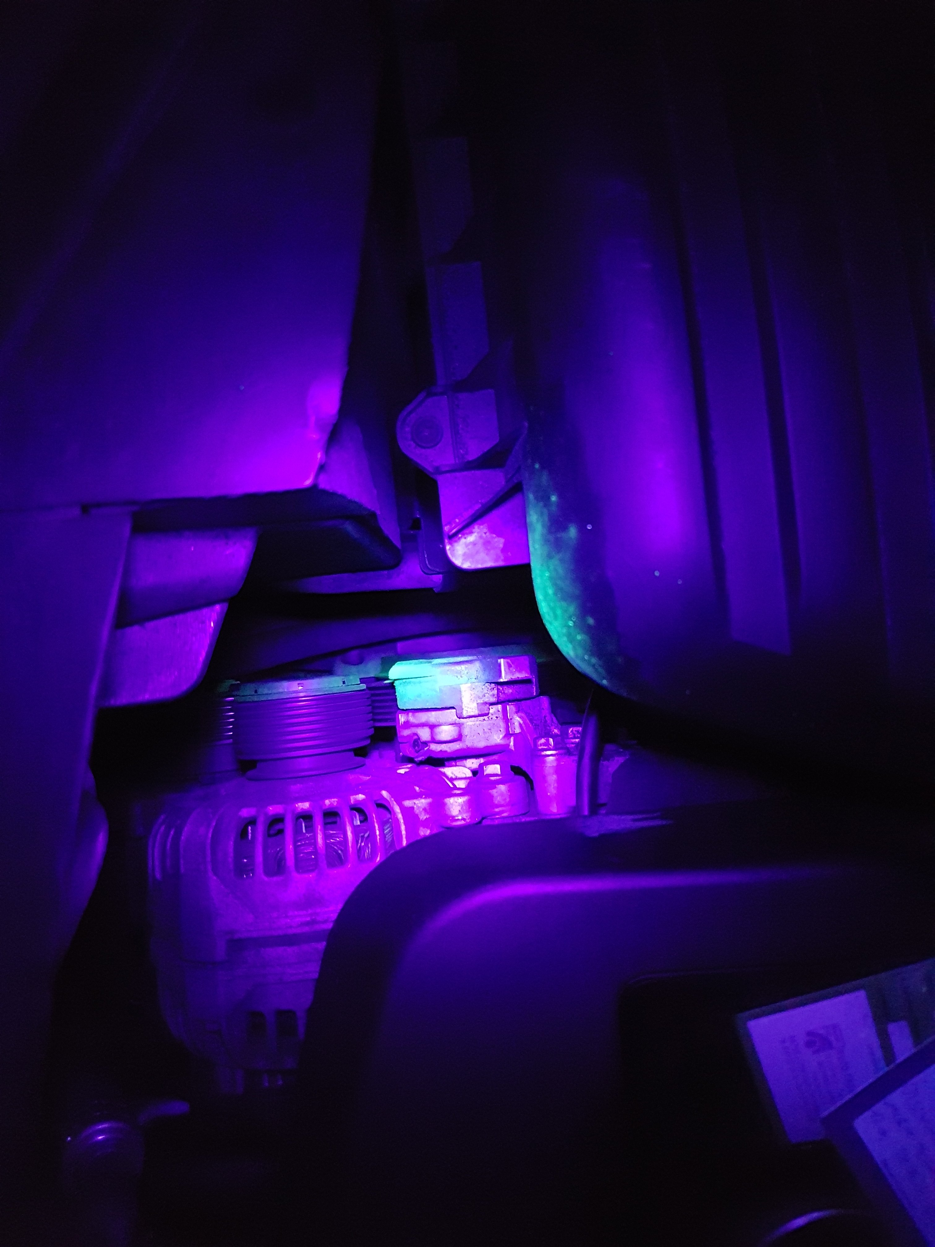

Absaugen lassen, und schauen, wie viel noch drin war. Wenn (fast) leer, dann mit Stickstoff abdrücken lassen.
Auf dem letzten Bild siehst du eine der beiden verdächtigen Leitungen in dem Bereich. Die zweite liegt direkt daneben. Einfach mal in der Umgebung der Schellen nach Löchern suchen.

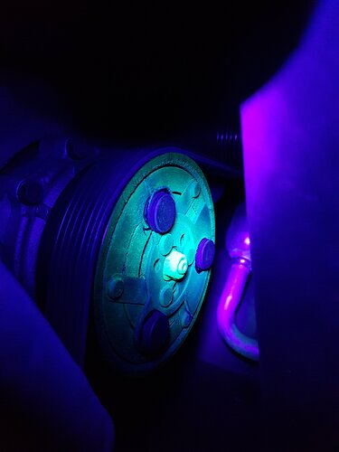

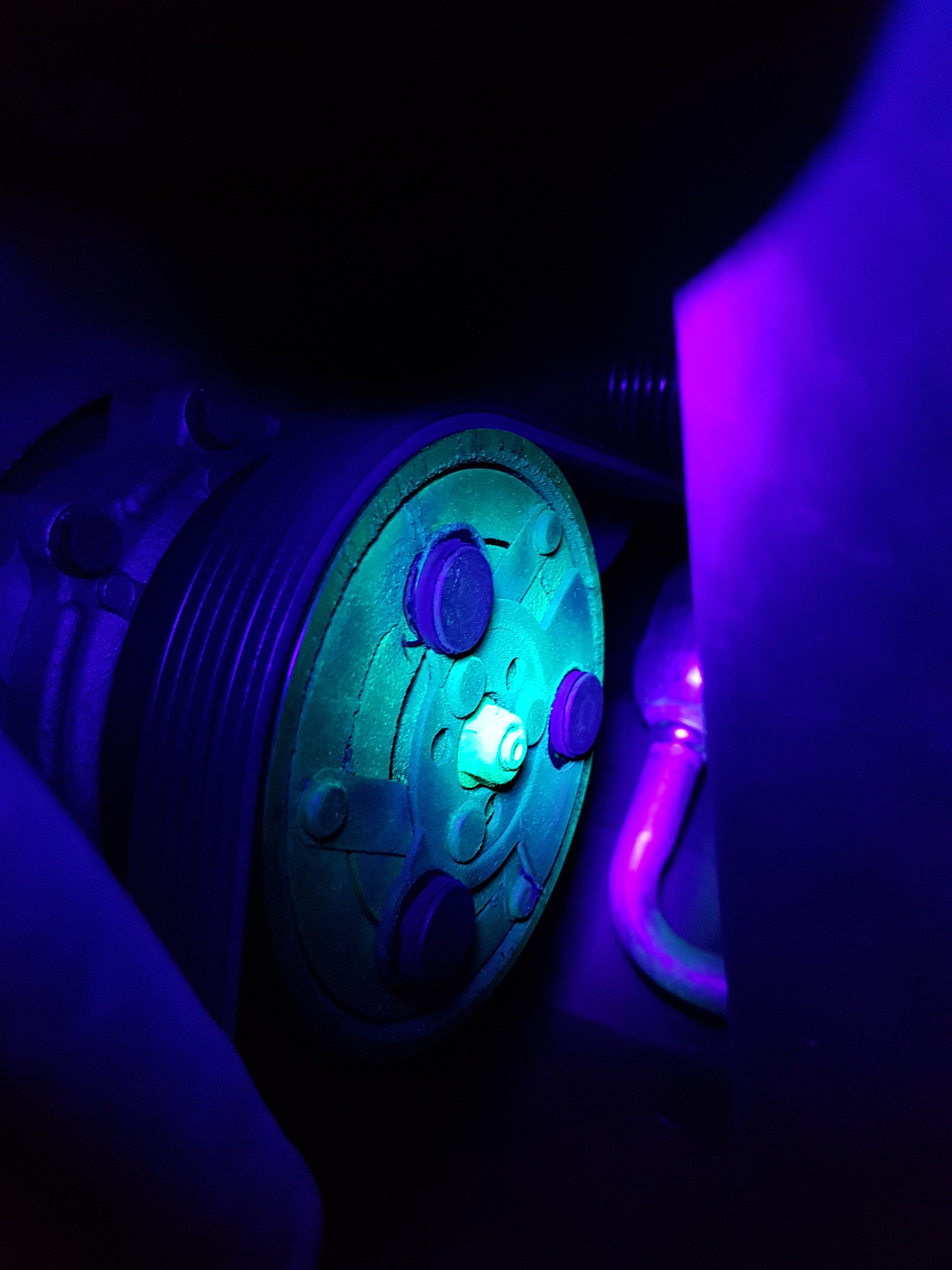

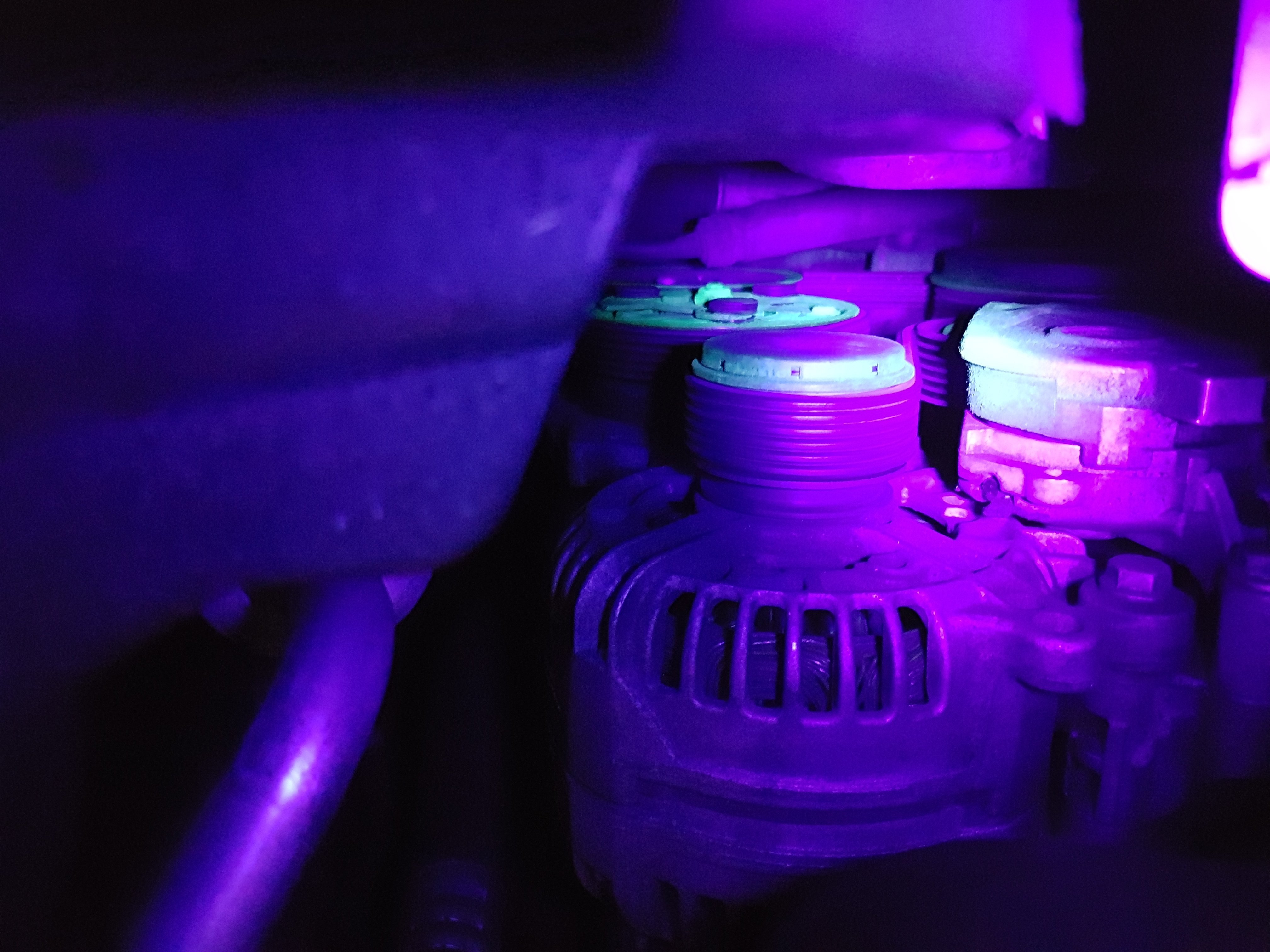

Habe noch mal genauer geschaut.
Das meiste Kontrastmittel ist in der Mitte des Klimakompressors.
An den Klimaleitungen kann ich soweit nicht viel erkennen.

Kann denn überhaupt an der mittigen Schraube Kältemittel austreten?
Gruß Molbert
An der Schraube eigentlich nicht. Aber weiter außen wird es durch die Motordrehung schneller verteilt.
Auf Bild 1 ist auf dem Klimakompressor alles grün.
Nur die drei Schrauben sind noch dunkel.
Ist auch irgendwie seltsam.
Vermute mal der Dichtring/ Simmering an der Kompressorachse selbst ist undicht, leider.
Wenn Du es mit Stickstoff oder Formiergas abdrücken lässt, wirst Du es sofort hören/ fühlen können.
