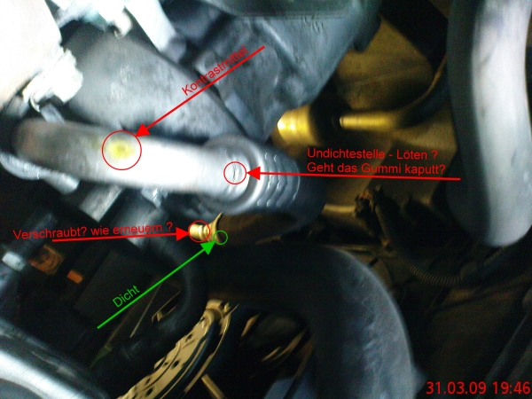

Die Leute haben erst Kontrastmittel eingefüllt und festgestellt das etwas undicht ist.
Es ist eine Stelle wo der Gummischlauch in das Metall eingepresst ist (nehme ich zu 99% an) weil mir gleich der austausch angeraten wurde…
Die Werkstatt hatte bei Ford das untere Stück der Leitung angefragt diese ist gleube ich auch so erhältlich
Die Fragen die mir so im Kopfrum schwirren sind:
Warum muss man die Leitung erneuern ?
Kann man die stelle nicht nachträglich noch mit geeignetem Werkzeug Pressen ?
Kann man die Leitung Löten ?
Warum haben die überhaupt das Gummi in die Leitung eingepresst?
Eine komplette Metall Leitung ist doch eigentlich viel besser und Kostengünstiger bei der Herstellung.

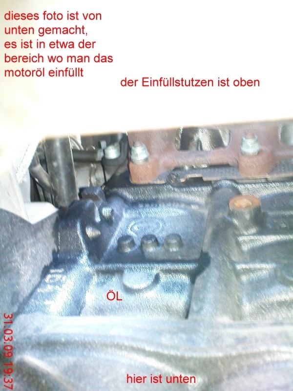

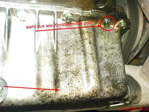

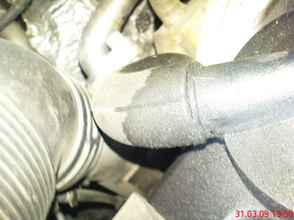

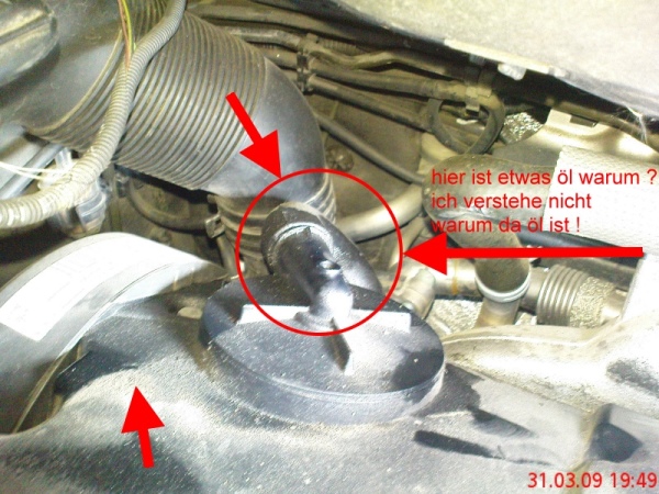

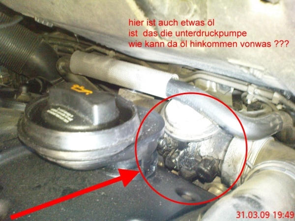

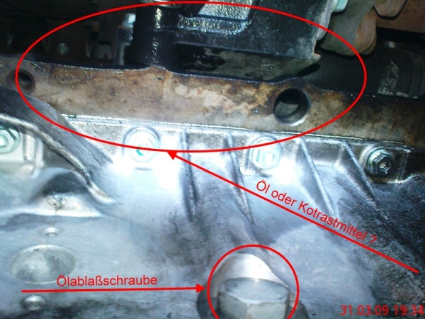

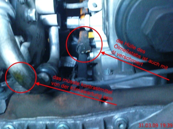

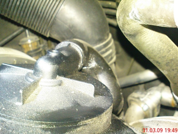

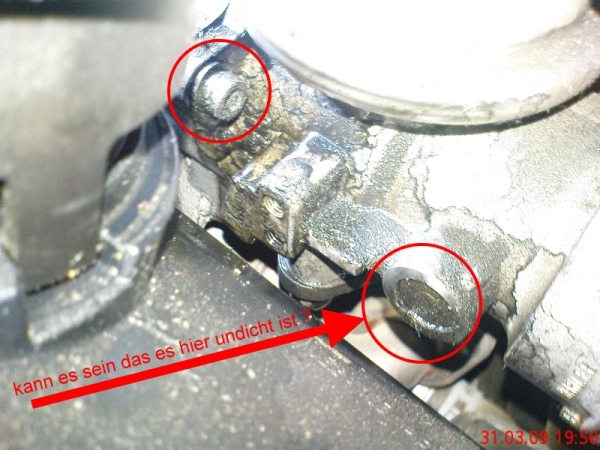

Als ich wegen der Klimaleitung in der Garage alle abdeckungen abgemacht habe, habe ich auch noch etwas anderes entdeckt.
Überall etwas Öl.
Ich kann mir nicht erklären woher das ganze Öl her kommt.
Könnt Ihr mir bitte weiterhelfen ?
Wegen dem Öl habe ich viele Fotos gemacht und darauf etwas geschrieben.
Wie kann die Stelle des Ölverlustes am besten feststellen ?
Ausdampfen und nach 10km kontrolieren ?
einfach mal die schrauben an der Ölwanne nachziehen ?
Wo kann das Öl rauskommen ?
Gibt es ähnlich Galaxy fahrer die das gleiche Problem haben ?
Ich weis ehrlich gesagt nciht mehr weiter.
Den Galaxy hat mein Vater bis vor kurzem gefahren, es wahr eine Neuwagenkauf also kein Vorführwagen oder ähnliches.
Ich habe den Galaxy sozusagen übernommen, bis jetzt hatte ich gedacht das der Galaxy eigentlich ein Solides Auto ist, der was aushält, das sieht wohl nicht so aus.
Der hat noch mehr macken aber dieses ist momentan die gravierenste glaube ich…
Ich würde mich über eure Ratschläge und Anregungen echt freuen.
Also die sogenannte Ölpumpe ganz hinten oben in der Mitte des Motorraums ist das AGR Ventil. Die Dinger werden mit der Zeit etwas undicht und fangen dann schon mal an zu sabbern, aber das ist nicht weiter bedenklich, weil das dort befindliche Öl sich bereits im Ansaugtrakt befindet. Kommen tut es meist vom hydrodynamischen Lager des Turbos, der IMMER etwas Öl verliert.
Wenn Du keine Probleme hast würde ich zu diesem Thema nichts tun.
Das Rohr der Klimaanlage muss elastisch sein, da sich der Motor bei Lastwechsel etwas bewegt. Ich glaube nicht, dass man das dauerdicht reparieren kann, Wechsel das Rohr am besten aus!
Hallo Community,
ein Paar Antworten auf Deine Fragen:
Weil sie undicht und nicht wirklich reparabel ist.
Ausserdem ist genau diese Leitung einer der „üblichen Verdächtigen“, die gerne vibrationsbedingt brechen.
(genau an der Stelle, wo auf einem Foto bereits ein Klecks Kontrastmittel im Knick des Metallrohres zu sehen ist)
Das hängt davon ab, warum genau die Undichtigkeit entstanden ist. Wenn sich der Gummischlauch losvibriert hat, könnte man das Nachpressen versuchen.
Ich würde die Leitung komplett wechseln, da man nicht weiss, wie lange eine solche nachgequetschte Leitung hält.
Eine Neufüllung der Anlage kostet auch um die 70 EUR, wenn die Reparatur nicht hält.
Ja. - Hält aber nicht. Aluminium ist prinzipiell lötbar aber aufgrund der sofortigen Oxidation der Metalloberfläche ist die Löttechnik sehr anspruchsvoll. Ich hab es nicht hinbekommen.
Wie bereits weiter oben erwähnt: Damit Motorbewegungen (er ist gummigelagert) ausgeglichen werden können.
Aber nicht flexibel genug. Es gibt zwar Metallleitungen, die einen „Faltenbalg“ aus Metall haben, aber für die starke Motorbewegung reicht das nicht aus. (Speziell beim PD Diesel sind Motorvibrationen ein Problem)
Und: Kein Fahrzeughersteller wählt eine „teure“ Lösung (Ganzmetall), wenn es eine billigere (Gummi) gibt! :stuck_out_tongue:
Der Wagen muss nur die Gewährleistungszeit überleben…
Bei heftigen Konstruktionsmängeln geht man dann zwar den Kulanzweg, aber garantiert wird da nix…

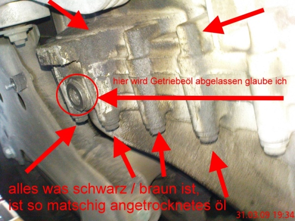

Hat jemand vielleicht eine Idee woher das Öl herkommenn kann was am Getriebe schon so matschig geworden ist ?
sieht für mich aus wie Getriebeöl welches an der Gehäuse-trennstelle ausgetreten ist und sich mit Dreck vermischt hat!

Wegen dem Öl würde ich persönlich keine grossen Gedanken machen, Du hast einen VW Motor und da sind gewisse Leckagen normal, solange keine Tropfen unterm Auto sind würde ich mich damit nicht belasten

Also ich kann da keinen Hinweis darauf erkennen, dass diese Leitung an der erwähnten Stelle undicht sein soll! Beim Abdrücken mit Stickstoff sollte klar erkennbar sein, wo die undichte Stelle ist. Wenn das nicht so ist, hat man sich wohl nicht die Mühe gemacht, die Stoßstange abzubauen und an den neuralgischen Stellen neben dem Druckschalter, oben am Kondensator und am der Deckel der Trocknerpatrone nachzuschauen.
Die Stoßstange wurde nicht demontiert jedoch 4 Schrauben vom Grill abgeschraubt und etwas aufgezogen um so einen Schwarzen Schrägen Gummideckel raus zunehmen.Da schien es dicht zu sein.
Es ist ja auch nirgents wo anders Kontrastmittel verschmiert sondern in dem bereich wo das Rohr gebogen ist.

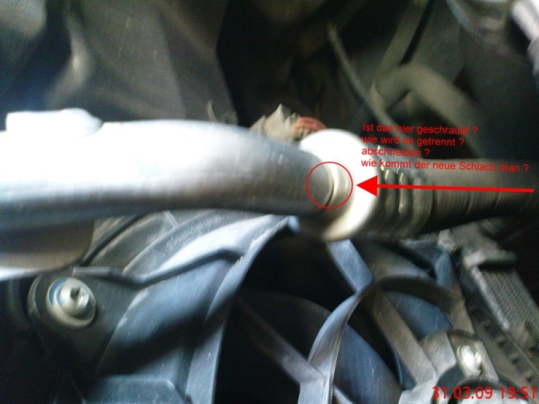

Also ich habe mich entschlossen den Schlauch abzuschneiden und in der werkstatt ein neues Rohr zu bauen damit keine gepressten Stellen mehr sind und eine passender Übergang zum Gummischlauch hergestellt werden kann.
Die Verbingung wird per Rohrschelle gemacht.
Werde dann einpaar Fotos hier reinsetzen.
Was mir in den Kopf nicht reinwill ist wo wollen die, die neue Klimaleitung verbinden ?

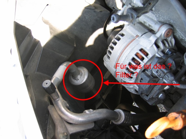

Hier ein Foto von der ganzen Leitung:
kann mir bitte jemand mal sagen warum da so ein dicker Übergang ist ?
Das sieht aus als ob da etwas drinne ist oder ?
Filter oder so was ?
