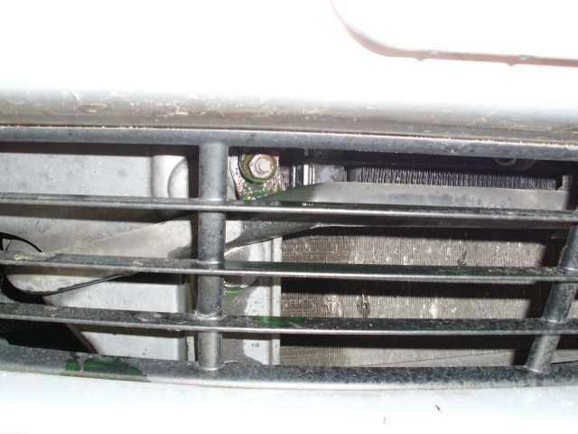

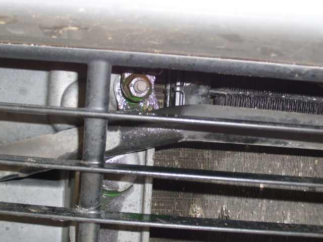

habe am Wochenende mal die obere Maske demontiert und ein paar Fotos gemacht ( für die die Maske allerdings hätte dran bleiben können :mrgreen: ).
Der Trockner ist so dermaßen verrostet, das die Farbe/der Rost in dicken Stücken abblättert, der muß also definitiv neu.
Dann habe ich mal in den unteren Grill zwischen den Nebelscheinwerfern geguckt (siehe Fotos). Ich meine, das die obere der beiden parallel laufenden Leitungen an der Befestigungs-Schelle undicht ist. Leider habe ich nicht die idealen Schrauberverhältnisse hier, sodass ich -alleine- nicht die Stoßstange abbauen wollte, brauche den Wagen dauernd.
Blickrichtung der Fotos ist ungefähr der Bereich rechts von der vorderen Abschlepp-Öse
Aber letztendlich genaueres kann wirklich nur die Demontage des Stoßfängers zutage bringen.

Wenn ich mich täusche ist die Leitung an der die Befestigungslasche dran ist von der Servolenkung, verfolg das einfach mal
Und dann würde ich den Stoßfänger demontieren und mit Stickstoff gezielt nach der leckstelle suchen
