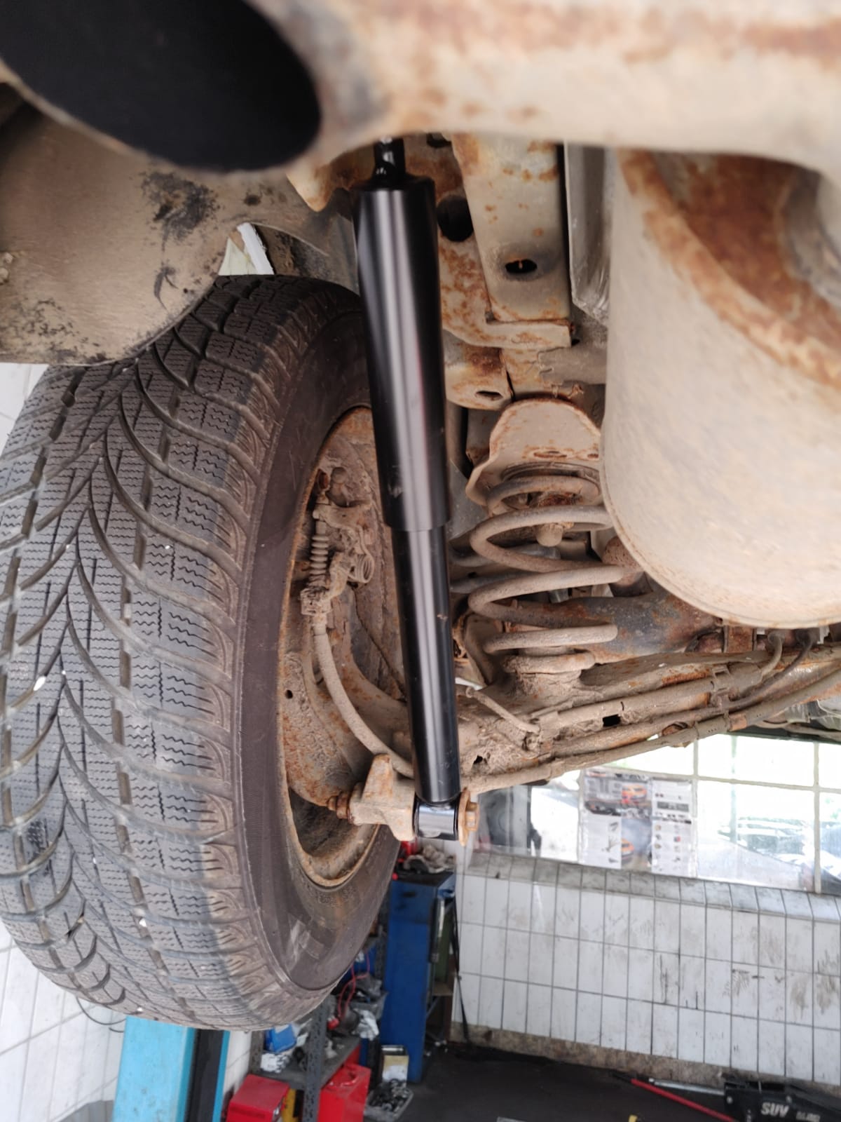

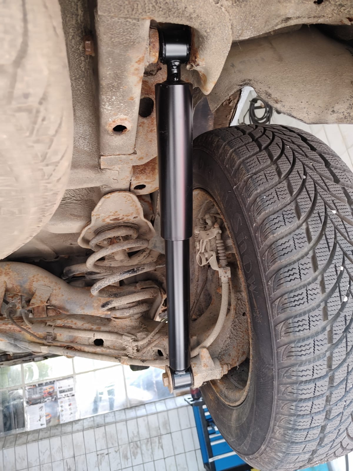

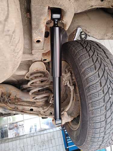

Stoßdämpfer habe ich auswechseln lassen, da die echt durchgerostet waren.

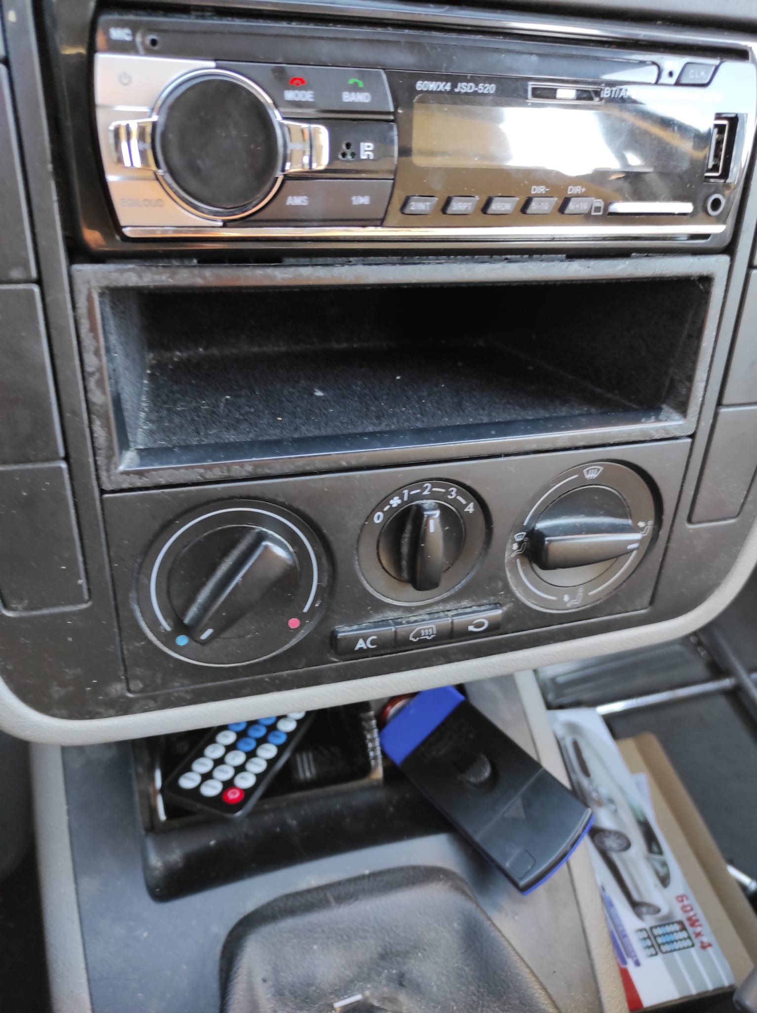

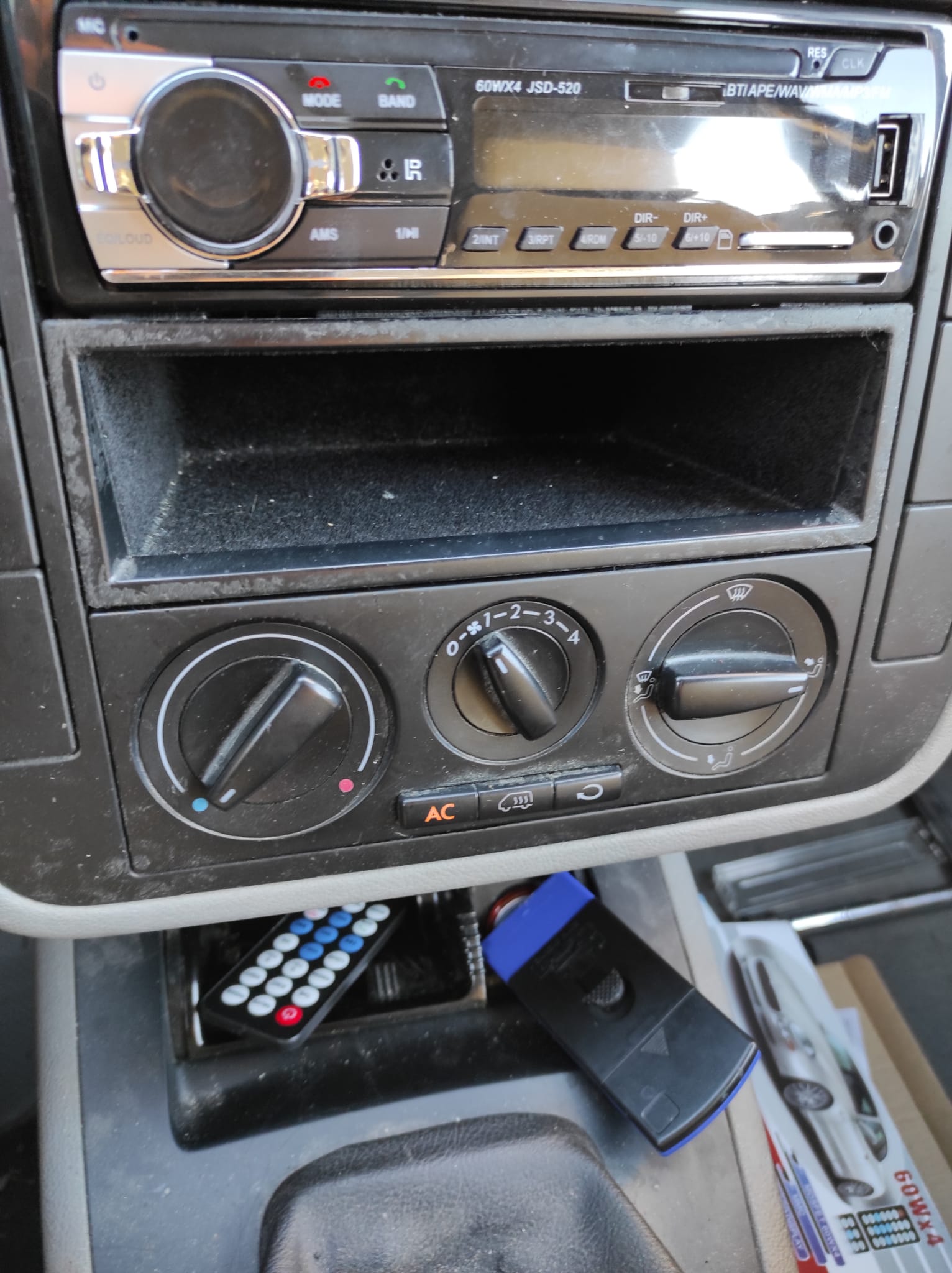

Wenn man im Auto das Gebläse auf die 1. Stufe stellt, leuchtet AC, es kommt aber keinerlei Lüftchen. Ab Stufe 2 bläst es entsprechend der Einstellung, aber AC erlischt und es kommt daher (auch nach einer 30 minütigen Fahrt) nur ungekühlte Luft durch. Laut Mechaniker auch nicht ein Problem des Kompressors, da es kalt läuft, sondern ein elektronisches, er konnte es aber nicht lösen. Was sagt ihr dazu?

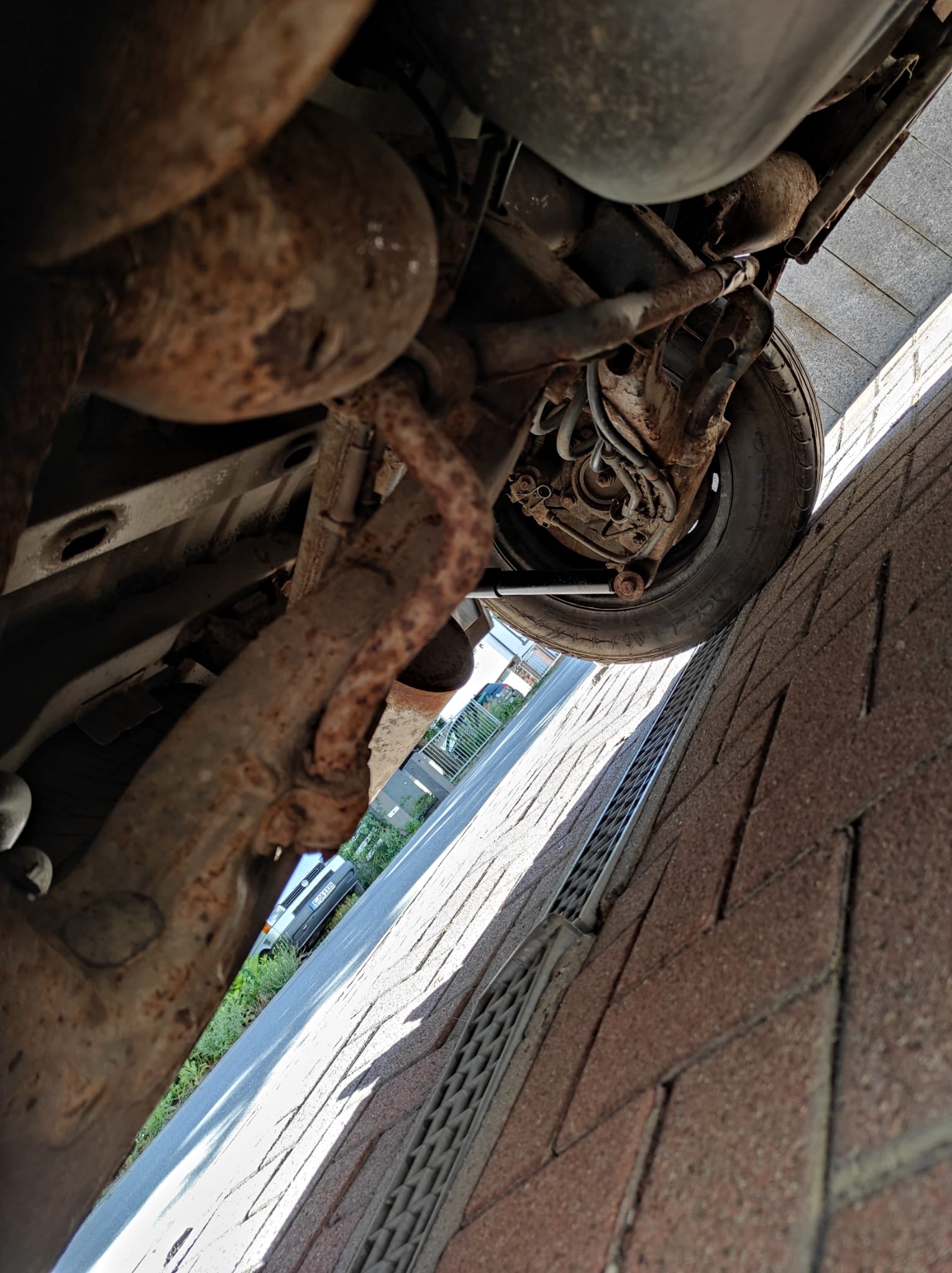

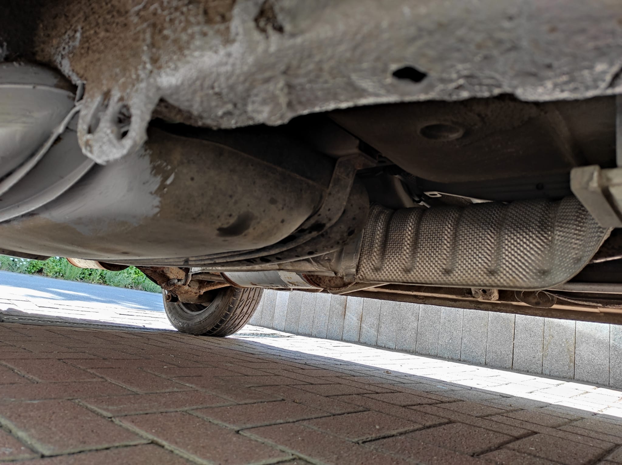

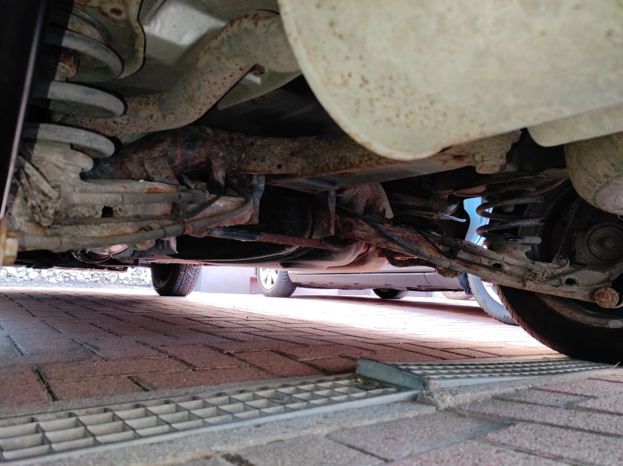

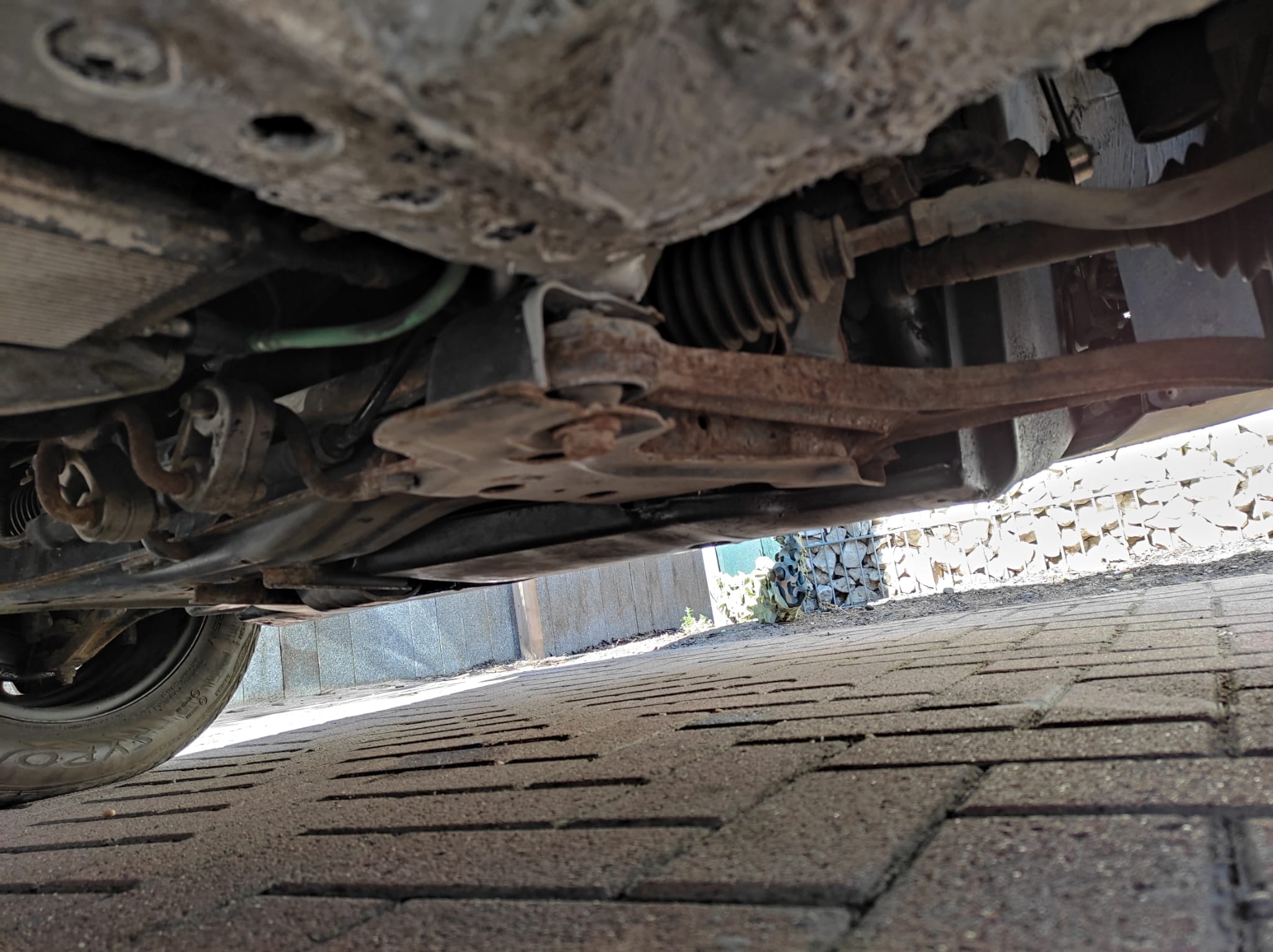

Rost
Der Sharan ist unten ziemlich gerostet, aber noch nicht durchgerostet, ich habe auch ein paar Bilder angehängt. Hinterachse ist wie ich finde am schlimmsten.
Was kann ich hier selber machen? Oder was wäre das maximale, das ihr hier bei einer Werkstatt investieren würdet? Wohnt vielleicht jemand von euch in der Nähe von Speyer, der sich der Sache zu fairen Kosten annehmen würde?

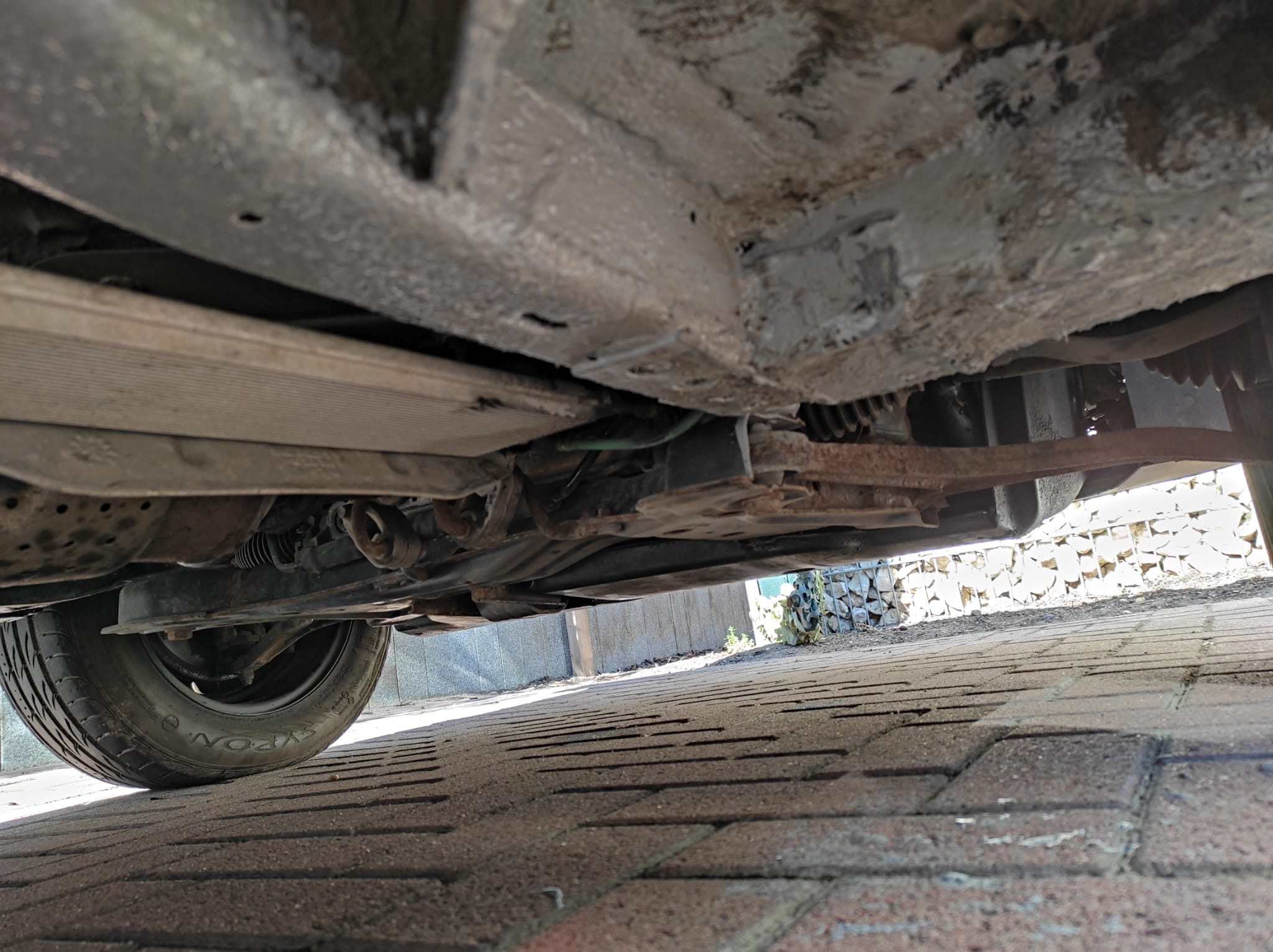

Ich würde erst mal in eine Waschstraße und dann nochmal Bilder vom Unterboden machen. Die kritischen Roststellen sind nicht hinten sondern vorne an den Falzen und Längsträgern
Hab heute mal unterbodenwaschung gemacht. Ja danke ! Habe gedacht eher hinten Kritisch , vorne sieht gut aus, also nicht wie da hinten. Vielen Dank nochmals.

Das ist wenig als Basis für ein 22 Jahre altes Auto.
Stelle noch mehr Bilder (Unterboden, versch. Details usw.), vielleicht lässt sich damit mehr zu deinen Fragen sagen.
Wenn die Klima läuft - dann solltest du das während der Fahrt auch problemlos durch den Fahrtwind feststellen können (Umluft aus). Also ev. mal 1. Stufe damit die Led leuchtet und dann sollte sie kühlen?!? Bevor man weitersucht.
Alles was die Fahrwerksteile betrifft sind gewöhnlich Lappalien und eher ein optischer Mangel - da es dieses Fzg. vermutlich nicht mehr erlebt das es ein technisches wird (aufgrund der Materialstärke).
Idealerweise sollte man den Rost nat. dennoch stoppen - wenn man sicher sein möchte das es kein Problem wird.
Auch die hinteren Stoßdämpfer sind vermutlich nur beim äußeren Rohr durchgerostet wo das innere vor Schmutz geschützt wird.
Es gibt aber genügend reale Probleme bzgl. Rost: Dabei sind die Träger - Rahmen vorne zwischen den Vordertüren am Unterboden die „Klassiker“ und auch die Schweller in dem Bereich. Die Träger werden (falls noch nie behandelt/ repariert) schon sehr deutlich rostig sein und ev. auch schon teilweise durch - man sieht das aber immer erst sehr spät wenn man nicht genau hinsieht weil es großteils unterhalb von der Unterbodenbeschichtung gammelt und sich dann ideale Bedingungen bilden für Rost (Feuchtigkeit und Streusalz bleibt da drin und kommt nicht mehr raus bzw. nur sehr langsam)
Also das wären dann die Stellen wo man - wenn - eher renovieren sollte als im hinteren Bereich.

Ich bin kein Kfz-ler, aber Metallbauer ( ausgelernt , übe den Job nicht aus, nur Privat manchmal ), für mich wie auch bereits gesagt sieht hinten nicht so toll aus, vorne sollte man was machen damit es nicht wie hinten wird, die Frage ist nur, weil hier viele Erfahrung haben , wie viel sollte ich Maximal dafür ausgeben ( einfach eure Meinung was ihr von den Bildern seht ).

Im hier gerade aktuellen Thread „Rost an der Wagenheberaufnahme“ kannst du gerade schöne Bilder sehen von der grössten Problemzone, direkt hinter den Vorderrädern. Mach ihn untenrum ordentlich sauber. Gut geht das auch bei den Self-Drucklanzen, kauf dir zwei Auffahrrampen und leg dich drunter.
Wenn du Rost an Blechen/Unterboden hast, muss der weg (mechanisch, z. B. Schruppscheibe o.ä.), sauber grundieren und versiegeln.
Rost an Fahrwerksteilen (Lenker/Querlenker/Frderbeinen/Federn) ist unschön aber nicht vordergründig problematisch. Kommt halt drauf an, wie es mit den (Gummi)-Lagern ausschaut. Die Achsteile kann man komplett recht preiswert kaufen und komplett austauschen. Du hast ja jemanden an der Hand, der schrauben kann. Schau dir dazu auch die von mir weiter unten erwähnten/Thread Videos auf YouTube von autodoc.de an. Da kannst du visuell schauen, was auf euch zukommt.
Fahrwerksteile behandle ich übrigens bei Rostansätzen mit Hammerite schwarz matt. Einmal gestrichen, rostet das nie mehr…
