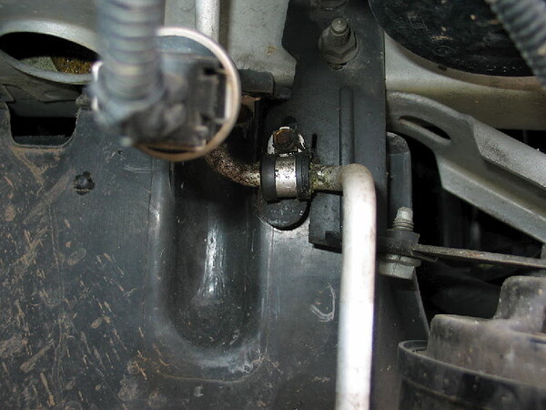

Nachdem am Montag meine Klima nicht mehr kühlte und ich eine Stunde Zeit hatte, bin ich über Bosch, VW (keine Zeit, bitte Termin) zu den Jungs von ??? und die haben dann abgesaugt (50g) und neu befüllt mit Kontrastmittel :evil: :evil: . Heute wieder keine Kühlung und ich Trocknerdeckel entfernt und - alles i.O.
Dann im Forum gelesen- Klimaleitung neben der Schelle - und bingo Spuren dieser gelben Brühe.
Nun ist mein Auto 4 Monate aus der Garantie, wie stehen die Chancen auf Kulanz oder höre ich „Das hatten wir noch nie !“ :?: :?: :?:

Das Teil ist ein Mangelfaktor, scheinbar besonders bei den 2004/2005er Modellen.
Bei allen ab dem Facelift.
Wenn nicht 100% Kulanz gewährt wird, ist es vermutlich günstiger, die Leitung beim Bosch-Dienst ersetzen zu lassen. Wie Du siehst, habe ich sie sogar selbst gewechselt. Da Tool, um die Leitung zu trennen gibt es bei Ibäh, die Leitung und die O-Ringe bei VW. Denk daran, daß unbedingt auch die Trocknerpatrone samt Deckel und Lithiumfett getauscht werden muß.

War nach Befüllen am Montag (Mittwoch wieder leer) heute zur Fehlersuche . Wegen Demontage von Verkleidungen war am Montag wenig Zeit. Aber Hochnehmen auf die Bühne hat gereicht :frowning: .
Es ist definitiv die Leitung 7M3 820 720 mit dem Druckschalter drin.

Update: Es ist nicht nur diese Leitung undicht, sondern auch noch die, die man von oben am Radkasten sieht (nur ein Rohr, ca. 20 Euronen). Kann mir mal jemand die Teilenummer raussuchen ? Die andere Leitung (siehe oben) wurde wohl konstruktiv geändert, weiss jemand mehr ? Kulanz bringt bis jetzt 20% aufs Material, bin gerade dabei einen bösen Brief zu schreiben , gibt es noch Tips (böse Fehler einer Kulanzanfrage) ?
Gruss Uwe
EDIT: Ist genau wie bei DIESELSMELL neben der Schelle korrodiert :evil:
