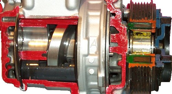

Könnt mir vorstellen,das die Geschichte über die Magnetkupplung des Klimakompressor´s läuft,schau doch mal nach ob der Klimakompressor auch wirklich ausschaltet wenn du die Klimaanlage ausschaltest,nicht das der Kompressor die ganze Zeit weiterläuft und die Manetkupplung hängt und nicht trennt.

Ich kenn leider die neuen Motoren nicht,daher weiß ich nicht ob du den Klimakompressor siehst.
Wenn du dem Motor startest muß bei eingeschalteter Klimaanlage nach wenigen sekunden ein deutliches Klack aus dem Motorraum zu hören sein,das ist der moment wo die Magnetkupplung anzieht,wenn die Klimaanlage sofort kalte Luft liefert ohne das man das Klacken hört hat die Magnetkupplung beim ausschalten des Motor´s nicht getrennt was sie normalerweise tun sollte.
Wenn der blaue Teil rechts sich dreht ist der Kompressor an,dreht sich der blaue Teil nicht ist er aus die orangene Teil ist die Riemenscheibe die immer läuft sobald der Motor an ist.
