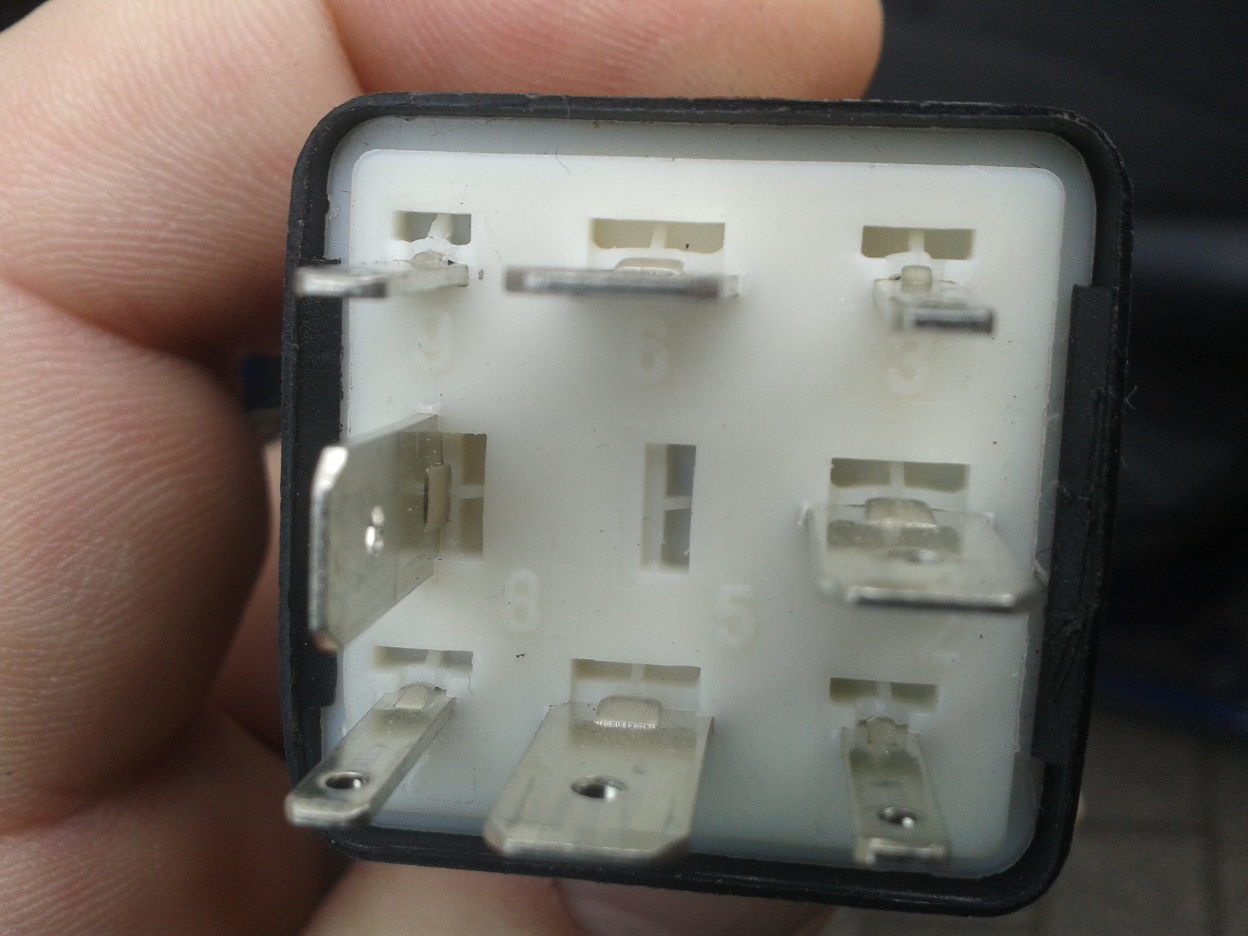

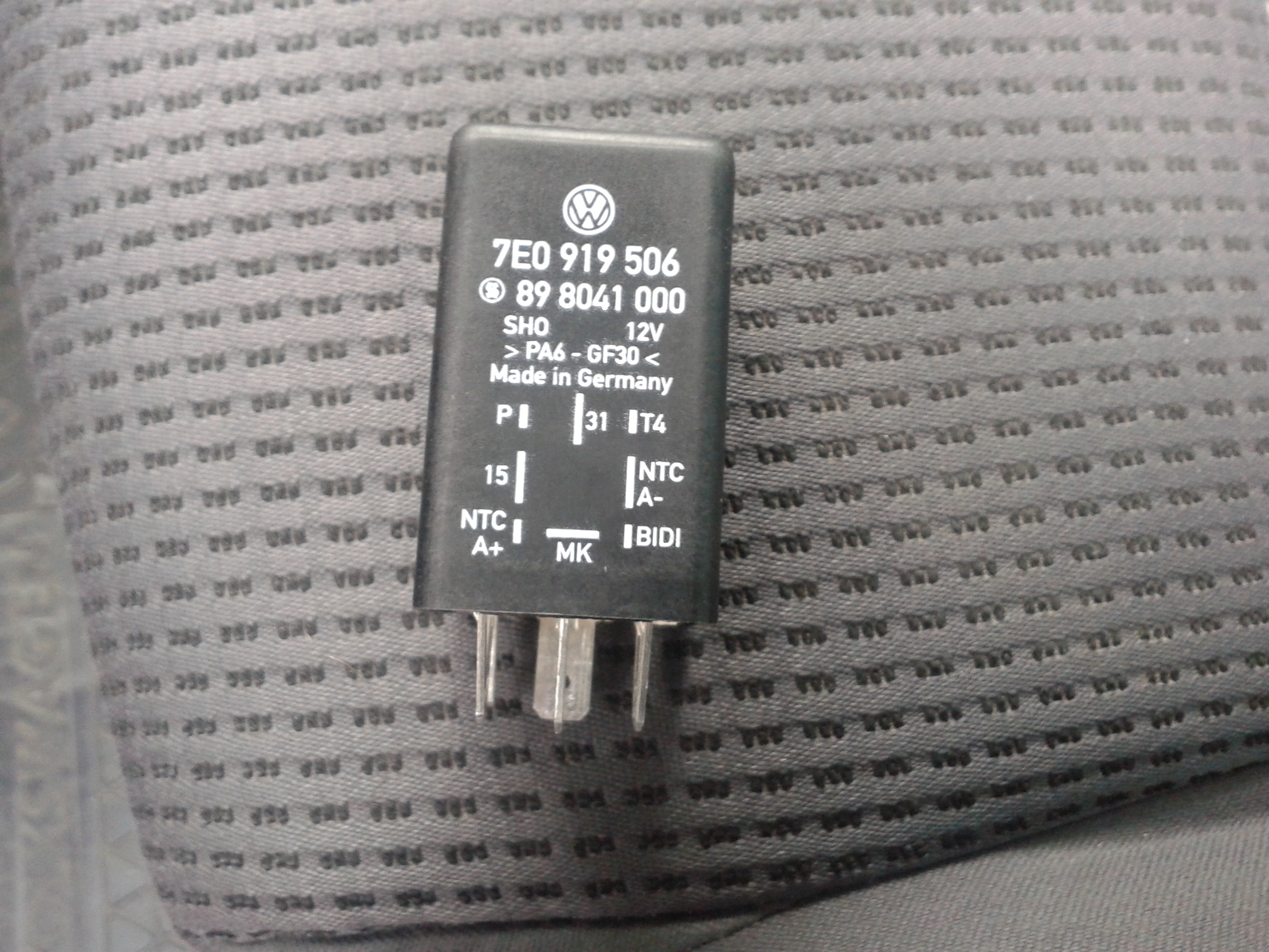

Bilder von Klima Relais 454. Motor ASZ
#30
Das Steuergerät J293 ist für den Kühlerlüfter zuständig.
Dieses Steuergerät schaltet die Magnetkupplung und damit den Klimakompressor ein und aus.
Es schaltet den Kühlerlüfter ein.

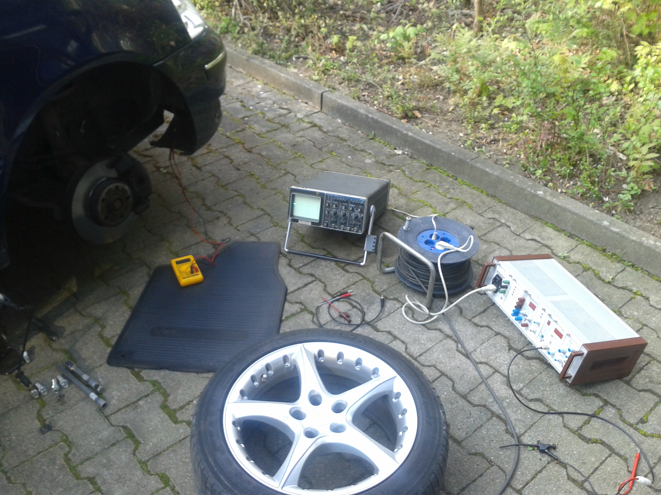

Hallo Sgaf,
kann hier in raum Stuttgart ,jemand OBD auslessen.
MfG Sven
