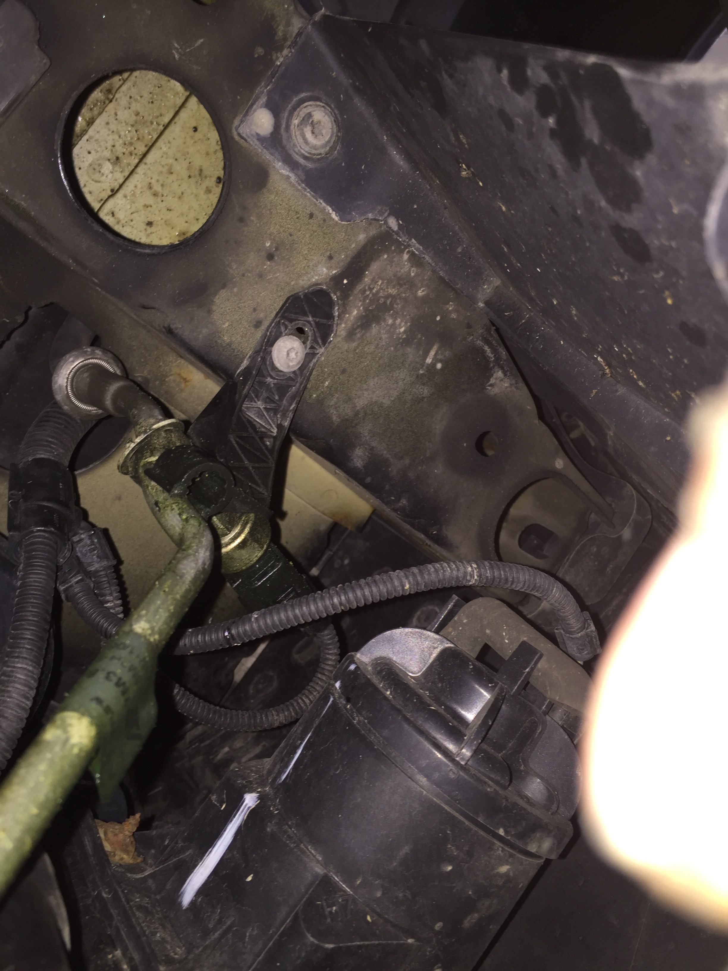

Wenn ich den Druckschalter rausdrehe kommt dann das Klimamittel raus. Bei mir ist nämlich der Bereich um den Druckschalter und darunter vom Klimamittel grün.
Vielleicht kann man es auf dem Foto sehen.
Normalerweise kommt kein Kältemittel raus. Unter dem Druckschalter sitzt ein Ventil (ähnlich Ventil vom Reifen) und das macht dicht, wenn man den Schalter rausschraubt. Wenn das Ventil darunter kaputt ist, kommt natürlich was raus (aber normalerweise geht es nicht kaputt).
Aber deine Leitung ist großflächig grün. Ich würde mal scheuen, ob nicht an einer Schelle (die Stahlschelle in der Nähe), die Leitung durchkorrodiert ist und sich durch den Fahrtwind das Kontrastmittel entlang der Leitung verteilt hat.

Es wäre sicher gut wenn du den Druckschalter erstmal wechselst. Die Dinger werden auch manchmal undicht- an der Rückseite wo der Stecker drauf sitzt.Den Dichtring der den Schalter abdichtet kontrollieren und evtl. ersetzen. (einölen). Das Wechseln des Druckschalters ist mit gefüllter Anlage möglich.Anschließend Leitung vom Kontrastmittel reinigen um festzustellen ob wirklich alles dicht ist.
Aber so wie ich hier gelesen habe wäre es am besten mit Stickstoff abzudrücken oder. Dann kann man eher sagen ob die Leitung oder nur der Druckschalter kaputt ist.

Bei mir war der Anschluss des Druckschalters undicht, und zwar in der Schweissverbindung zwischen Rohr und Gewindesockel. Sehr einfach zu finden mittels Leckspray oder Seifenwasser.
Ich habe es mit Metallepoxy dicht bekommen. Mal sehen, wie lange es hält.
