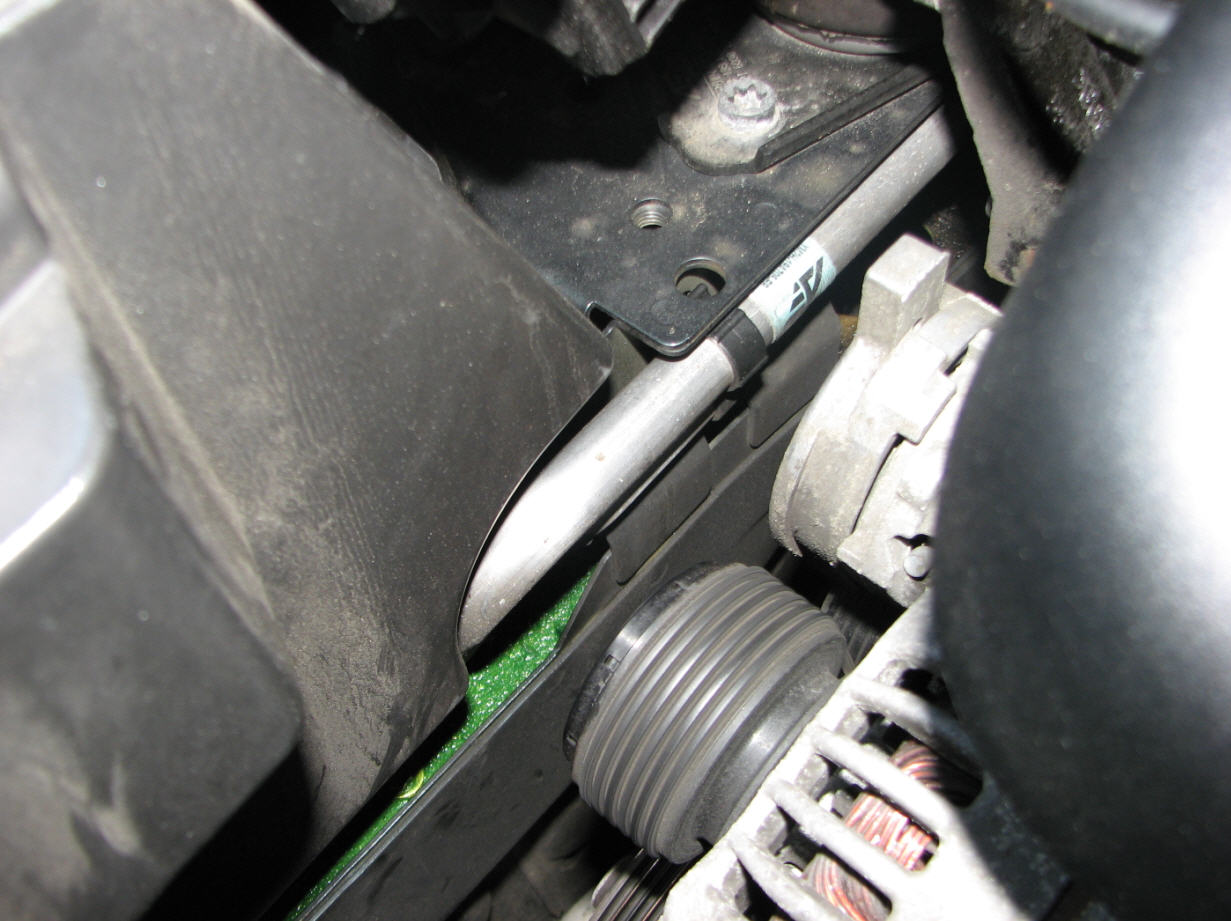

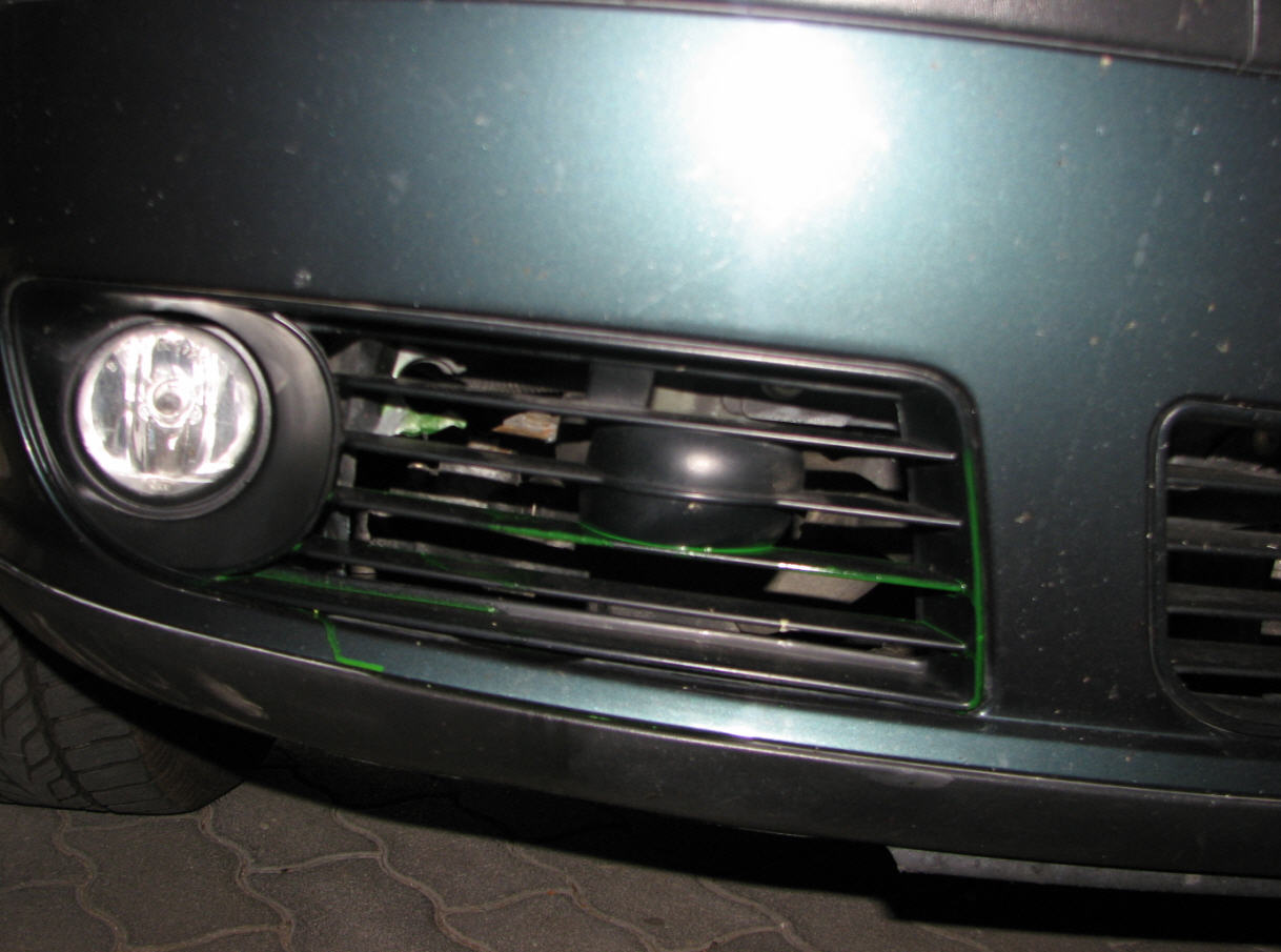

Heute dann wieder das gleiche Problem - Klima geht nicht. Nach kurzer Sichtkontrolle hab ich entdeckt dass eines der Lüftungsgitter total mit Kontrasmittel versaut ist
Nach einem Blick unter die Motorhaube hab ich dann eine Kontrastmittelpfütze unter der Filterbox entdeckt

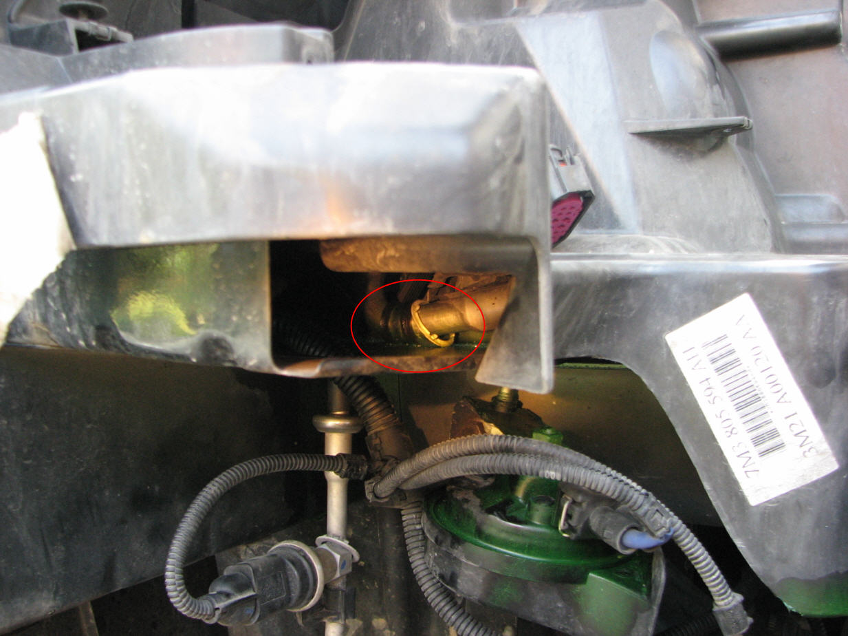

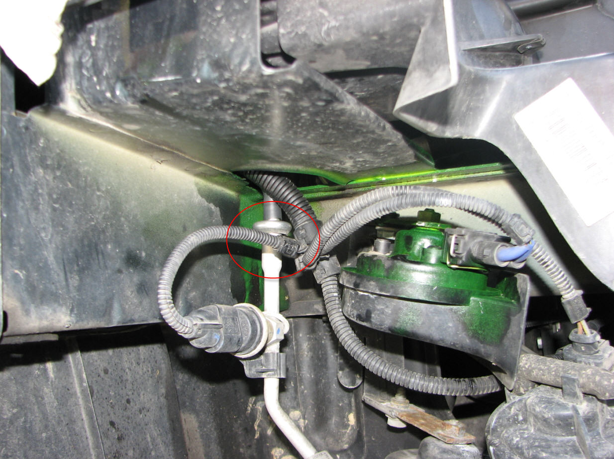

Danach hab ich die Stoßstange abgenommen und dein Scheinwerfer entfernt … siehe da - alles versaut und grün - hier scheint also der Übeltäter zu sitzen:
Entweder diese Dichtung hier ?? (die ist selbst allerdings sauber)
oder diese Schlauchschelle hier ?? (die hält allerdings nur einen Metallschlauch fest und hat keine Kupplung/Dichtung)

Sind denn die markierten Stellen auch grün?
Ich denke mal das ist eher durch den Fahrtwind überall hin gespritzt worden. Taste doch die Stellen mal mit den Fingern ab, ob es schmierig ist.

Sodala, gestern war ich bei meinem Freundlichen und der hat mir alle 3 Klimaleitungen ausgetauscht (2 davon waren unter der Gummischelle korrodiert) und gleich auch den Trockner mitgewechselt.
Die Klimaleitungen sind an den betroffenen Stellen mittlerweile mit einem Gummischlauch abgesichert und der Mechaniker meinte ich kann die nächsten Jahre zuversichtlich sein. Dann hat er noch überall eine ordentlichen Batzen Lithiumfett draufgeschmiert.
Den Trockner hat er auf meine Bitte ebenfalls gewechselt - drinnen alles voller Kontrastmittel :slight_smile: - und auch den Deckel großzügig mit dem Fett abgedichtet.
