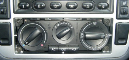

Vorsichtig die Blende mit einem Schraubenzieher entfernt

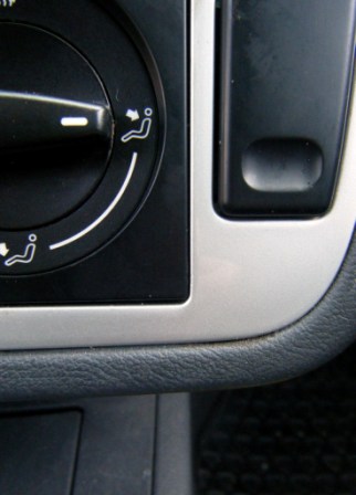

Dann die 4 Torxschrauben lösen und Bedienteil herrausziehen (auf die Befestigung achten, bricht leicht ab, siehe links unten :P)

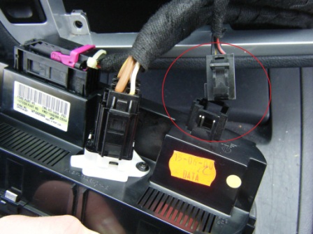

So sieht das Element von hinten aus. Blau: Steuerstecker, Orange: Stecker für die Lüftung, Rot: Stromversorgung
Stromversorgung für die restlichen Bedienelemente war nicht ganz „eigeschnappt“ (hat man aber nicht bemerkt)
