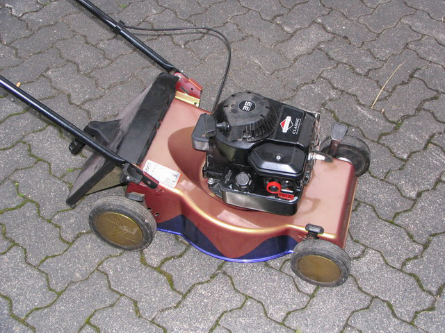

Wollte eben unseren Rasenmäher neu lackieren. Alles auseinander gebaut, geschliffen, gereinigt und los. Zuerst den roten Vorlack aufgetragen, dann den Flip-Flop-Lack. Sehr schön - man kann schon sehen welche Farbe rauskommen soll. Doch dann das Desaster: Beim Auftragen des Klarlacks wird plötzlich alles weiß. Ich dachte jo is bestimmt etwas kalt hier und das legt sich beim Trocknen. Aber nix…alles immernoch weiß. Wodran könnte das liegen?

Warum soll ich den nicht schleifen? Was wird denn dann passieren? Bildung von Gebirgen? Der weiße Schleier ist übrigens wieder zu 80% weg.

Machst Du uns ein Bild von dem Prachtstück?
Na los zier Dich nicht so. :smiley:
Hatte ich so noch nie…Bild folgt wenn alles fertig ist.
Also ich würd ja gern ein Foto hochladen, aber irgendwie krieg ich kein Bild in die Gallery geladen. Zeigt immer zu groß an, obwohl es eine 640x480 145kb Datei ist.
Pimp my Rasenmäher :lol: :lol:
Ja die neue Serie bei MTV… :stuck_out_tongue: …nee die alten Lackdosen müssen einfach weg und da müssen halt einige Sachen herhalten.
