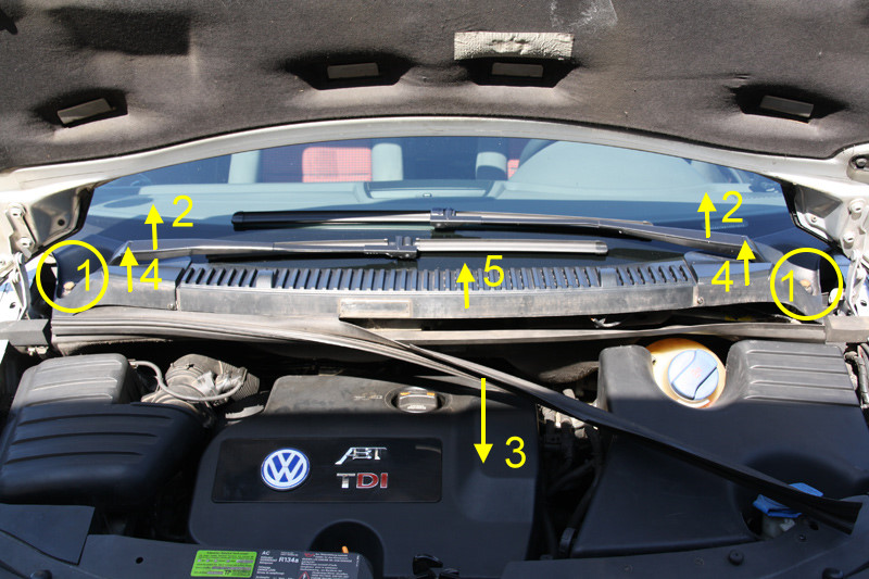

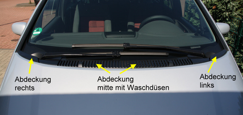

Die Abdeckungen rechts und links sind gesteckt - um diese zu entfernen, müssen die Scheibenwischerarme abmontiert werden.
Die Abdeckung in der Mitte ist ebenfalls nur gesteckt, jedoch kann man diese Abdeckung leichter entfernen, wenn die beiden äußeren Abdeckungen vorher entfernt wurden.
Demontage
(1) die Muttern der Wischerarme mit einer 17er Nuss lösen und abschrauben
(2) die Wischerarme nach oben abziehen
(3) die große Gummilippe abziehen

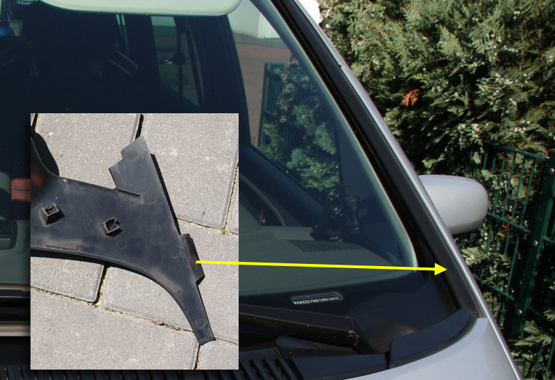

(4) die äußeren Abdeckungen kräftig nach oben abziehen, diese werden durch 3 Kunststoffdübel gehalten, dabei nicht verkanten!
Was passieren kann, wenn man die äußeren Abdeckungen beim Abziehen verkantet, seht Ihr hier:
In diesem Fall sind neue Abdeckungen fällig:

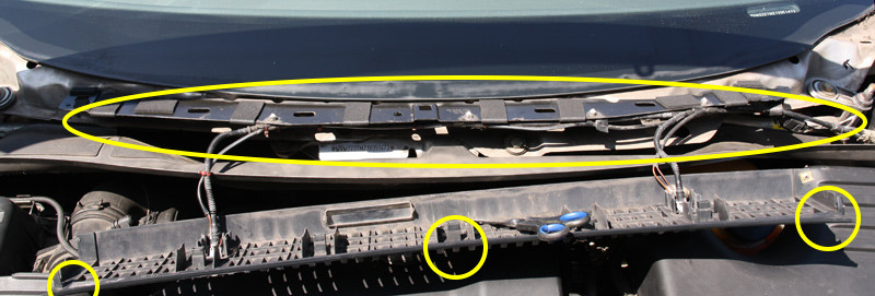

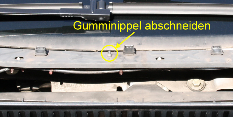

(5) die mittlere Abdeckung kräftig nach oben abziehen, diese werden durch 5 Kunststoffdübel gehalten, dabei nicht verkanten! Die Abdeckung dann einfach nach vorne in Richtung Motor abklappen (Achtung, die Wasserschläuche und ggfls. Stromleitungen der beheizten Waschdüsen sind noch montiert, nicht nach oben reißen!) In der Mitte wird dann auf der Halteschiene ein Gumminippel sichtbar, diesen mit einem Seitenschneider/einer Schere abschneiden:

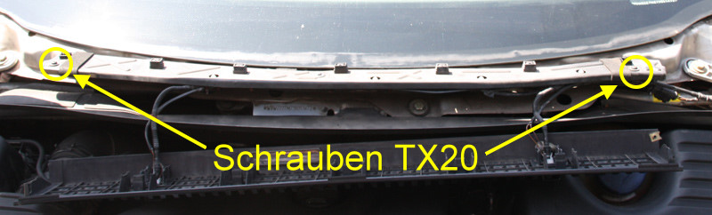

Die Halteschiene wird zudem links und rechts durch 2 Torxschrauben TX20 gehalten, die Position der Schrauben z.B. mit einem Filzstift markieren (darunter befinden sich Langlöcher, um die Halterung auszurichten, das kann man sich durch eine Markierung sparen) und dann abschrauben:
Die Halteschiene nach oben abnehmen und die 2 alten kleinen Halteclipse entfernen, danach die Halteschiene an die Seite legen.

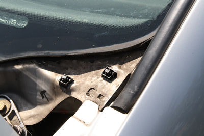

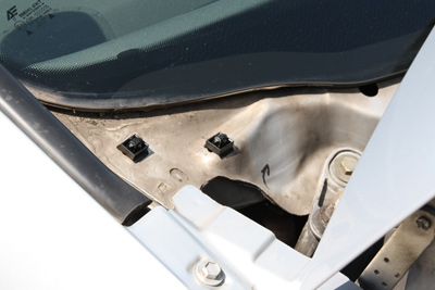

Die alten Halterungen (Clipse) links und rechts neben Scheibenwischerwellen unterhalb der Frontscheibe mit einer Zange entfernen, dies kann so gut wie nicht zerstörungsfrei durchgeführt werden.

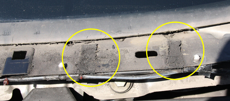

Defekte Dämmstreifen
Unter der Halteschiene für die mittlere Abdeckung kommen auf der Trägerschiene die Übeltäter in Sicht: die ehemals geklebten und gealterten Moosgummistreifen (oder was davon übrig ist):
Die Reste der ehemaligen Dämmung (die auch eine stabilisierende Wirkung haben sollte) mit einem Spachtel entfernen, Klebereste bekommt man gut mit Reinigungsbenzin oder ähnlichem entfernt, danach die gesamte Schiene säubern.
Die zur Seite gelegte Halteschiene hat ebenfalls 2 Streifen, die einmal um die äußere Kante herumgeklebt sind und 1 Klebestück auf der Unterseite genau in der Mitte. Diese Reste ebenfalls entfernen und die Stellen säubern.

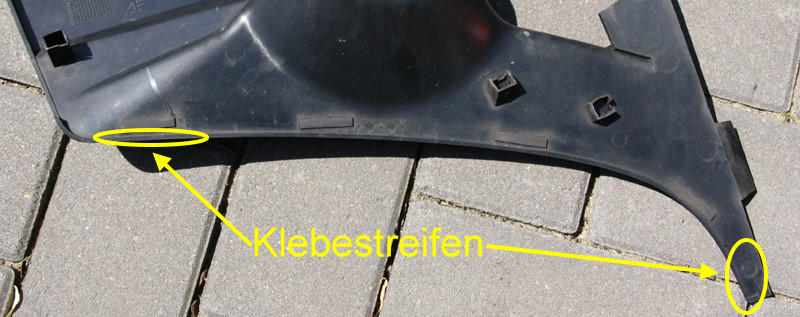

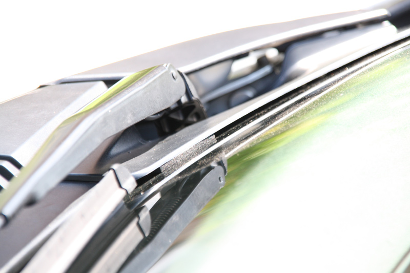

Auf die Abdeckung an den eingekreisten Stellen dünne Streifen Zellkautschukband auf die Kanten kleben:
Auf die markierten Stellen an den äußeren Abdeckungen ebenfalls dünne Streifen aufkleben:

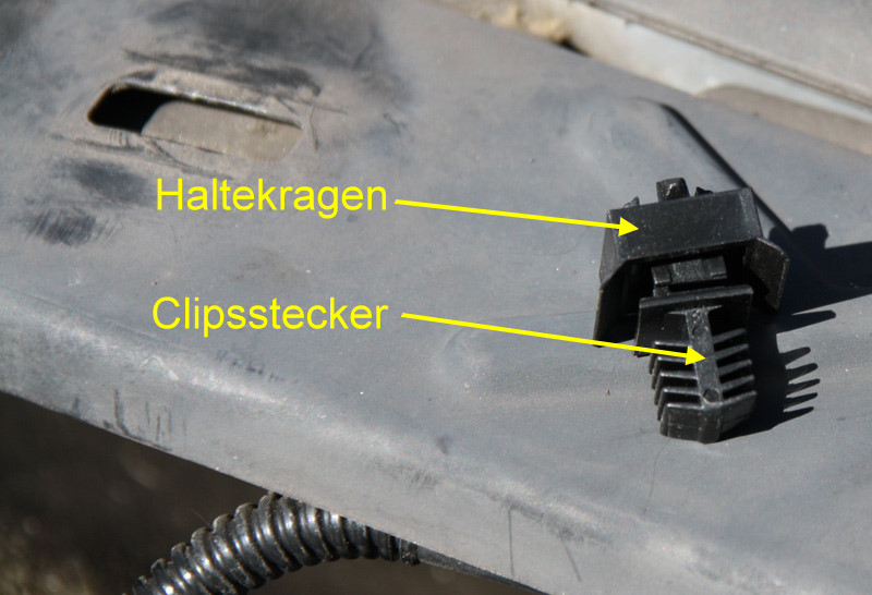

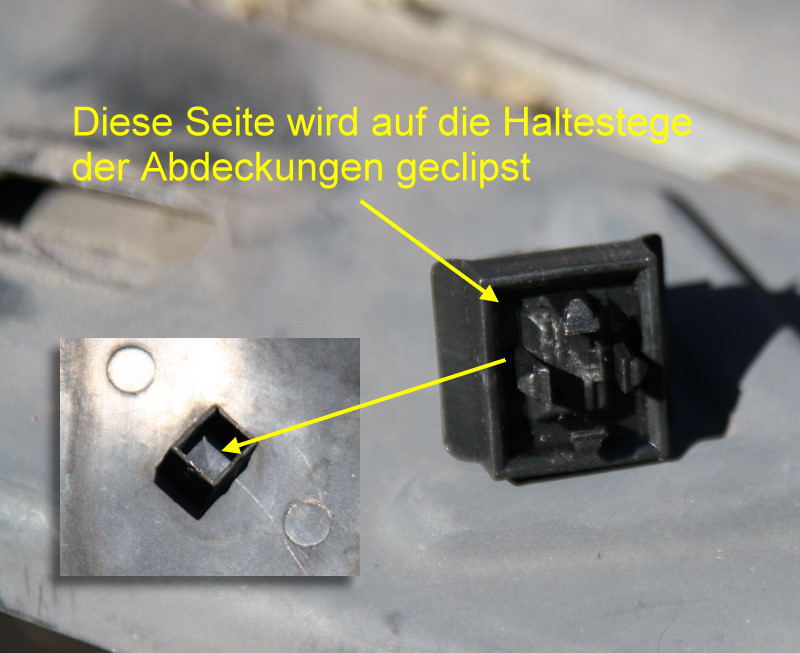

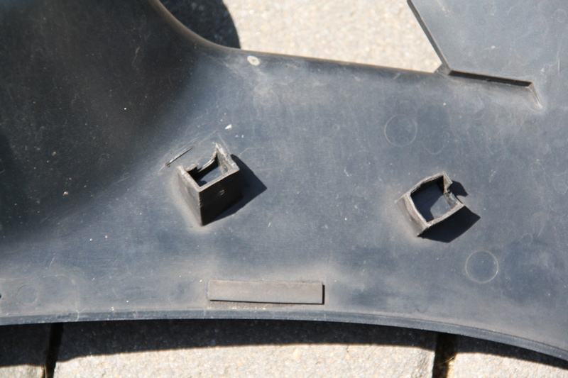

Die neuen Halteclipse bestehen aus 2 Teilen. Der viereckige Haltekragen wird auf die Haltestege der Abdeckungen gesteckt. In diesen Haltekragen werden die Clipsstecker eingedrückt und fixieren damit die Haltekragen.
Es ist auch denkbar die Clipse erst an der Karrosserie und auf der Halteschiene anzubringen, dies ist aber sehr fummelig bei der Montage der Abdeckungen, daher die 6 Clipse in die Haltestege der äußeren Abdeckungen einclipsen. Dann die äußeren Abdeckungen mit sanften Druck von oben in die richtige Position bringen. Dabei unbedingt auf die äußeren Führungsnasen der Abdeckungen achten, diese müssen hinter die langen Gummilippen links und rechts der Windschutzscheibe eingehakt werden.

Und so sehen die dünnen Streifen gegen das Klappern von oben aus:
Durch den nun wieder straffen Sitz der Halteschiene, die neuen Clipse und die dünnen Streifen Zellkautschukband kehrt wieder Ruhe einViel Erfolg beim Nachmachen

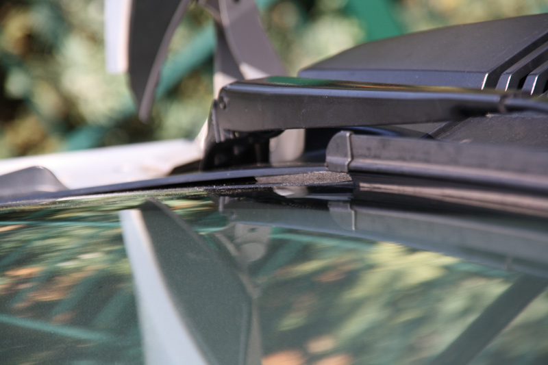

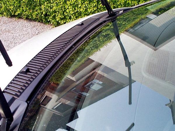

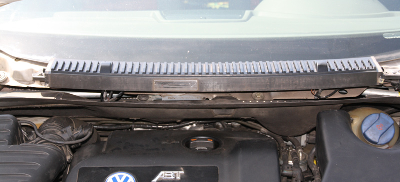

Bei den Modellen der Baujahre 2000 (nach dem Facelift) bis 2003 kommt es manchmal vor, dass bei höheren Geschwindigkeiten die Kunststoffabdeckung zwischen den Scheibenwischerachsen gegen die Frontscheibe klopft. Der Grund dafür sind zumeist die Klemmen, mit denen die Abdeckung befestigt ist. Ein Austausch dieser Plastikklemmen bringt aber meist nicht die gewünschte Wirkung, da sie in einer Reihe liegen und die Abdeckung deshalb schon konstruktionsbedingt nicht optimal stabilisieren können.
Um eine wirkliche Verbesserung zu erzielen, kann man jedoch etwas zwischen Abdeckung und Scheibe kleben. Eine Möglichkeit wäre ein wasserdichtes Schaumgummiband wie z.B. „Tesa Moll“. Dabei ist darauf zu achten, das an der untersten Stelle der Scheibe eine genügend große Lücke zum Wasserablauf verbleibt. Eine weitere Möglichkeit sind kleine, selbstklebende Gerätefüsse, wie sie im Elektronikbedarf (z.B. Conrad, Reichelt u.s.w.) angeboten werden. 3 Stück (rechts, links, mitte) dürften dazu ausreichen (Siehe Abb.)
Ab dem Baujahr 2004 wurde die Abdeckung bei Sharan und Galaxy geändert und das Problem damit offenbar abgestellt.
Hier kann man die Abdeckungsstabilisierung mit 3 „Gumminippeln“ sehen.
