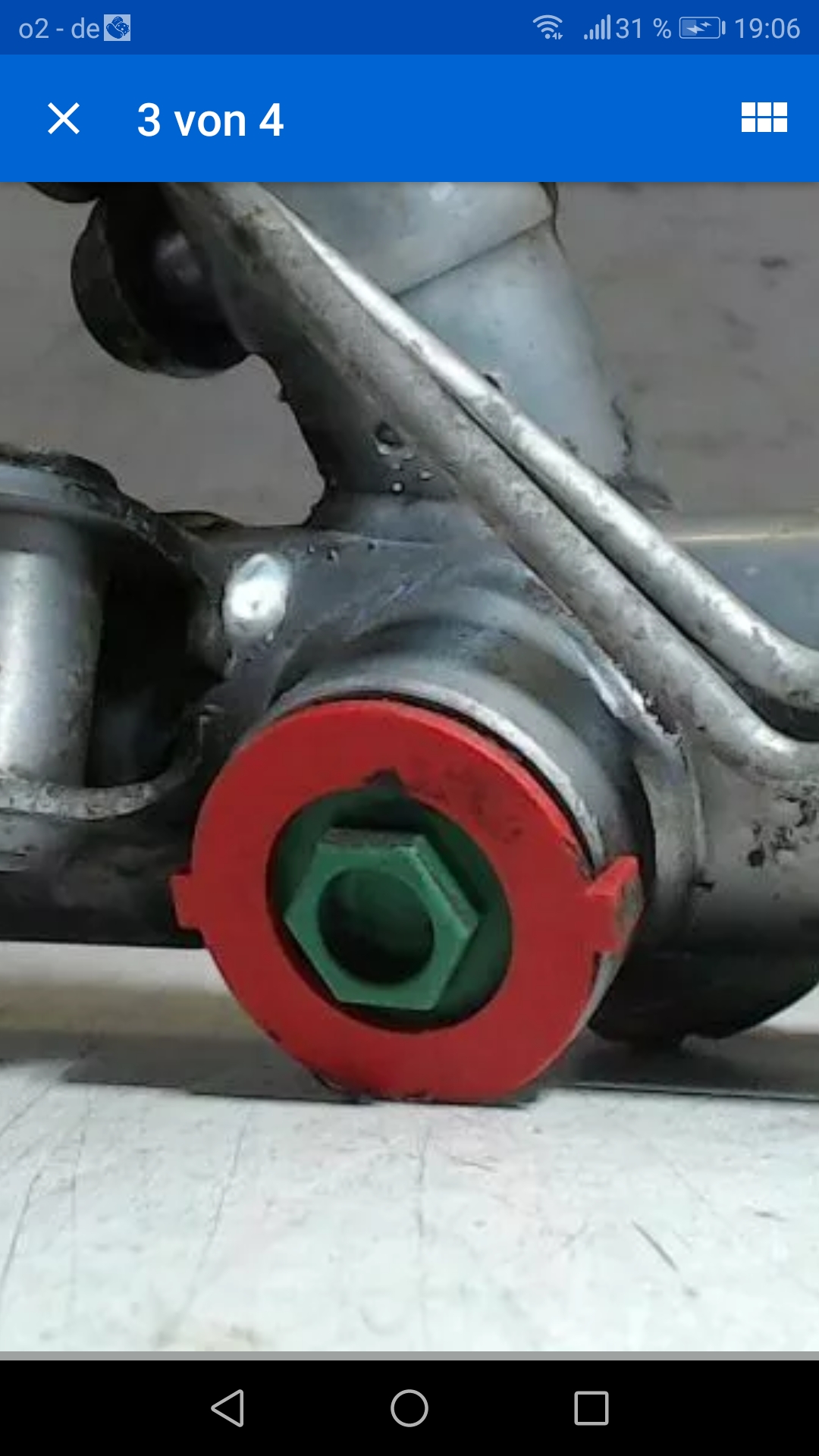

So, hab jetzt vor lauter Verzweiflung beide Axialgelenke getauscht. Dabei ist mir aufgefallen, dass ich die Zahnstange von Hand ca 8°um die eigene Achse drehen kann, aber auch ein spürbares Spiel zwischen Lenkritzel und Zahnstange, die man auch sichtbar vor und zurück bewegen kann. Kann man die Lenkung einstellen an der grünen Schraube.
Hat das schon mal jemand gemacht. Wenn ja was ist zu beachten. Da muss ja eigentlich so was wie ein Gleitstein hinter sein, der die Zahnstange ans Ritzel drückt.

Die Schraube ist zum nachstellen, aber wenn du das zu stramm machst, wird es schwer gängig und die Lenkung geht nicht mehr von allein in die Mittellage.
Erstmal nur eine „Achtel Umdrehung“ probieren.
Hatte mir das Mal angesehen mit der Schraube.
Es sitzt eine Kunststoff führung unter der Schraube.
Wenn die abgenutzt ist schleift Metall auf Metall.
