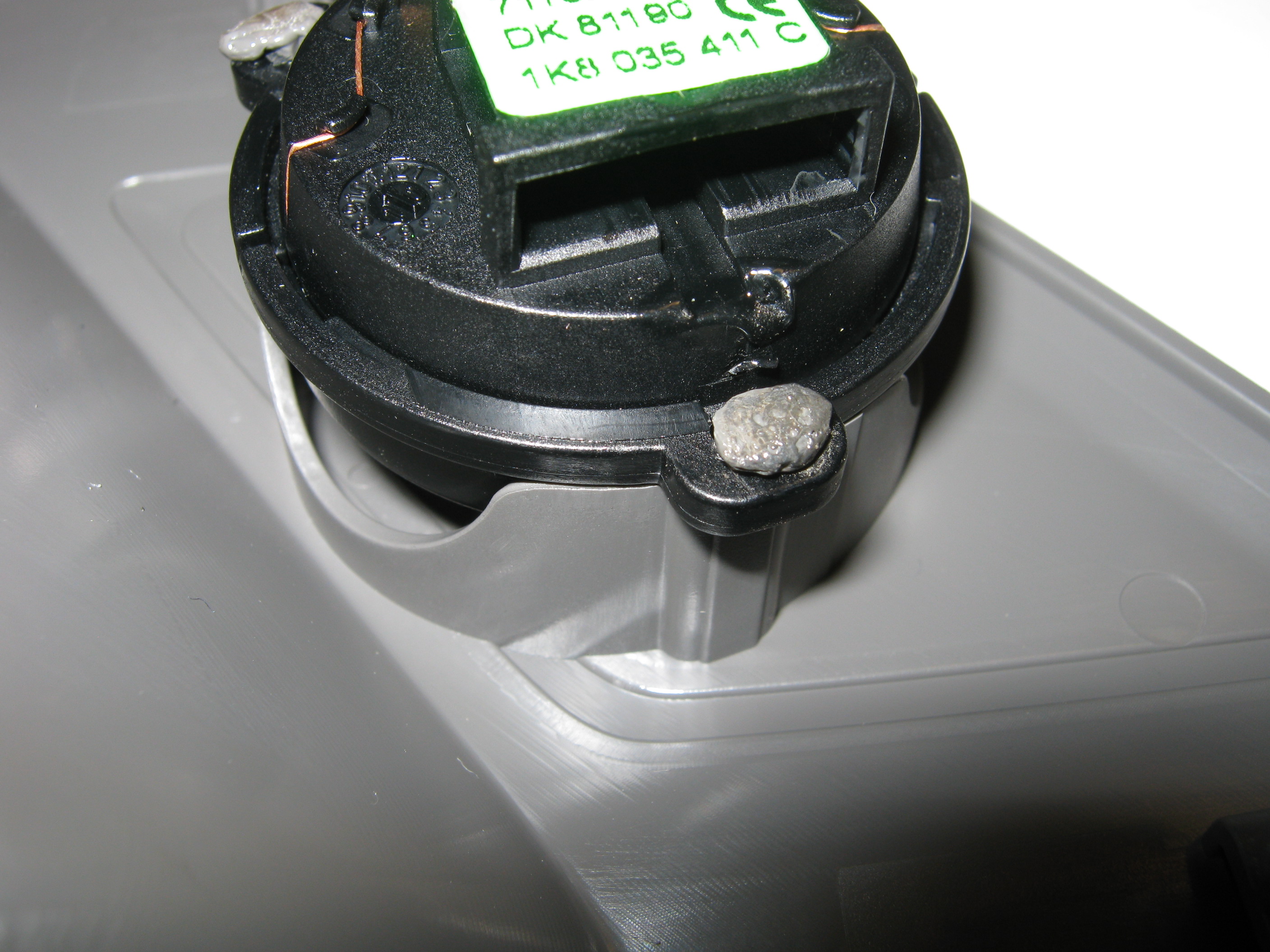

In der linken Schiebetür klappert es - es ist die Blende rund um den Türöffner, in welcher auch der Hochtöner sitzt.
Diesen Mangel habe ich bei VW reklamiert - Reaktionen dazu findet ihr im entsprechenden Thread im Forum.
Fazit: Blende selbst ausgebaut, siehe Bilder

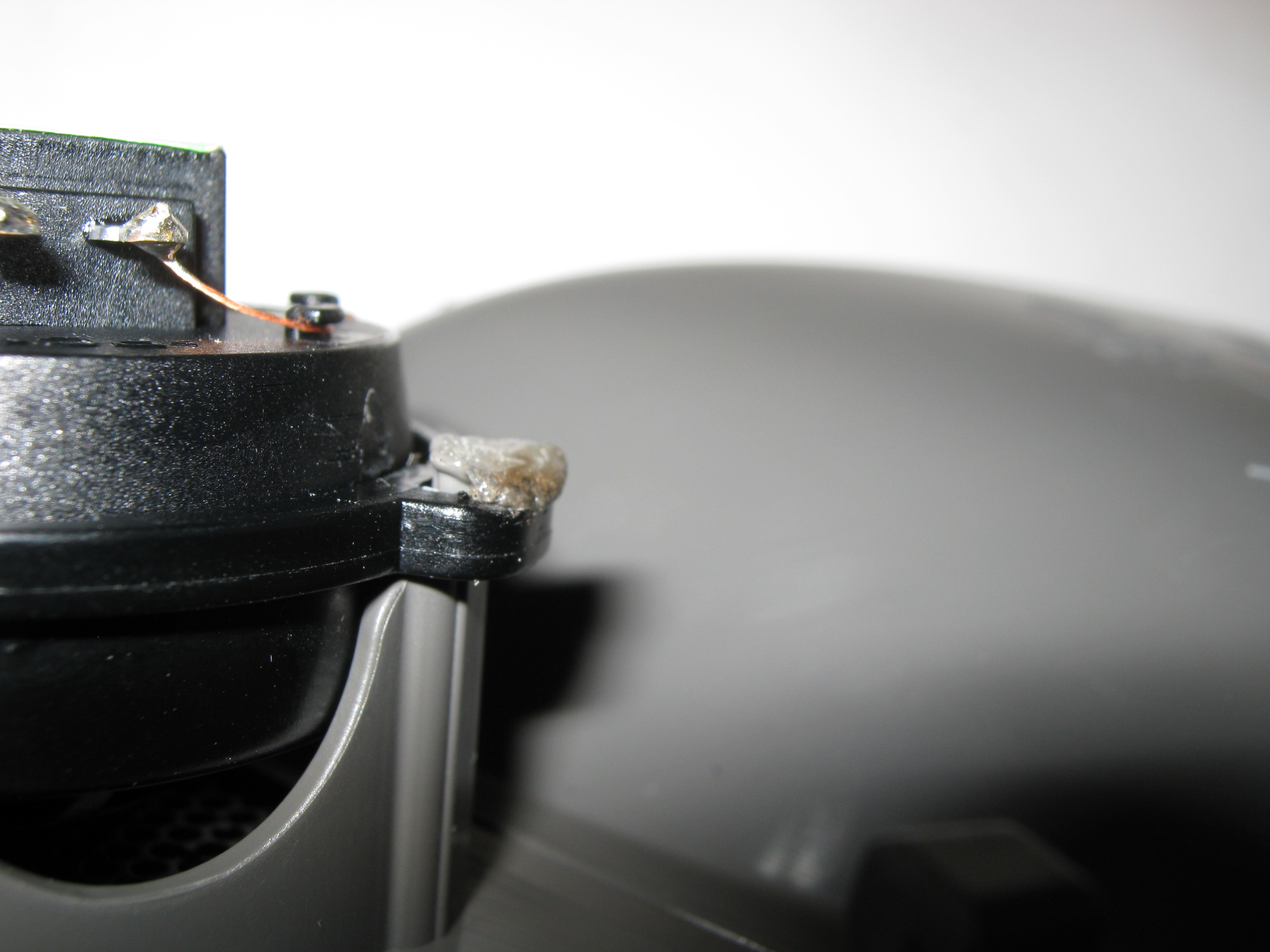

Das Geräusch entsteht durch den nicht korrekt befestigten Hochtöner.
Lösung: Schraubendreher über Gasflamme heißgemacht und geschmolzene Plastiknasen nachgedrückt.
Das Foto ist VOR der Reparatur entstanden.
Hier ist bei der Montage der Dynaudio-Hochtöner aus dem Soundpaket dieser nicht nur nicht richtig befestigt worden, sondern auch noch beschädigt.
Wie sagt Stoppok: „Ich würd’ mich schämen!“
Manchmal ist es doch aufschlussreich, wenn man sich die Dinge mal selbst ansieht !
