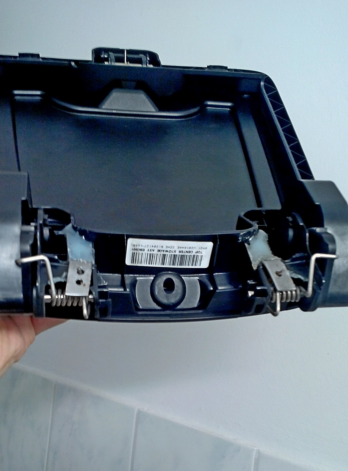

bei meinem Galy geht die Klappe oben in der Mitte des Armaturenbretts nicht mehr von alleine auf. Ich habe sie heute ausgebaut und festgestellt, dass auf beiden Seiten die Halterungen für die Federn ausgebrochen sind, so dass die Klappe jetzt nicht mehr unter Federspannung steht.
Hat das schon mal jemand repariert?
Oder weiß jemand was eine neue Klappe kostet?
Danke schon mal

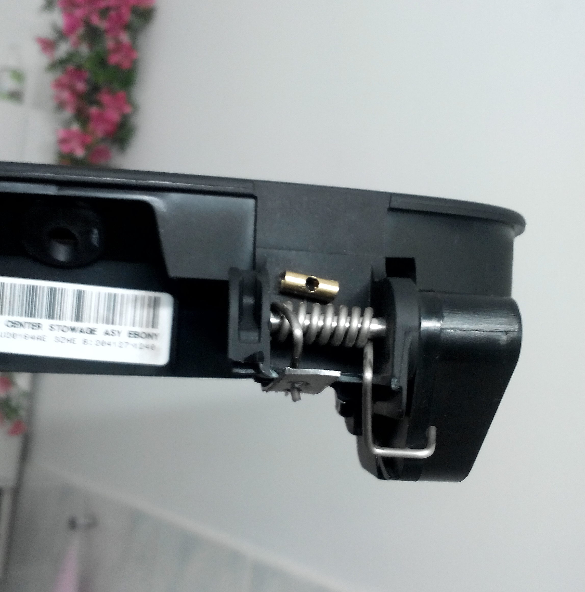

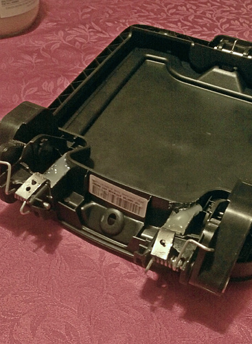

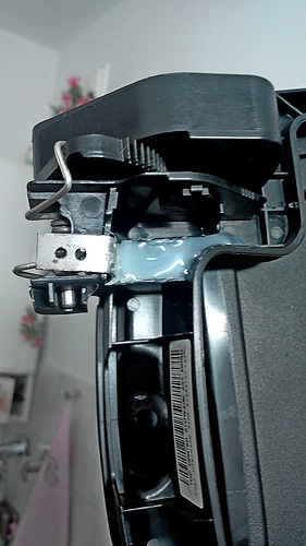

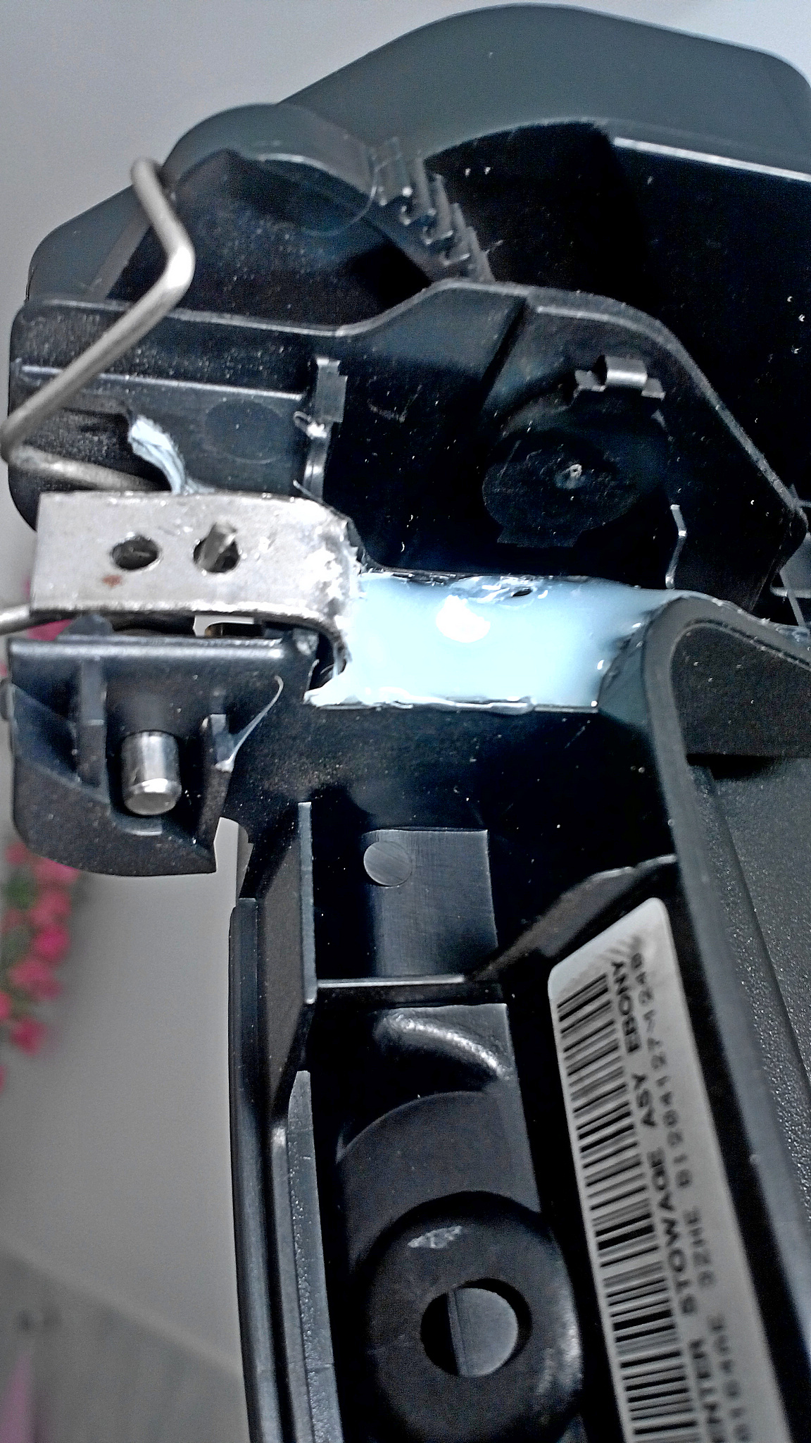

Material:
-2 Metallecken mit je 2 Löchern (Habe eins zuviel gebohrt :slight_smile: ),
-2 Schrauben mit Muttern (Habe Lüsterklemme ohne Isoliereung verwendet, da ich keine Muttern gefunden habe) ca. 3mm durchmesser
- Heisskleber oder Frontscheibenkleber
Die Schrauben habe ich von innen eingesetzt und mit Heisskleber übergossen.
