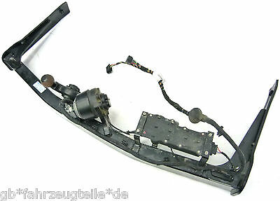

Eine abnehmbare möchte ich nicht mehr haben. Hinterm Auto hocken und da herum frickeln mag ich nicht. Starre finde ich gerade unschön wegen dem hübschen neuen Auto. Was kostet die klappbare derzeit? Weiß das jemand. Wir würden sie oft genug benutzen um sie in Gang zu halten.

Das Steuergerät wird ggf. noch benötigt, der Schalter zum aus- und einschwenken und wenn es ganz doof kommt der Kabelsatz (der durchs ganze Auto muss). Je nachdem ob die Vorbereitungen drin sind oder nicht.
Ich würde das ganze in einem Fachbetrieb für AHKs oder bei VW/Seat einbauen lassen.
Ich kann die Kosten wirklich nir ganz grob abschätzen, aber Alles in Allem wirst du am Ende mit der schwenkbaren AHK bei 2000 +/- EUR rauskommen.
