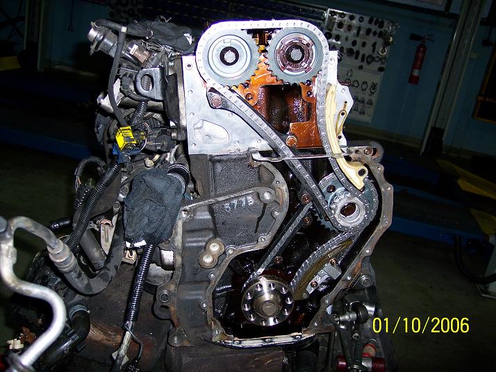

Jo Zacky, da bist du ja
Das Bild ist echt super gemacht.
Aber jetzt kannst du mir bestimmt auch erklären an was ich alles drann komme wenn ich die Ansaugbrücke wegbaue und den Ventilkopfdeckel abnehme. Der Motor soll aber drinn bleiben!!! Kann ich dann die evtl. abgenuzten Teile sehen und ohne Gynäkologischer Fachkenntniss ersetzen. Was ist mit den unteren Kettenspanner? Oder ist da keiner. Sind das unten nur Gleitschienen?
es übt sich in Fachbegriffe
der maddin
Auf dem Bild siehst du zwischen Kopf und Block die Zylinderkopfdichtung genau dort ist auch der Deckel vom Kettentrieb geteilt.Wenn du die Ansaugbrücke runter machst,und dann den Ventildeckel dann siehst du schon mal die Kettenräder der Nockenwellen.Den oberen deckel des Kettentriebs bekommst du ab wenn du denn Zündtrafo abmachst.dann hast du ein wenig Blick auf die obere Gleitschiene.
Alles andere ist hinter dem Getriebe.
Ohne das Getriebe abzubauen kann man am Kettenrieb nichst erneuern.Das einzigste was sich wechsel lässt ist der Spanner der auf die Obere Gleitschiene drückt.
Zacky :ford:

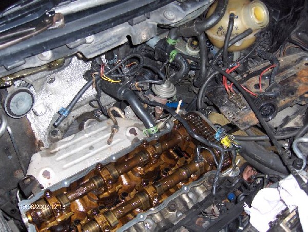

So hier noch die versprochenen Bilder
Hier wurden wir Abgeschlepp

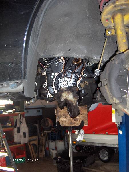

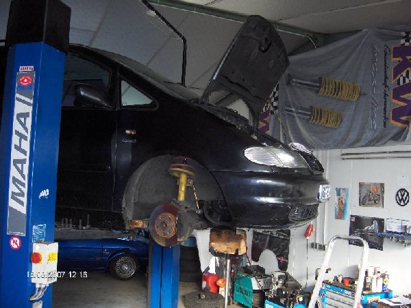

Der Kleine auf der Hebebühne
Draufsicht auf die Nockenwellen
Sicht auf den Kettentrieb

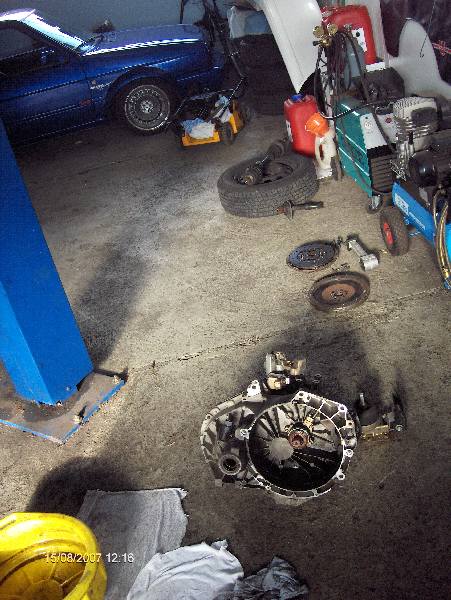

Das Getriebe und diverse Teile verstreut in der Werkstatt

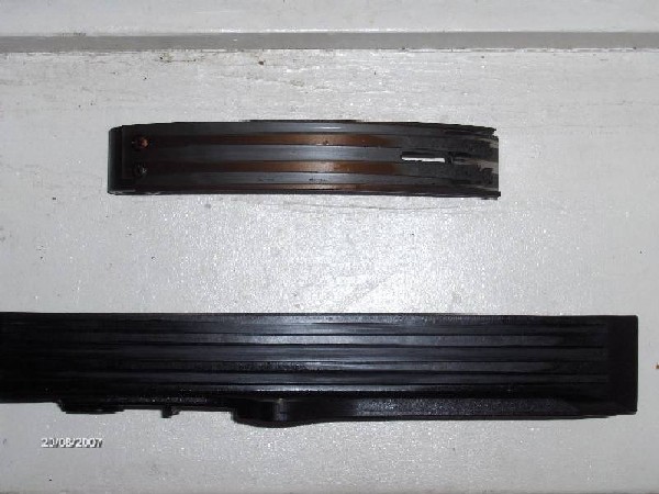

Und da ist die Gleitschiene und Führung, beide haben 3mm Ketten vertiefung darauf.
Ja die Gleitschienen sehen ja schon recht abgenutzt aus.
Hoffendlich sind diese Bilder mal eine Warnung für alle die einen VR6 haben und der Meinung sind sie bräuchten nicht den Öldruck zu prüfen.Du hast glück gehabt,das es bei dir nur ein Zahn war der Übergesprungen ist.Wäre dies aber nicht passiert hätte der Kettentrieb sdowieso bald seinen Geist aufgegeben und dann wäre der Kopf auch Schrott gewesen.
Zacky :ford:

die Kettenspanner spannen mit Öldruck. Der untere Spanner ist nicht so kritisch, der obere aber schon.
Etwas ausführlicher:
Der obere Spanner spannt, bei der Duplex-Kette mit Spannschiene mit aufgenieteten Belag (siehe Bilder, bzw was davon übrig ist) rein auf Öldruck und hat ein Ventil drinnen, der den höchsten Druck speichert (deshalb muss man den Spanner auch entlüften, der Luft geht auch nicht vonselber raus).
Der Ölpumpe hat ein Überdruckventil. Der Ölpumpe baut kalt bei höhere Drehzahl zuviel Druck auf (>10bar). Das Überdruckventil muss den Druck reduzieren und macht bei 5,7bar auf. Verschleißgrenze 7bar.Der alte Pumpe hat ein schlechtes Überdruckventil. Der hat sich mit der Zeit eine Kante gebildet und dadurch hat sie sich festgefressen. Folge ist ein sehr hohe Öldruck, oft über 10 bar.
Diese hohe Öldruck wird vom Spanner gespeichert. Dadurch wird der Schiene mit viel zu viel kraft auf der Kette gedruckt (dauerhaft!!! siehe auch Vorteil neue Spanner). Spanner verschleißt, Kette längt sich, Probleme vorprogrammiert.
Für die alte Pumpe gibt es eine neuere (alte wird beim :slight_smile: nichtmehr verkauft) die etwa EUR 140,00 kostet. Diese überarbeitete Pumpe hat ein besseres Überdruckventil. Erkennbar daran, dass bei der alte Pumpe dieses Ventil ein große 6-Kant hatte und die neuere Pumpe ist er hier verpresst.
Später wurde eine Kunstoffspannschiene (keine Nieten mehr, nicht so schnell durch) verbaut, allerdingt mit der Simpklex-Technik (Einfachkette). Der Spanner zu diese Schiene ist auch neu. Diese Spanner behält sein Druck nichtmehr und hat ein Feder drinnen. Der Öldruck ist jetzt also nur noch zur Unterstützung. Spanner muss auch nichtmehr entlüftet werden.
Da die Duplextechnik gar nicht so schlecht war, bis auf die Spanntechnik, verbauen vielen den Simplex-Spannschiene mit Simplex-Spanner auf eine Duplex-Kette. Das ist die beste Lösung in meine Augen. So hat auch MB es von Anfang an verbaut.
Achtung: Simplex-Spannschiene darf man mit der alte Spanner nicht kombinieren, der alte Schiene darf man nicht mit der neue Spanner kombinieren!
