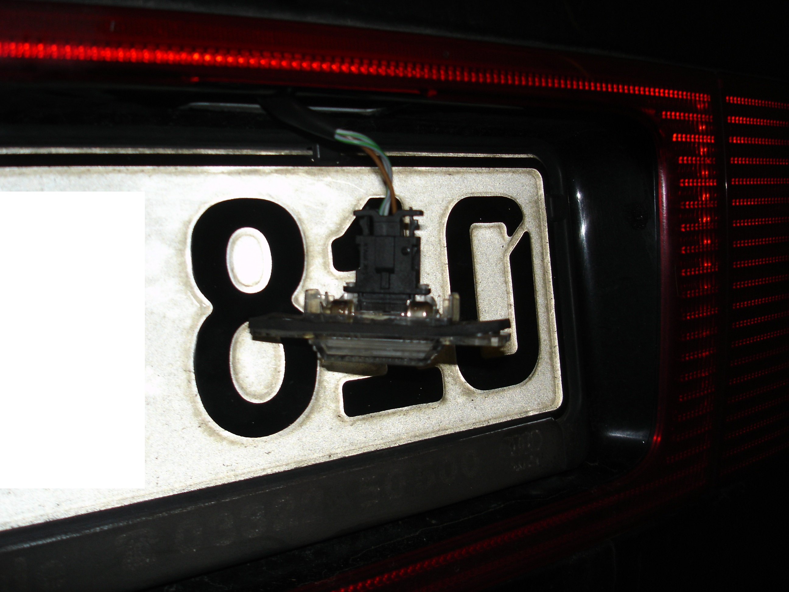

Der Azubi vom Freundlichen hat es „leicht“ herausgehebelt mit einem dünnen/kleinen Schraubendreher. Sehr lang war das Kabel aber nicht…
Vielen Dank für die schnelle Hilfe.
Der Tipp „die Kennzeichenleuchte mit einem kleinen Schraubendreher leicht heraushebeln“ hat hervorragend funktioniert. prima.gif

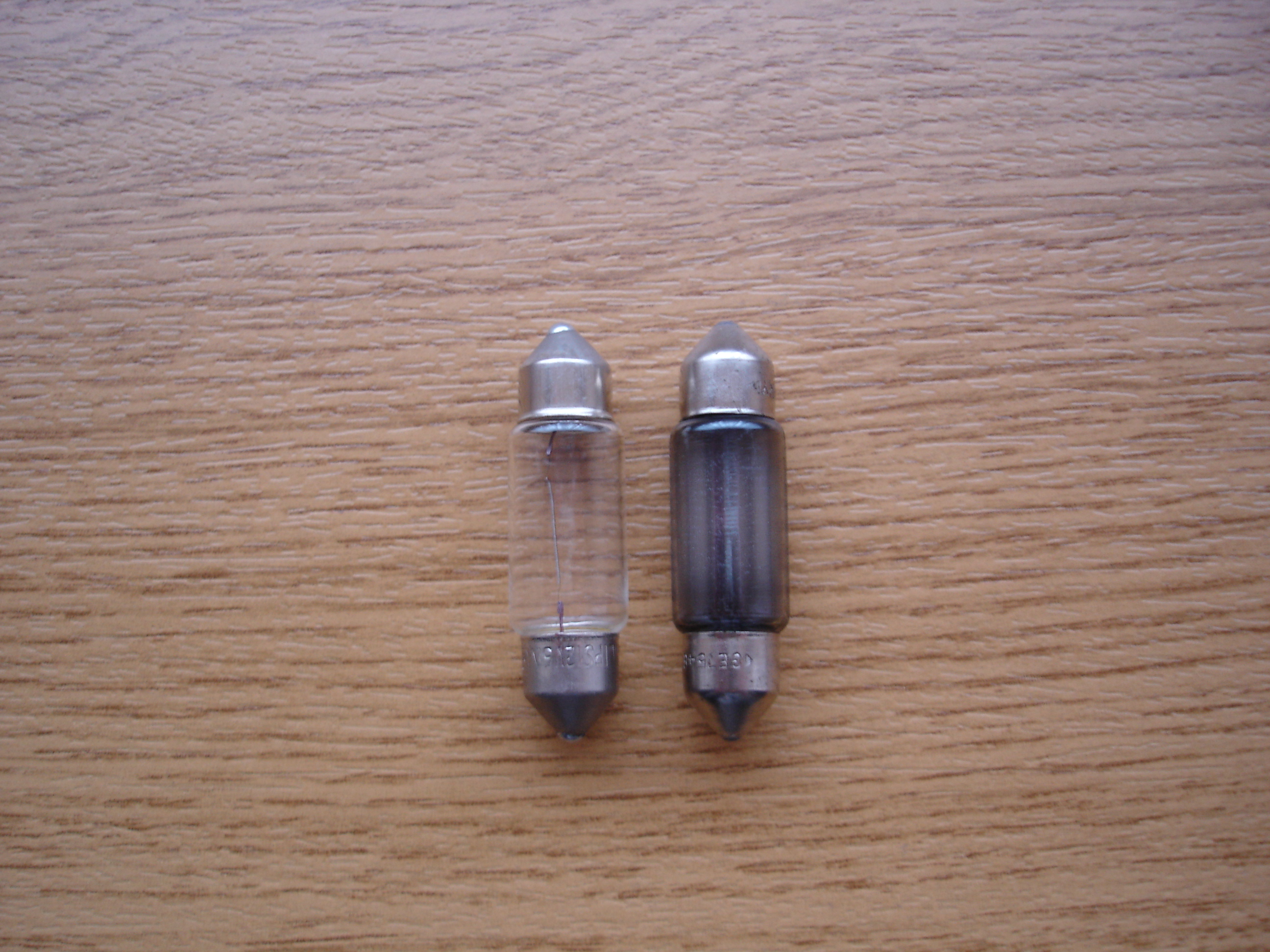

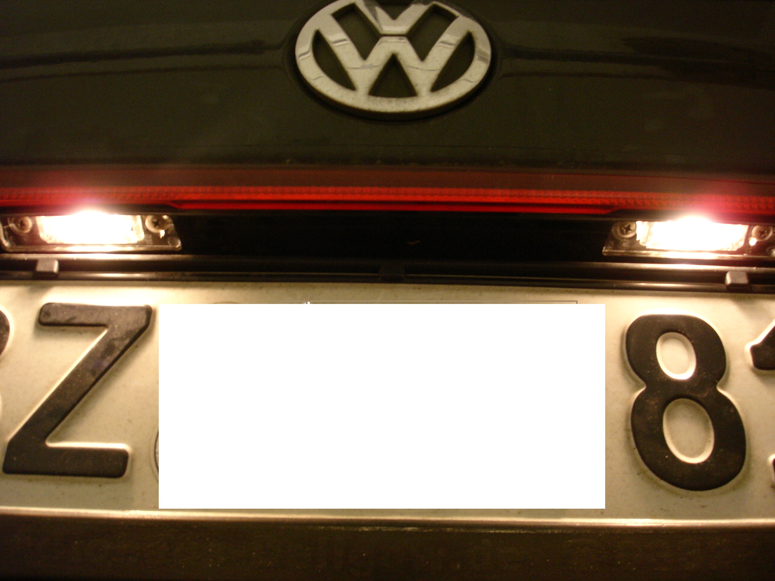

Weil der Ausbau dann so einfach war, habe ich gleich beide Seiten gereinigt und neue Leuchtmittel verbaut.
Jetzt funktioniert wieder alles so wie es soll.
Die Kabellänge (ca. 50mm) war ausreichend um den Anschlussstecker ohne Probleme zu entfernen.
