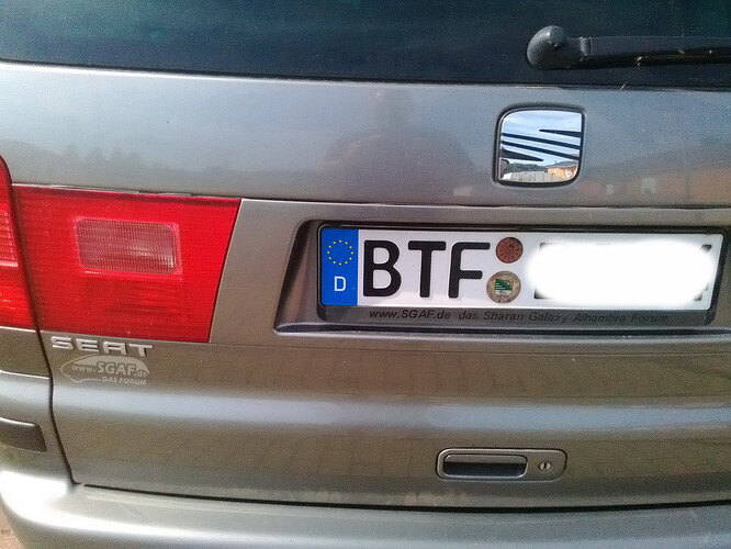

Hi,
weiß jemand welche Größe (Durchmesser und Länge) die Kennzeichen-/Nummernschildschrauben besitzen müssen, wenn ich die Kennzeichen direkt an meinem Alhambra BJ 2004 anschrauben möchte? Hinten befinden sich auf jeden Fall vier Bohrungen offenbar unterschiedlichen Durchmessers (2 so, 2 so). Es handelt sich ja sicherlich um Standardbohrungen ab Werk?
Kann man im Vorfeld sagen an welchen Positionen in die Kennzeichen gebohrt werden muss, oder hilft dort nur „ranhalten“ (ich würde die Position der Schrauben im alten, nicht mehr zu verwendenden Kennzeichenhalter bestimmen, dann das Kennzeichen dort einsetzen und darauf rückseitig die Markierungen setzen - gibt es andere und bessere Ideen?)?

Ab Werk werden die kennzeichen mit zwei Schrauben M6 * kurz befestigt, die Position kann man ausmessen und anzeichnen, man sollte nur einen Zollstock unfallfrei bedienen können
#1 Bei mir sind bisher konisch geformte, gewöhnliche Schrauben montiert. Die M6 x 20 (?) sind aber Gewindeschrauben mit Muttern - passen diese auch? Muss ich von innen dann die Muttern gegenschrauben?

#3: Ja, ich denke das ist genau das, was ich brauche! Eine der Schrauben war bereits eine mit Bohrspitze. Vielen Dank für den Hinweis! Jetzt benötige ich nur noch Farbkappen, oder? Passen die allgemein erhältlichen für die o.g. Schraubköpfe, oder muss ich auch dort auf Größen achten?
#4: Die alten Schrauben sind total rostig. Selbst mit neuen Kennzeichenhaltern benötige/wünsche ich neue Schrauben - und für Halter und Schilder werden doch dieselben verwendet, oder? Ich möchte allerdings keine Kennzeichenhalter mehr verwenden, da mir eines meiner Schilder vor Kurzem gestohlen worden ist und ich dies zukünftig zumindest ein wenig erschweren möchte. Ich bin mir aber bewusst, dass auch eine Verschraubung keine wirkliche Hürde für jemanden darstellt, der das Kennzeichen unbedingt an sich reißen möchte.

Wenn du dein Kennzeichen „direkt“ anschraubst musst du unbedingt etwas dahinter legen (Kunststoffring oä.wie in deinem Link) weil sonst die Ränder den Lack wegscheuern und das Teil auf dem Blech klappert.

Ich schraube meine Kennzeichen seit Jahr und Tag direkt an, es hat noch nie was geklappert, und die Schraubenköpfe tupfe ich per Lackstift je nach Lage in schwarz oder weiß
#6 Oder sowas, da muss man aber vorbohren, beispielsweise mit deiner alten Bohrschraube.
Das von dir verlinkte Set taugt nur für von hinten gut zugänglichen Verschraubungsfall.(heute eher selten)
