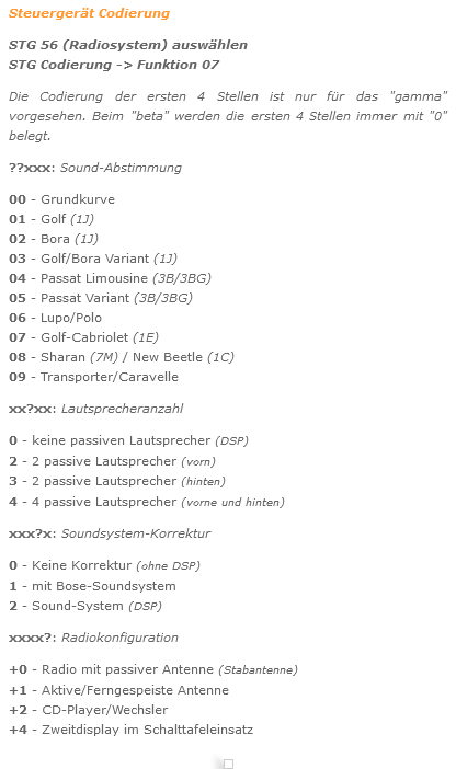

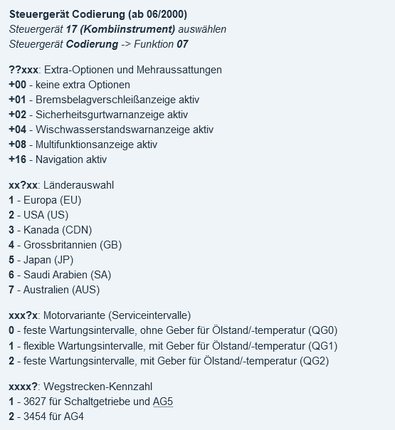

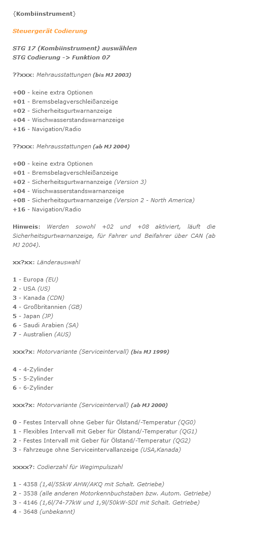

unterstellt, dass hardwareseitig alles passt (also Anschluss ist elektrisch hergestellt und KI mit großer MFA): die Zweitanzeige muss im Steuergerät freigeschaltet werden. Der Freischaltcode stand letztens hier in einem der Beiträge.

Generell gilt, dass die Zweitanzeige freigeschaltet werden muss, siehe hier:

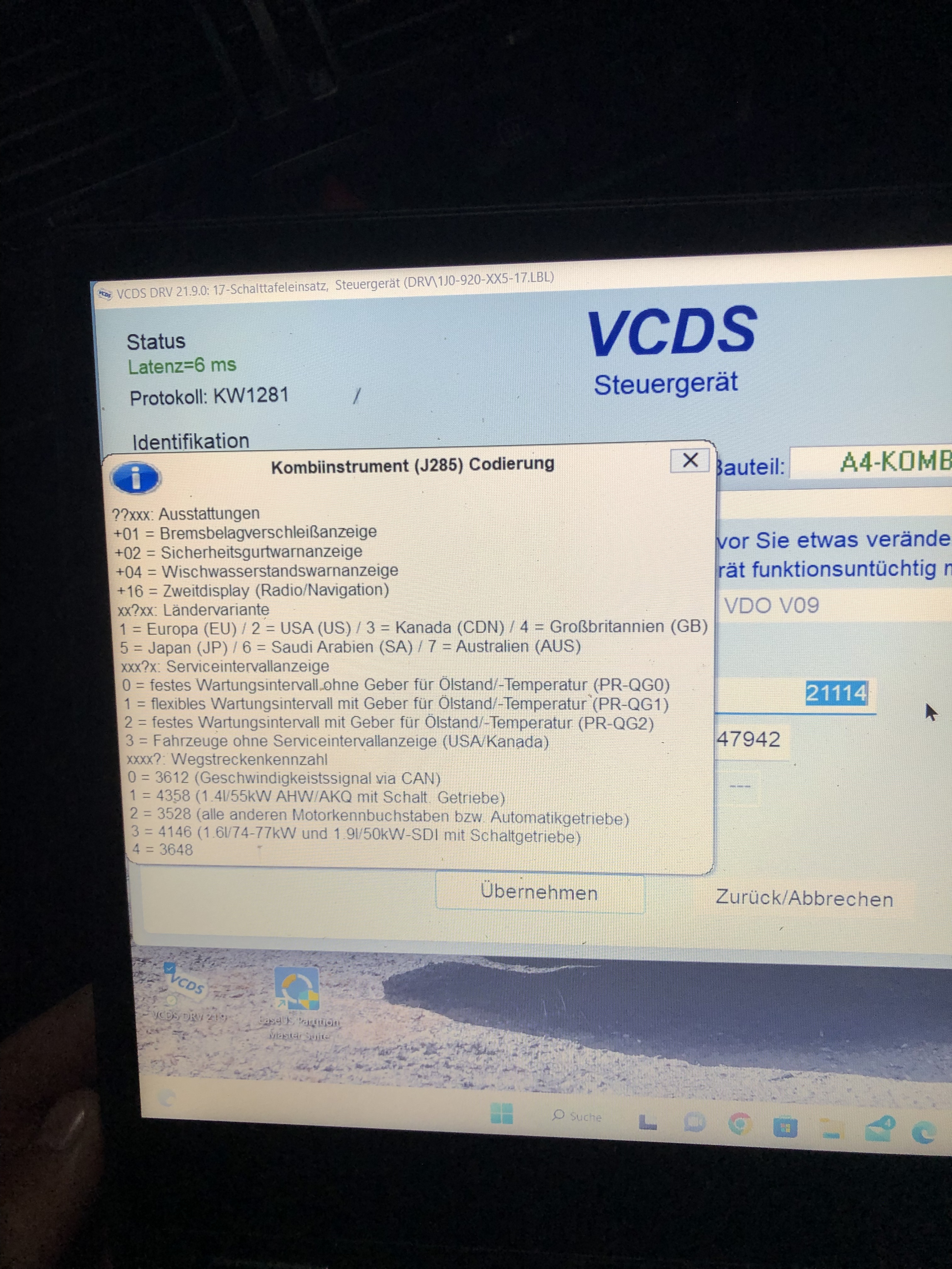

Alles schon codiert, also wo ich das auto gekauft habe hat es nicht funktioniert, aber nach einem batteriereset ht es dann ca 1 monat funktioniert und seit dem nicht mehr, kabel wurden geprüft und beim radio sieht man jetzt auch nichts offensichtliches, könnte es die mfa anzeige sein? Jedoch tank und wasser und so leuchten dann oben ganz normal auf
