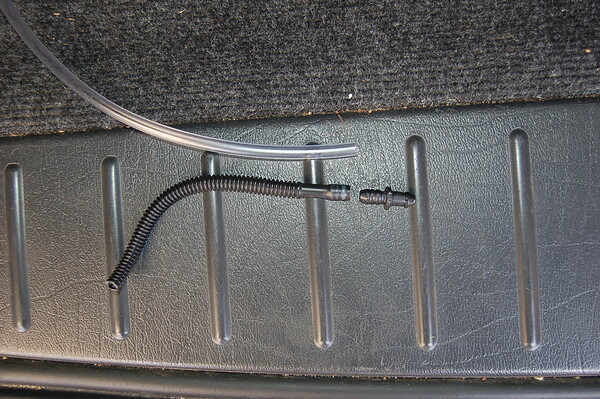

Heute habe ich auch dank dieser Anleitung den zweifach gebrochenen Wellenschlauch an der Heckklappe meines Sharans ersetzt und nebenbei ein paar Bilder gemacht.
Ist schon eine Frechheit, dass so ein minderwertiger Schlauch verbaut wird. Bei mir hat er noch nicht einmal 3 Jahre gehalten.
Ersetzt habe ich ihn durch einen ca. 50 cm langen 4mm Benzinschlauch (56 Cent der lfdm).

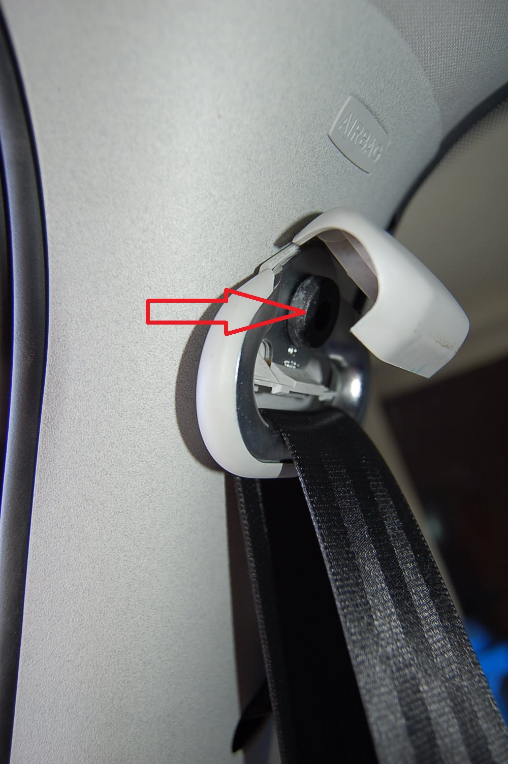

Abschrauben der Gurtumlenkung, dazu die Abdeckung von hinten abhebeln und die Vielzahnschraube lösen. Wer keinen Vielzahnschrauber hat, es geht auch ein 8mm Imbus-Schlüssel. Nicht durch das AIRBAG Schild irritieren lassen. Dort ist er nicht!

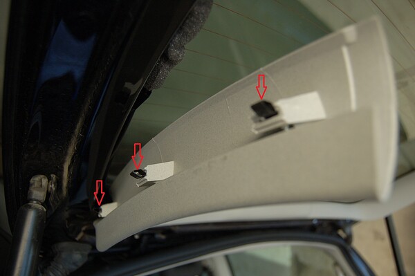

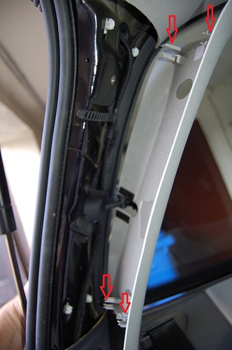

  1. Dann Säulenverkleidung vorsichtig abmontieren. Dabei muss auf die Clipse (2 am Himmel und 2 unten) geachtet werden.

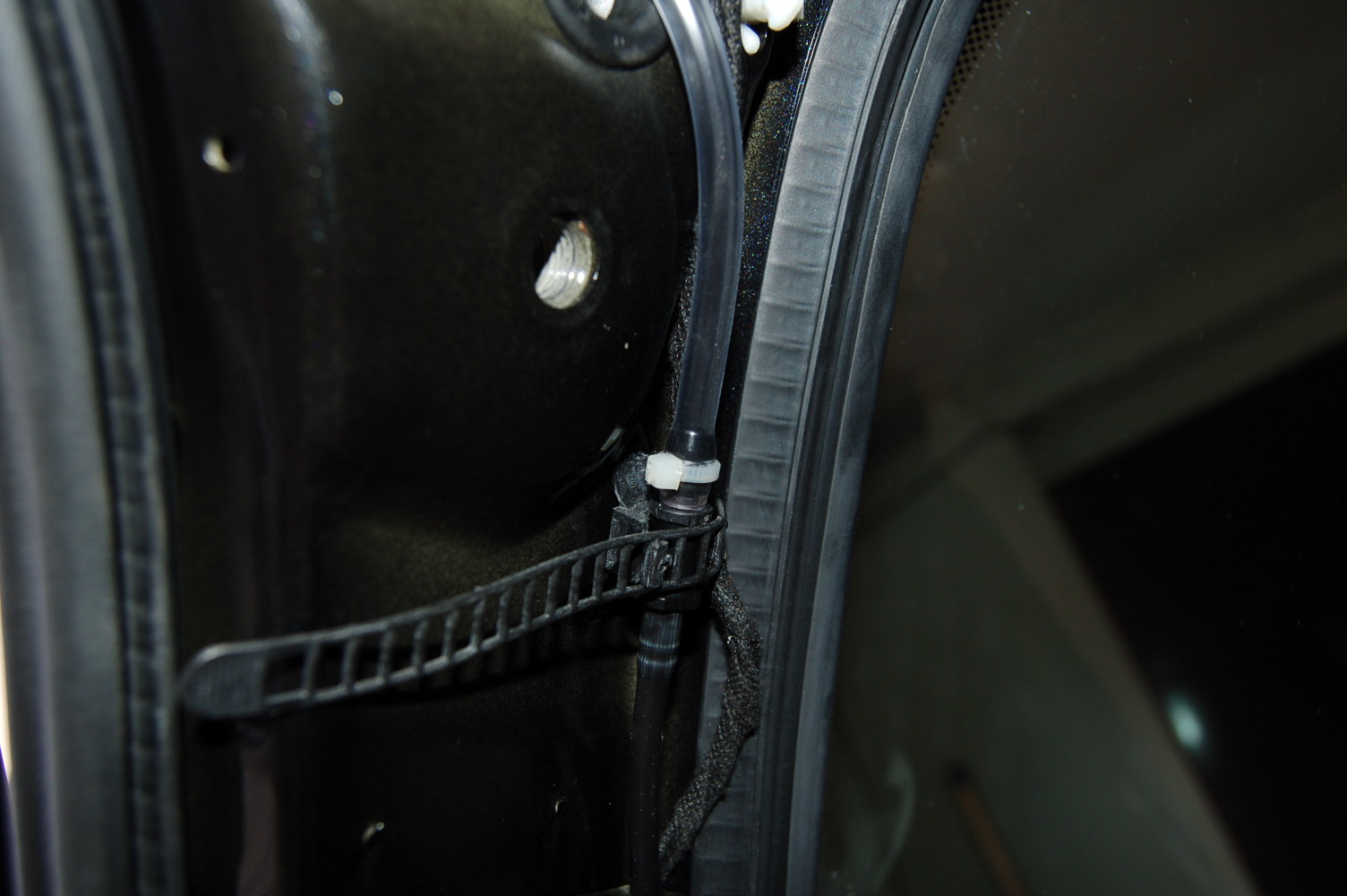

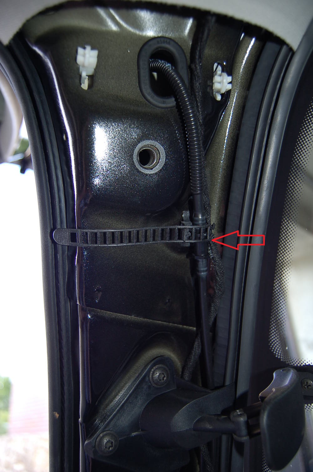

Von einen verhältnismäßig starren Schlauch geht es über einen doppelseitigen Schlauchverbinder auf einen Wellschlauch über, der durch eine Öffnung in Richtung Heckklappe (Gummitülle) verläuft. Der Schlauchverbinder ist gesteckt und kann getrennt werden. Der Kabelbinder muss also nicht gelöst werden.

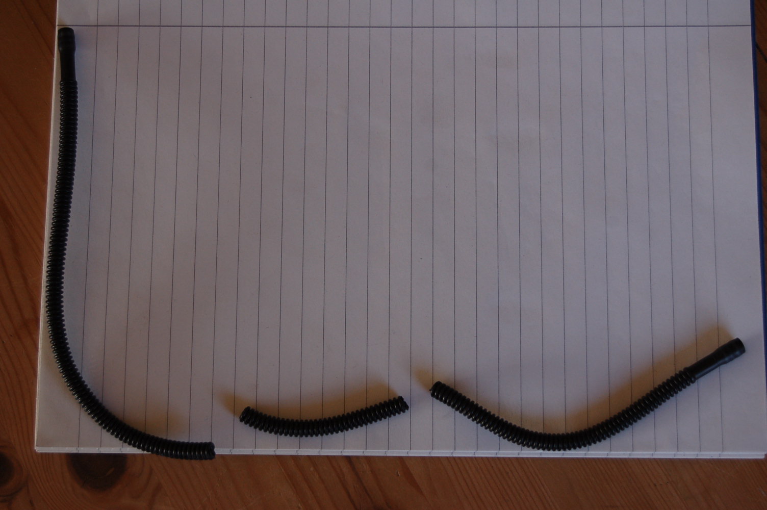

Dieser Schlauch war im oberen Bereich an der Biegestelle zweimal gebrochen.
Da an dieser Stelle keine Reparatur möglich war ging das Demontieren weiter.

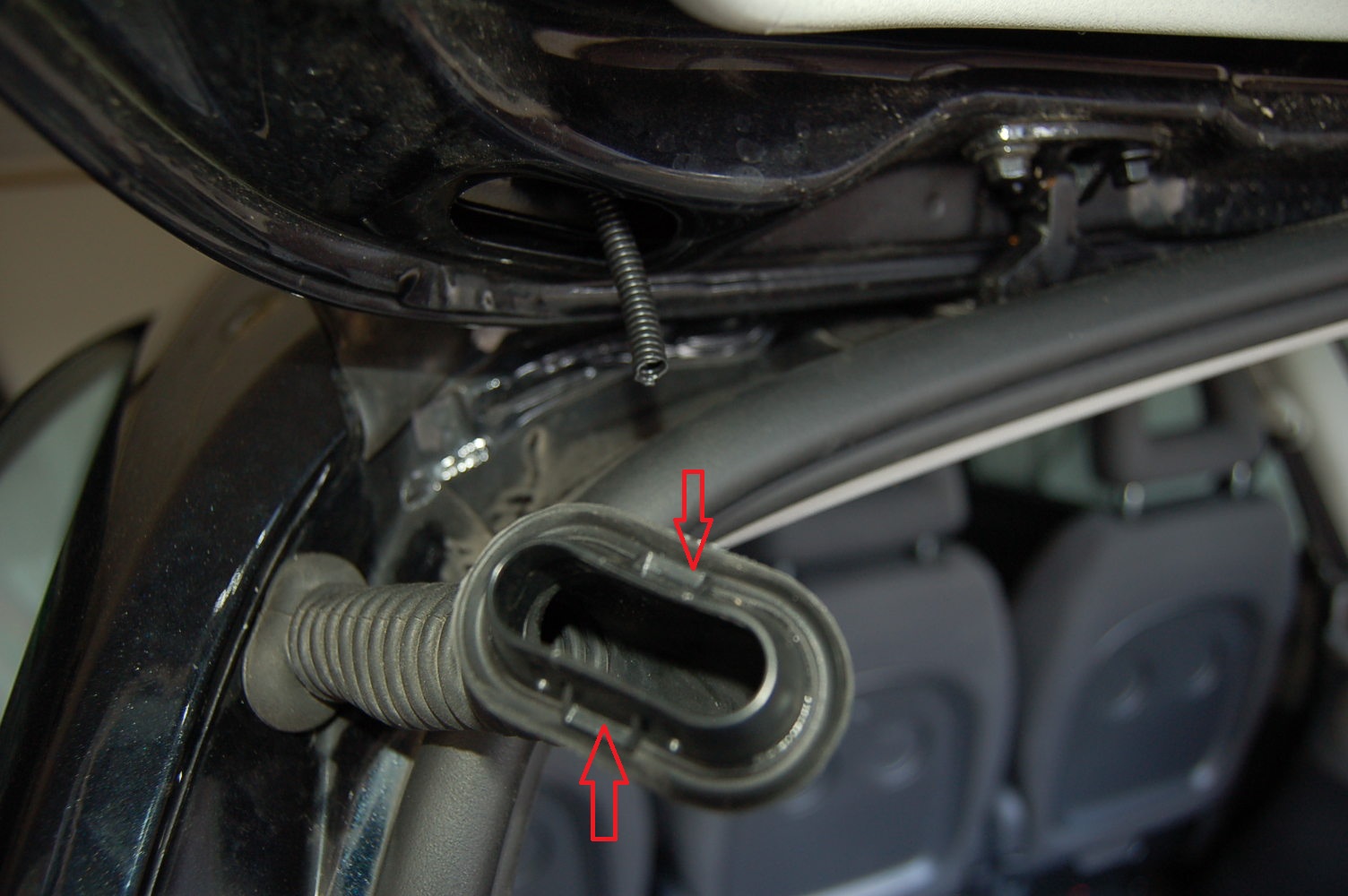

Die Gummitülle wird durch seitliches Zusammendrücken (mit Hilfe eines Schraubendrehers) gelöst.

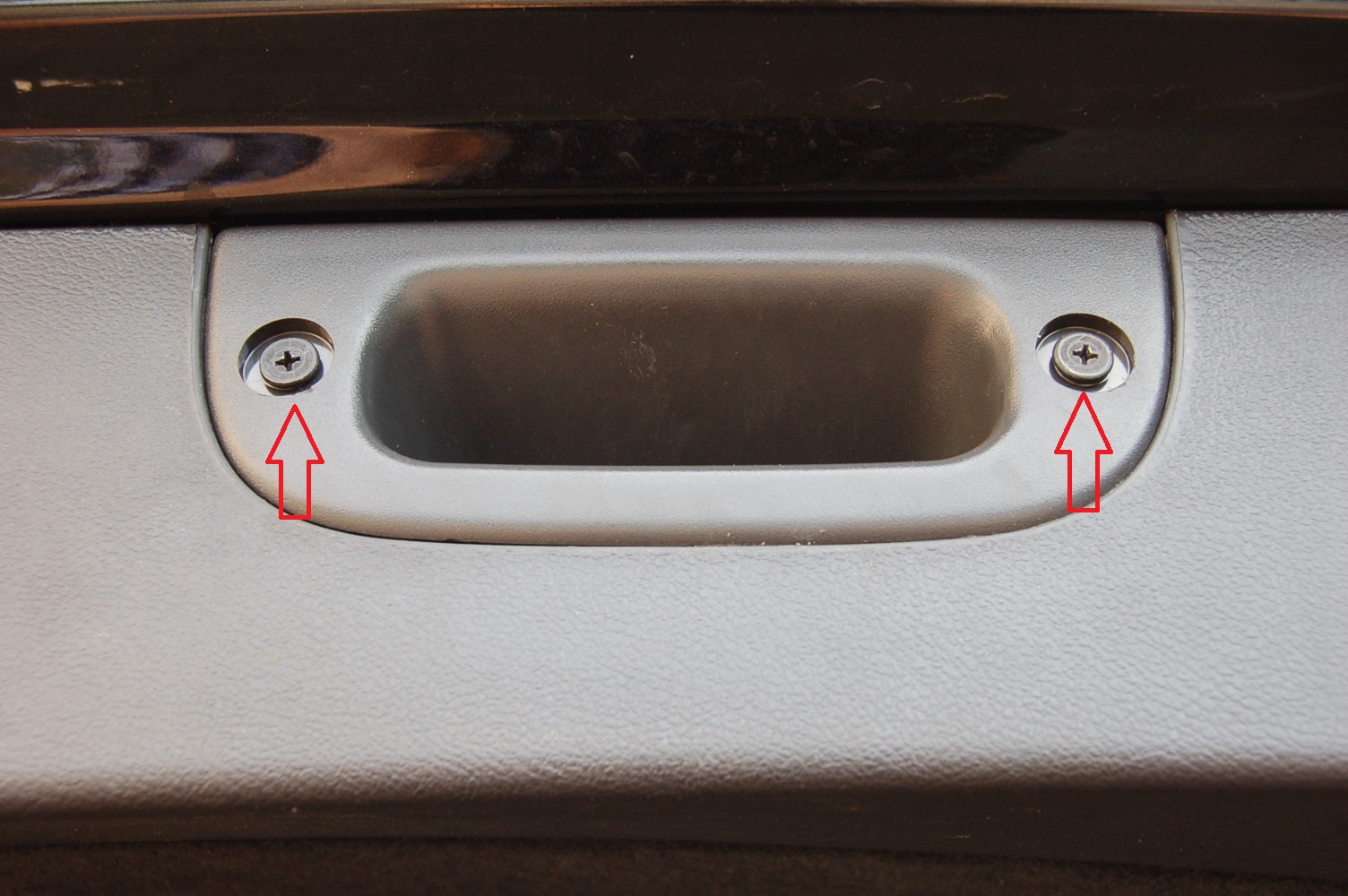

Entfernen der Schraubenabdeckungen und Abschrauben der Griffmulde.

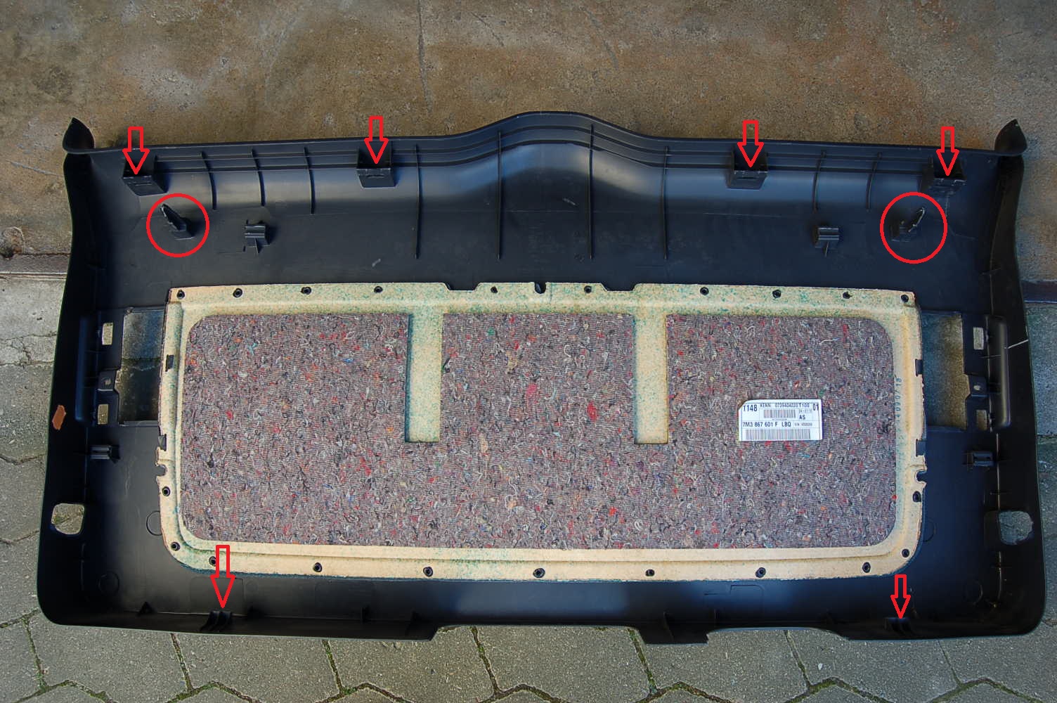

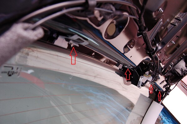

Vorsichtiges Abnehmen der unteren Abdeckung. Dazu die Verkleidung im unteren Bereich bei den zwei Plastiknasen nach unten ziehen und im oberen Bereich bei den 4 Klipsen nach oben in Richtung Scheibe ziehen. Beim späteren wieder Einbau daruf achten, dass die langen Abstandshalter (rote Kreise) nicht die Verkabelung verschieben oder lösen.
Ausklipsen der oberen Abdeckung. Es reicht die linke Seite. Dabei die Abdeckung in Richtung Fenster drücken.

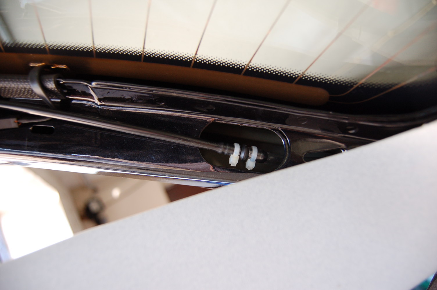

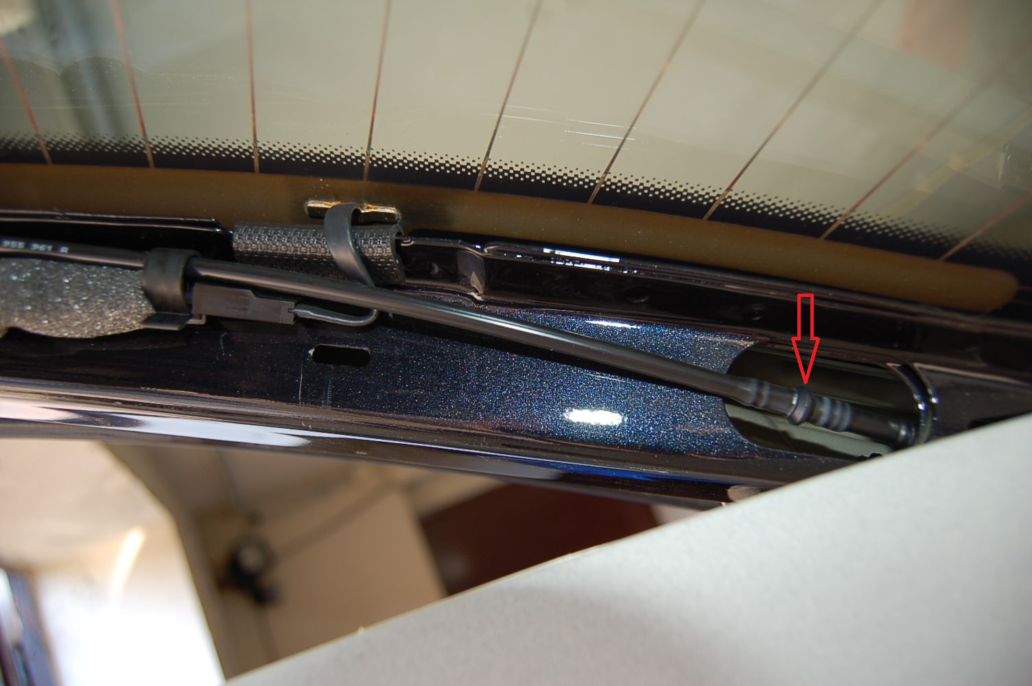

Die Verbindung der Schläuche in der Heckklappe kann nicht getrennt werden. Der Schlauch muss direkt abgezogen werden.
Den Wellenschlauch von der Steckverbindung der D-Säule lösen und den neuen Schlauch aufstecken.
Den neuen Schlauch auf das Verbindungsstück aufschieben, mit einem Kabelbinder sichern (den alten habe ich auch noch gesichert), Steckverbindung aufstecken und den Schlauch durch die Säule und Schlauchtülle in die Heckklappe ziehen.
Dort auf Länge abschneiden, auf den Verbinder aufschieben und sichern.

Hier noch einmal die eigentliche Ursache:

Habe mit diesem Wellröhrchen auch schon Bekanntschaft schließen müssen. Es scheint das wenn der Weichmacher das Material verlassen hat das Röhrchen allgemein sehr bruchfreudig ist. Habe vor einem knappen Jahr mit Schrumpfschlauch geflickt (die weichen Variante). Ca. jeweils rechts und links 3cm über die Bruchstelle geschoben und schön heißgeföhnt, hält es bis jetzt dicht. Den in Deinem Bild ersichtlichen PVC-Schlauch würde ich allerdings nicht nehmen da auch dieser recht schnell aushärtet und ggf. in Bewegung auch wieder bricht. Vielleicht wäre Kraftstoffschlauch (mit Gewebe ummantelter schwarzer Gummi) die bessere Alternative ?
