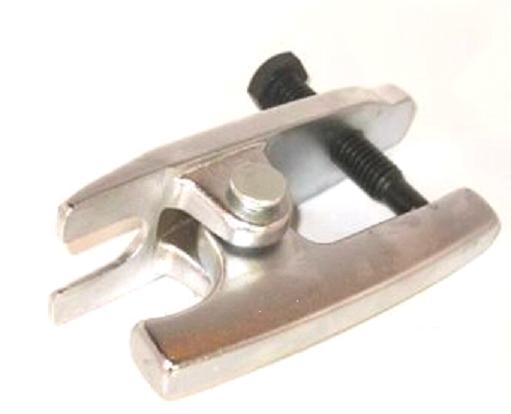

mal was anderes:
hab das Teil im Netz gefunden:Taucht das was für meine Belange:
Kostet nicht die Welt und wenn ich mal wieder einen Kugelkopf wechseln muß, ist sowas zu Hause und ich muß nicht zum Schrauber…
Ist jetzt sicherlich nicht die beste Qualität, aber wenn ich vielleicht alle paar Jahre mal einen Kopf Spurstangenkopf wechseln muß ist das sicherlich ausreichend, oder?
Für meine Zwecke ein Hazet-Teil für viel Geld auf Halde legen ist nicht in meinem Sinne…

Wollte eigentlich noch ne Meinung zum oben abgebildetem Werkzeug haben, positiv/negativ/wieauchimmer…

Beim Ausdrücken des Spurstangenkopfes hat der Hammer nichts zu suchen! Schläge mit dem Hammer worauf auch immer führen zu einer Schädigung des Radlagers. Da hilft auch das Gegenhalten mit einem anderen Hammer nicht. Die Schläge führen zu Abdrücken der Radlager-Kugeln im Gehäuse und dann dauert es nicht mehr lange bis zum Defekt des Radlagers. Mit einem billigen Universal-Abzieher bekommt man den Konus der Spurstange für das Radlager völlig kraftfrei und leicht ab. So dumm den Spurstangenkopf ohne geeigneten Abzieher abschlagen zu wollen kann doch keiner sein! #-o

@THWFrank: ich hab den jetzt schon gewechselt, mit dem - ausgeliehenen - Werkzeug (Kugelkopf-Abdrücker) wars kein Problem, ging in 10 Sek. Also direkt schon vorher bereitlegen, gar nicht erst anders probieren, meine Empfehlung. Alles andere ist Gefrickel…
