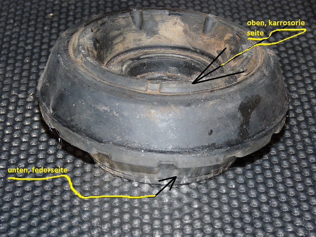

Frage: Ist es möglich,daß Du das Federbeinlager falsch herum eingebaut hast?

hier ist foto, wie rum habe ich es eingebaut:
Ist genau richtig, musst jetzt aufbocken und feststellen was da Spiel hat, die Kolbenstange im Gummilager oder ob sich das Gummilager im Topf der Karosse bewegt was normal ist
an meinem sharan hat das gummilager im karrosorietopf spiel, wenn das federbein entlastet ist.
Und das ist völlig normal
ok, danke.
