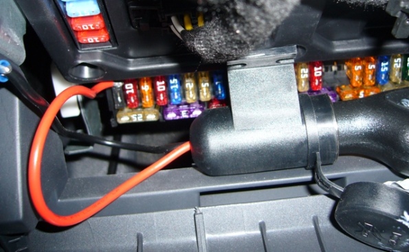

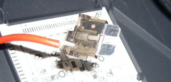

für mein Navi habe ich die bis dahin freie Sicherung Nr. 1 verwendet um es mit Strom zu versorgen.
Sicherung 1 führt Strom bei eingeschalteter Zündung. Hat auch ein halbes Jahr einwandfrei funktioniert.
Seit letzter Woche leider nicht mehr. Es liegt nur noch ein schwacher Strom an (die Kontrollleuchte des Ladeadapters glimmt nur noch; ich bin noch nicht dazu gekommen, es auszumessen). Der reicht aber nicht fürs Laden. Am Adapter liegts nicht, da er an meinem Zigarettenanzünder einwandfrei funktioniert.

Die Sicherungen 1 bis 4 haben auf der Zuleitungsseite eine Sammelschiene. Ich kann mir nicht vorstellen, dass da was kaputt ist.
Du solltest mal mit einem Voltmeter oder einer Prüflampe die ersten 4 Sicherungen kontrollieren.
Ist der Masseanschluß des Adapters in Ordnung?
Das beruhigt mich, danke! An der Sicherung 2 hängen die Fensterheber und die funktionieren noch.
Dann muss es wohl an fehlender Masse oder an der Buchse liegen. Werde ich morgen mal messen.

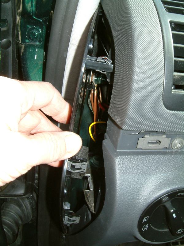

Masse habe ich links an einem Metallrahmen befestigt. Hat bisher funktioniert und ist auch fest, ist aber vermutlich nicht ideal. Wo geht man denn im Sicherungskasten am besten an Masse?
Die seitliche Armaturenbrettverkleidung aufmachen, da ist ein richtiger Massepunkt:
