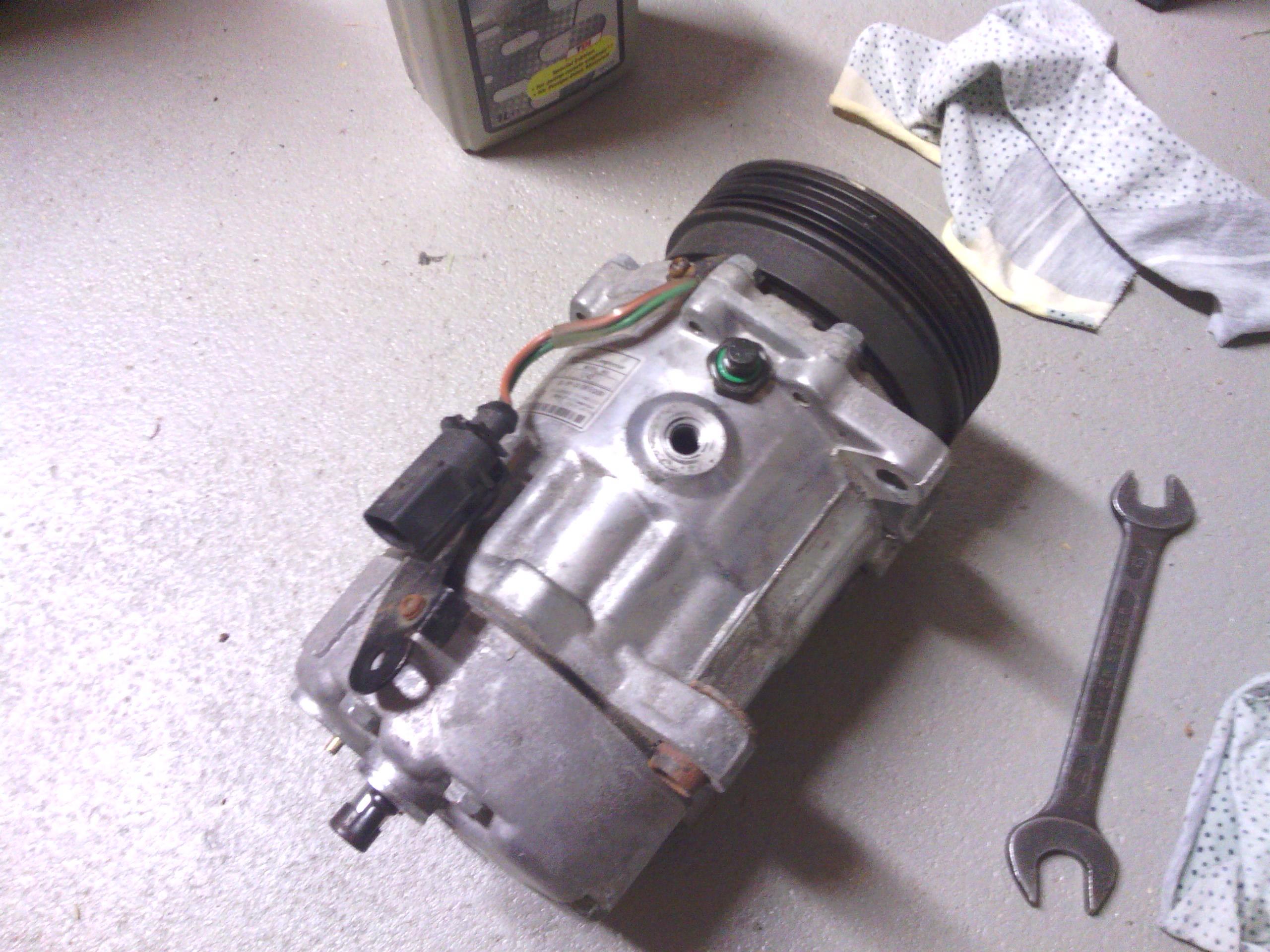

ich habe meinen defekten Klimakompressor ausgebaut. Dann habe ich die Schraube
rausgedreht, und wollte das Öl auskippen.
Aber es kam nix. :kratz:
Müssten da nicht 135 ml PAG-46 drin sein?
Ist das die richtige Schraube? :-/

Der Kompressor wurde zum Spülen nicht ausgebaut. Allerdings scheint irgendetwas im Kompressor mechanisch kaputt zu sein. Er lässt nicht mehr komplett durchdrehen, sondern nur etwa eine dreiviertel Umdrehung. Wenn ich ihn aufmache, knippse ich ein paar Fotos.

Ich habe heute den alten Kompressor aufgemacht. Ein Kolben ist abgerissen (siehe :click:).
Das Spülen müsste also gut geklappt haben, das Loch ist ja groß genug! :groehl:
