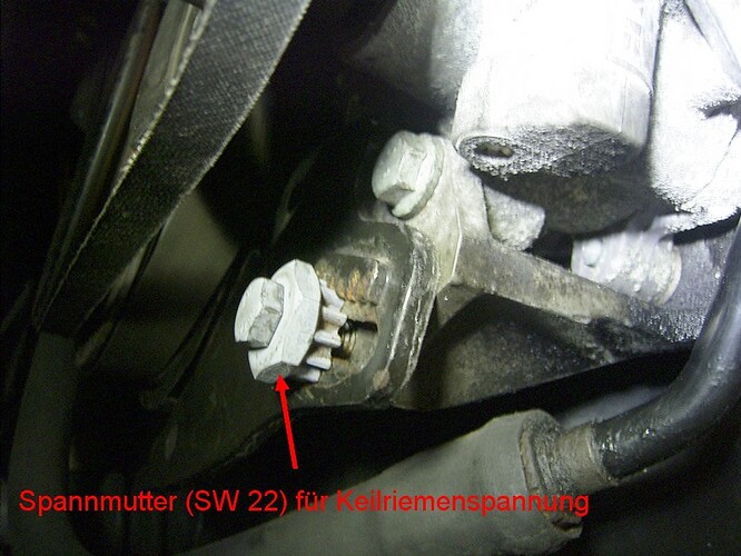

Ergänzend zum Beitrag #1 von Thwfrank
hier noch ein Foto mit der Spannmutter für den Keilriemen.
Wobei man VOR dem Lösen der Halteschrauben der Pumpe nicht auf die Idee kommen sollte das „Spannzahnrad“ zu betätigen, weil das gibt nur Karies an selbigem.
Dem kann ich leider nur zustimmen !
