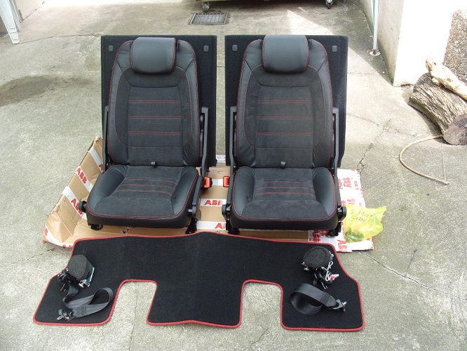

Diese ausziehbare Ladedings hinten habe ich gleich ausgebaut und verkauft.
Dafür hatte ich mir die dritte Sitzreihe mit Gurten gekauft und eingebaut.

@wolle65: Wie aufwändig und teuer war denn die Nachrüstung der 3.Sitzreihe? Wir würden schon gerne 7 Sitze haben, da wir immer wieder meine Eltern oder jemanden anderen mitnehmen möchten.
Nur sinkt das Angebot extrem, wenn man in den Autobörsen nach 7-Sitzer sucht. Von daher wäre eine mögliche und finanziell machbare Nachrüstung schon praktisch. Geht das bei allen oder ist da eine Art Vorbereitung von Gurtpunkten/Verankerungen von Werk aus nötig?

Wenn man schrauben kann, ist es gut machbar.
Alle Befestigungspunkte sind vorhanden, der Teppich muss an den Aufnahmen der Sitzschiene
aufgeschnitten werden.
In den Gewinden am Boden sind Gummistopfen drinnen.
Für die Gurte braucht man die hintere obere Seitenverkleidungen(weiss), kann zur Not auch die eigene
für die Aufnahme der oberen Gurtführung aufgebohrt werden.
In den unteren Seitenverkleidungen (grau) nicht die Gurtdurchführung vergessen
Es ist am besten, man bekommt den ganzen Satz zusammen vom Schrott oder über die Bucht.
Unterschiede gab es meines Wissens nur bei den Gurten abhängig vom Facelift oder davor.
Ich habe für meien 1 Jahr alte Sitzgruppe aus Leder komplett 900 gelöhnt.
Dafür für 350 den Ladeboden verkauft.
der Ladeboden vom S-Max passt zwar in den Galaxy, aber nicht umgekehrt.
Der Kofferraum ist wohl ein wenig kürzer vom Maxe,
hast dann nur an der hinteren Kante einen Spalt.
