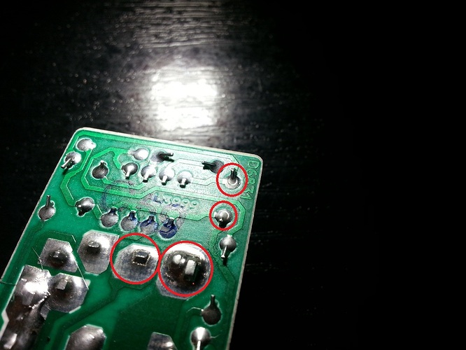

Die 3, 22 und 24 würde ich zumindest mal vorsichtig öffnen und auf kalte Lötstellen überprüfen. Es passiert leider zu häufig, dass diese Lötstellen Probleme machen. Die Nr. 5 hängt zwar auch mit am MSG, aber wird nur von diesem angesteuert.
Falls Du nicht weißt, wie sowas aussieht, hier mal ein Bild von einem Relais mit defekten Lötstellen.
Das kann Dir jeder Radio-/Fernsehladen nachlöten, KFZ-Werkstätten sollten das aber auch hinbekommen!
