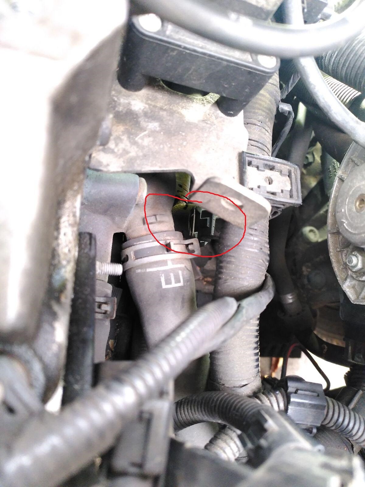

Ich habe den Start auch ohne LMM und Lambdasonde ausprobiert, selbes Problem. Ich habe dann auch den Tempsensor abgeklemmt (ich hoffe, dass das der richtige Sensor ist - siehe Fotos). Aber auch damit keinen Erfolg.

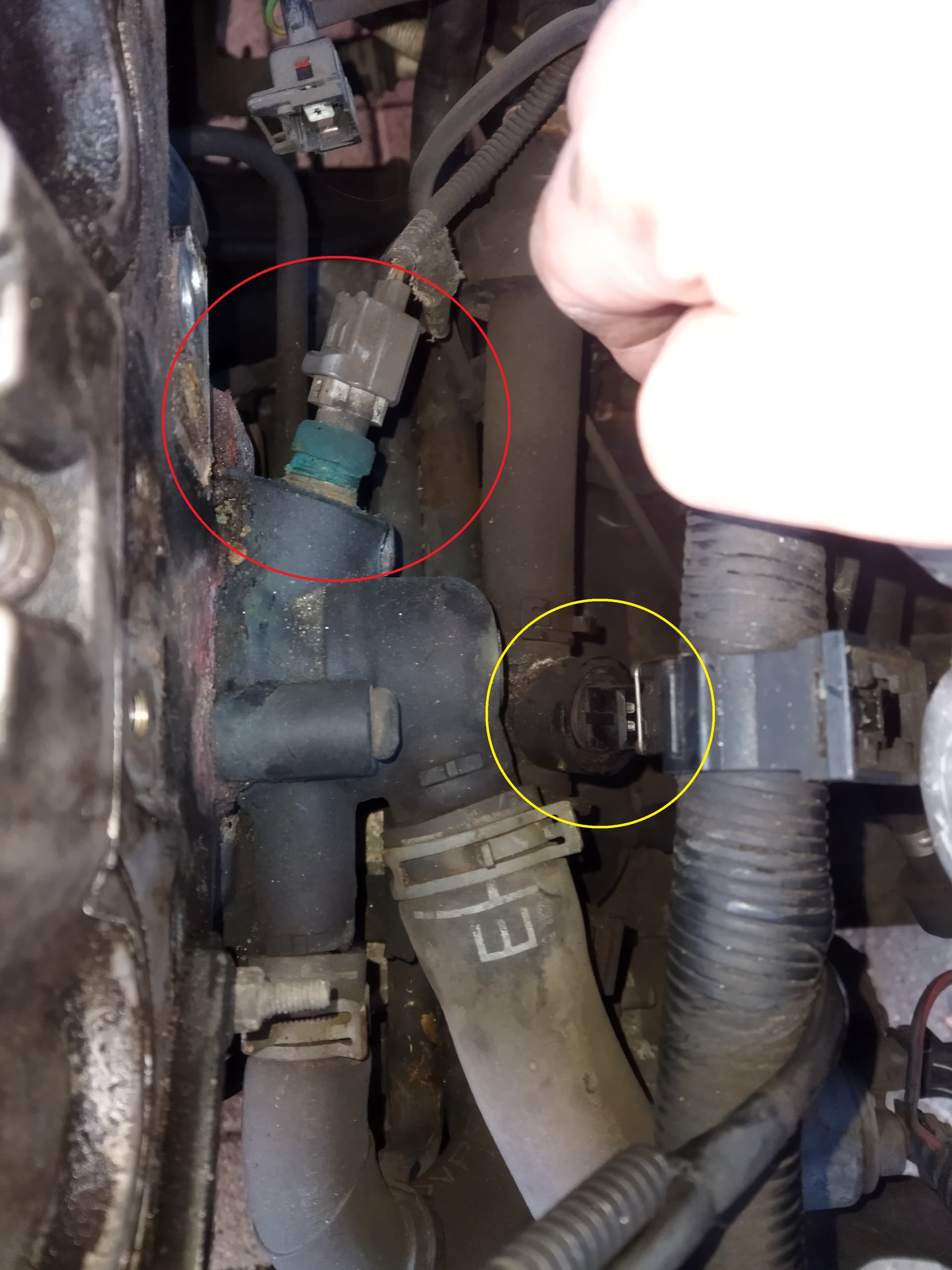

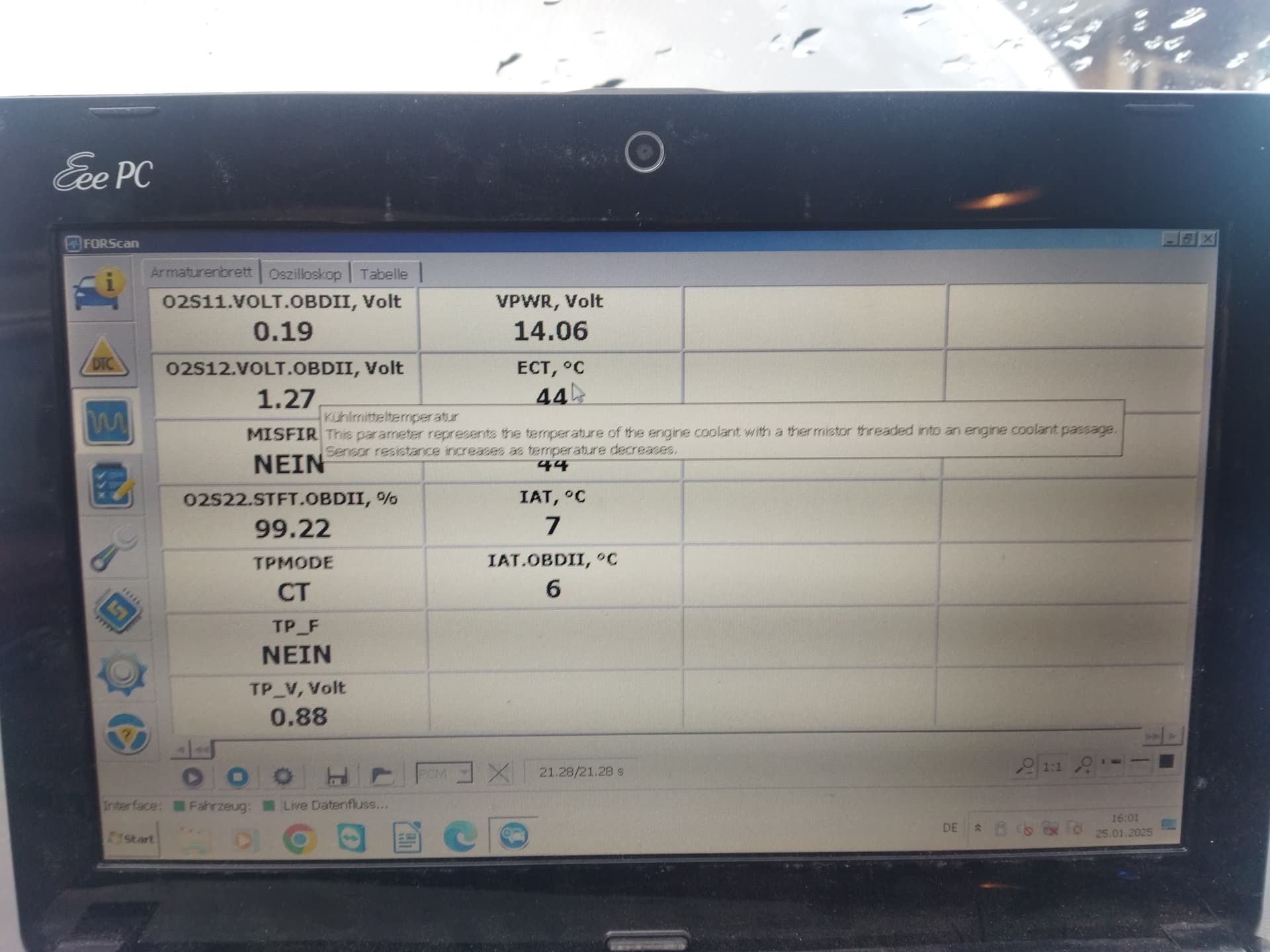

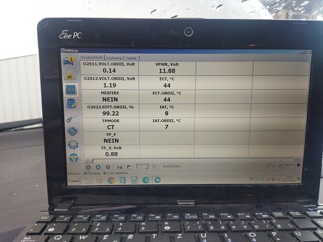

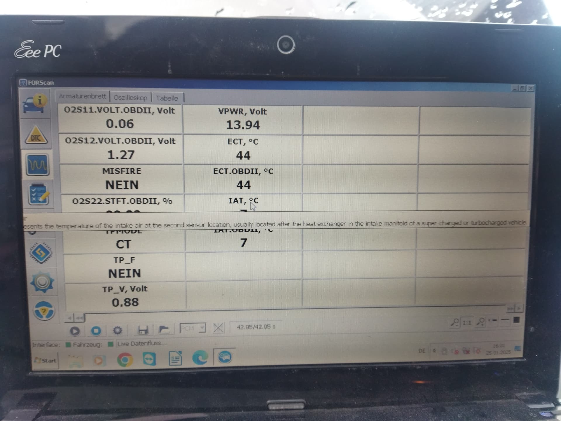

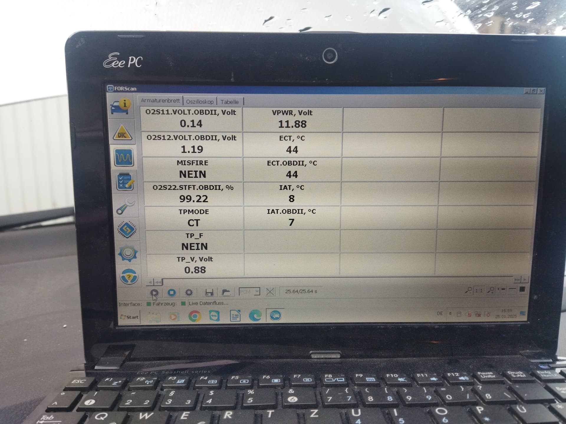

Ihr Lieben, ich habe wie von @uborka vorgeschlagen noch die Temperaturwerte des Kühlwassers im Steuergerät überprüft und diese sind im kalten Zustand immer so bei 44/45G Grad (Ansauglufttemperatur in diesem Fall 7/8Grad). Das heißt der Sensor wird wohl hin sein. Im Armaturenbrett ist er immer bis 90Grad hoch gegangen, daher hatte ich das nicht vermutet. Den Sensor im ersten Beitrag habe ich abgezogen, da hat sich an der Werten nichts geändert. Weiß jemand, ob das der richtige ist? Bzw. wo der richtige sitzt? Gibt es zwei Fühler? Für das Armaturenbrett und das Steuergerät oder einen Zweifachmesser wie bei VW? Sonst kann ja auch das Kabel kaputt sein. Gerne mit Foto :slight_smile:

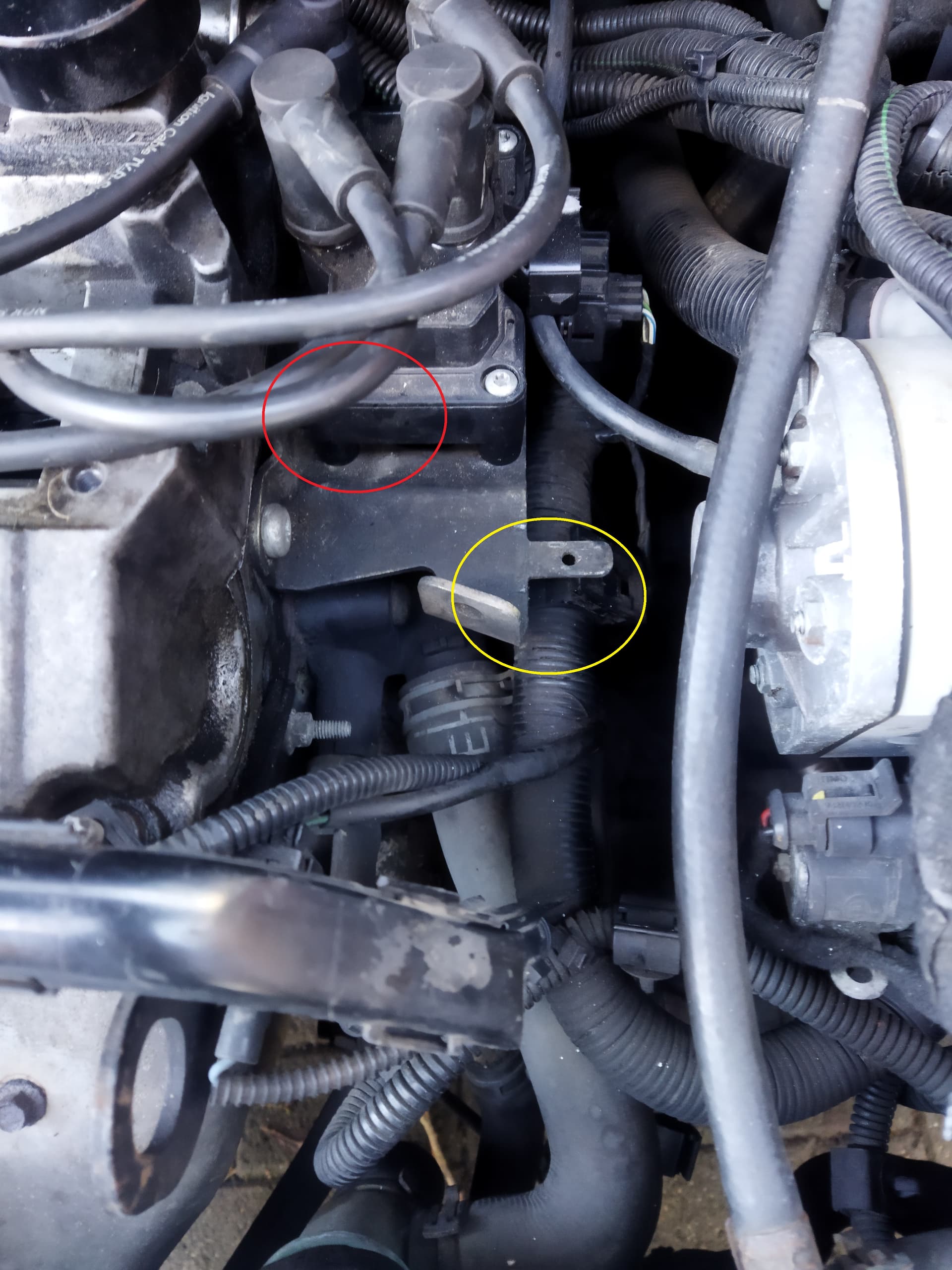

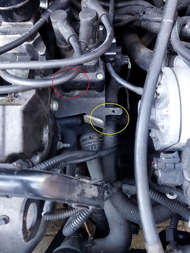

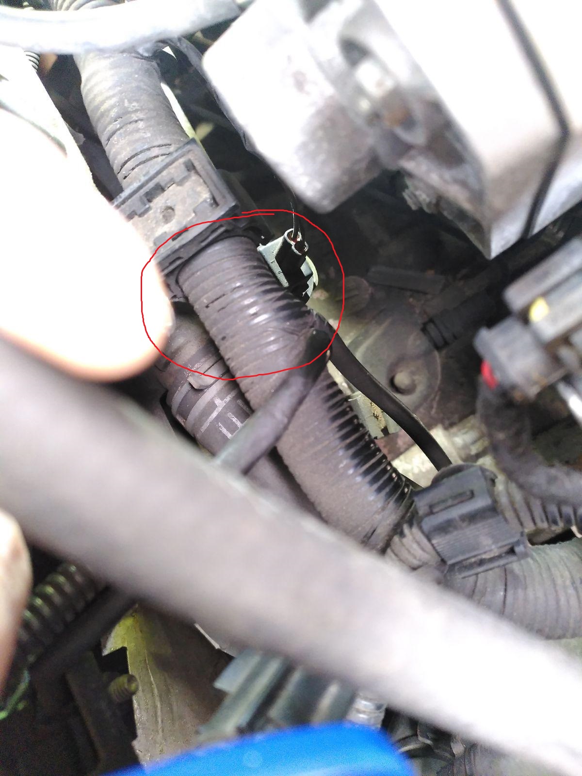

So, ich habe es endlich geschafft mich darum zu kümmern. Der zweite Sensor liegt unter der Zündspule. Zum Rankommen muss die Zündspule und der Halter darunter abgebaut werden. Dann sieht man den Sensor (roter Kreis. Der Gelbe müsste dann für die Anzeige im Kombiinstrument sein). Ich hoffe mir zerbricht nicht das Gehäuse, wenn ich den versuche da rauszubekommen. Wenn ich den Sensorstecker abziehe, bekommt das Steuergerät 0 Grad und das Auto springt bei den 3 Grad Außentemperatur ohne Problem an.

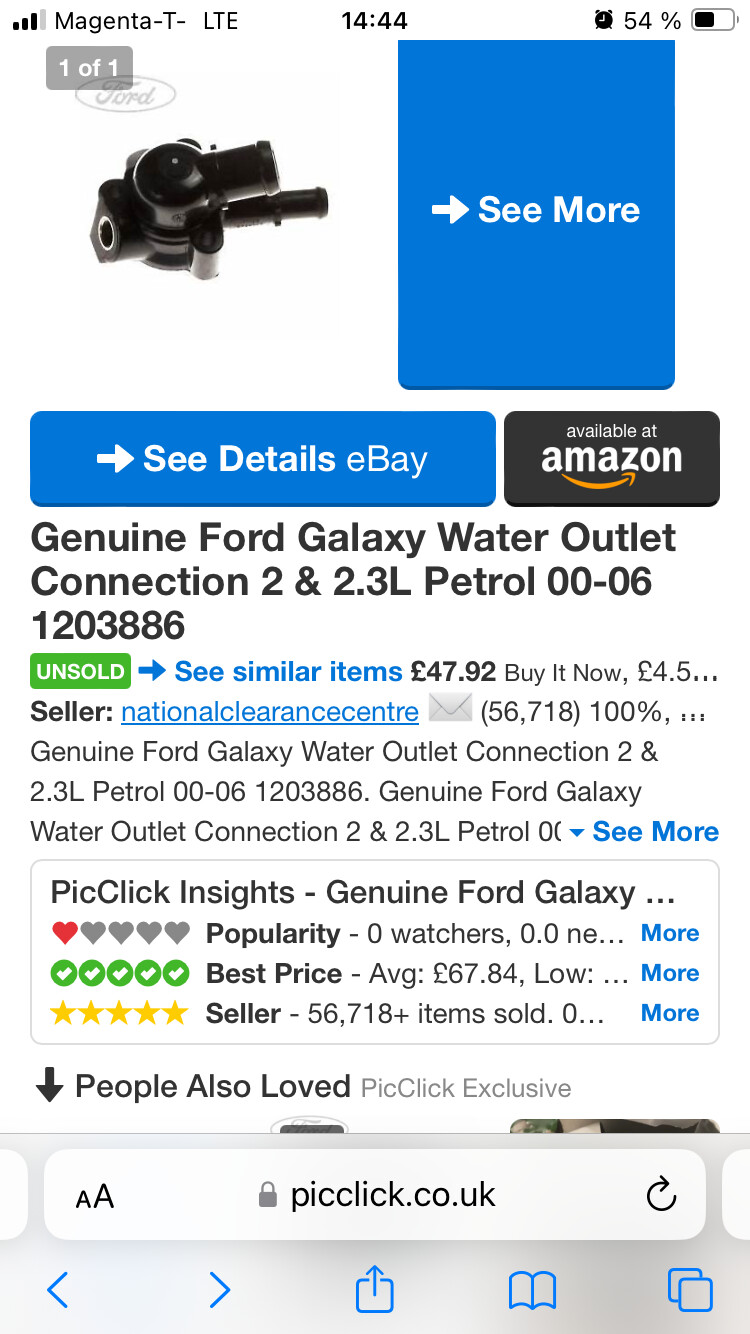

Hat jemand zufällig die Teilenummer für das Gehäuse des Temp-Sensors? Oder einen Tipp, wo ich den finden kann? Falls ich das Teil kaputt mache beim Sensor tauschen?
Hab grad was gefunden. Natürlich hier im Forum :slight_smile:
Das wollte ich dir bereits sagen, als ich dein Foto sah:
Pass gut auf den Stutzen auf! :wink:
