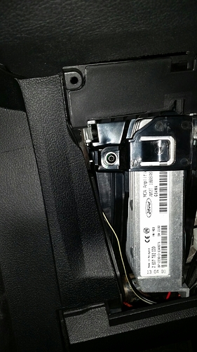

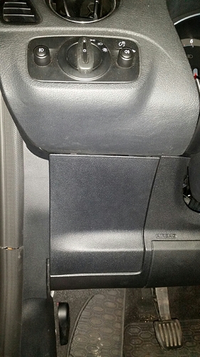

Wenn du sagst es gehen die hinteren Türen und der Kofferraum nicht, dann vermute ich mal dass du das Premium Sound System dein eigen nennst (weil meines wissens nur dieses auch Lautsprecher in der Kofferraum Verkleidung hat). Das Premium Sound System hat eine Endstufe im Fach unten Links im A-Brett. Hinter der großen Klappe unterhalb des Lichtschalters. Eventuell ist dort ein Wackeliger drin, die Endstufe ist hinüber oder ein Scherzkeks hat dir deine Balance / Fader Einstellung am Radio verstellt. Es ist äußerst unüblich, dass durch nen einzelnen Kabelbruch gleich so viele Lautsprecher ausfallen.

#4 Hi also dort ist nichts verbaut aber ein grauer Stecker ist dort vorhanden.
Werde den Radio nochmal ausbauen und die Leitungen durchpiepsen.

Ich werde dir morgen mal bei besseren Lichtverhältnissen ein Foto von dem Fach, sammt Endstufe machen. Ich habe diese auch nicht sofort als solche erkannt
#7 Ok Danke
Hier die versprochenen Bilder. Habe es aus Zeitgründen leider nicht früher geschafft.
#9 Kein Problem der ist aber bei mir nicht vorhanden. wie gesgt nur ein grauer Stecker.
