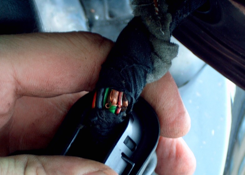

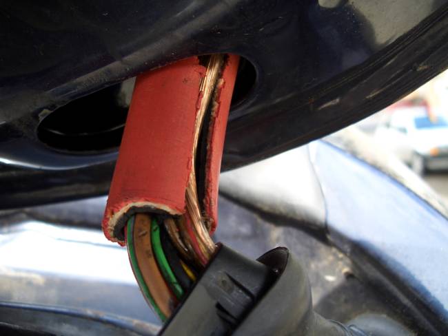

sicherlich ist über das Thema Kabelbruch schon alles gesagt. Aber innerlich stellt sich in mir jedesmal bei solchen Bildern trotzdem die Frage, wie soetwas passieren kann. Vielleicht liegt es daran, daß ich innerlich dann immer etwas … genervt bin, aber bei allen Autos die ich vorher hatte oder von anderen kenne habe ich das noch nie gesehen.

also ich habe letzte woche auch den Kabelbaum (heckklappe) repariert. Ich habe dazu aus dem Modellbaugeschäft hochflexiebles Silikonummanteltes Kabel geholt und aus dem Baumarkt die quetschverbinder. Die gummimanschette hab ich nicht ausgetauscht, hätte ich das tun sollen?
Kosten:
3,5m 1mm² und 1,5m 2,5mm² kabel: 6,50€
Quetschverbinder aus dem baumarkt je 20 Stück zusammen : 3,68€
Macht gesammt 10,18€
Fand ich echt eine günstige alternative. Die einbauzeit komplett wahr alerdings mit 3 Stunden 30min ziemlich lange.
