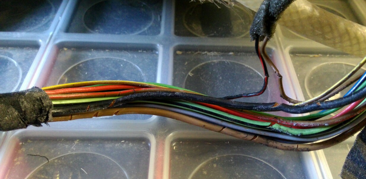

Bei mir sah der Kabelbaum in der Gummitülle so aus. (Da schon ausgebaut)
Wenn schon etwas nicht mehr funktioniert, dann sind wohl Drähte schon ganz ab.
Ich würde übrigens nicht immer nur einzelne Drähte austauschen/reparieren sondern gleich alle. Wenn einer kaputt ist, folgen die anderen wahrscheinlich auch bald.
