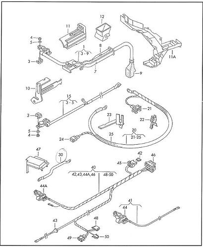

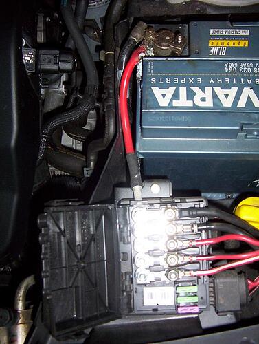

Nabend zusammen, ich habe folgendes Problem, nachdem ich über Nacht das Standlicht angelassen habe #-o , war die Batterie zum Starten Natürlich zu schwach.
Als ich dann die Abdeckung zur Batterie entfernt habe um zu überbrücken , kam das zum Vorschein.
Nun dachte ich mir kein Problem zum :smiley: VW Händler, Problem kurz geschildert und wollte das Kabel bestellen.

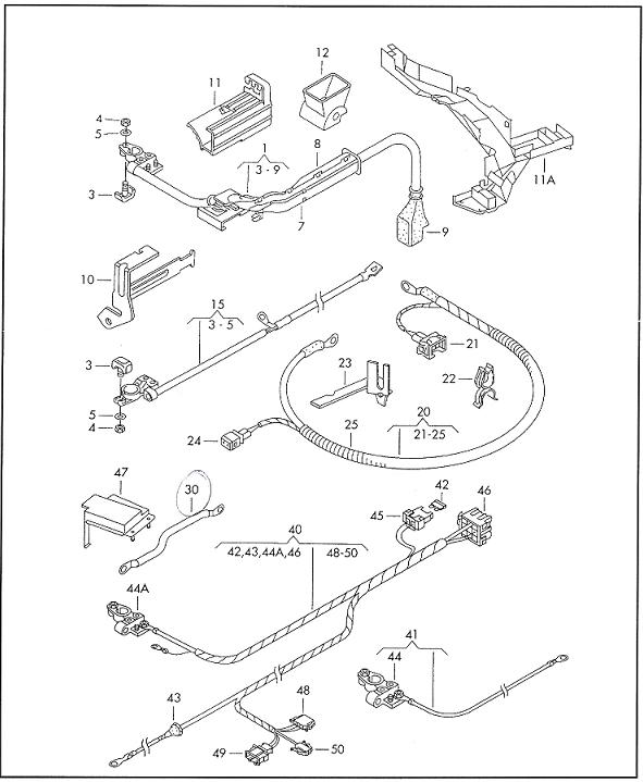

Er sagte nun das er das Kabel zwar gefunden habe, dieses aber nicht mit einer Teilenummer bei Ihm hinterlegt ist, er meinte dann nur dass es im Sharan nicht verbaut wurde :-k
Kann mir jemand sagen ob das stimmt, und wenn nicht mir vielleicht die Teilenummer dieses Kabel sagen :?:
Übrigens Er sagte mir es handelt sich um das Kabel Nr. 30

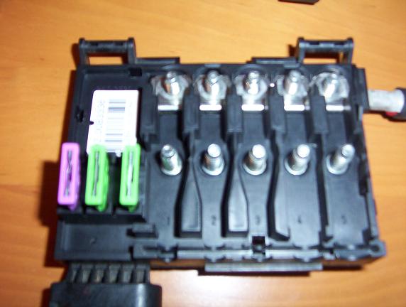

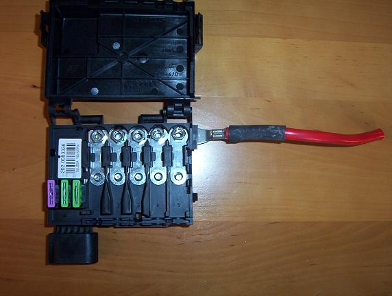

Hallo, erst möchte ich mich mal bei ruebow bedanken, durch den die Reparatur des Sicherungskastens erst möglich wurde.
Hier mal ein Bild der Vorderseite:
Zuerst müssen die Muttern und die Sicherungen 150A/110A/40A/40A und 60A entfernt werden.

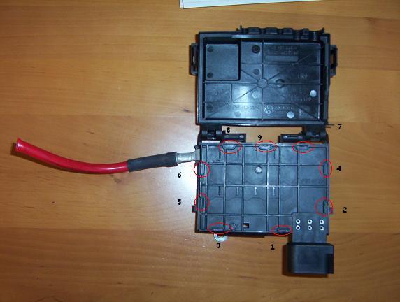

Hier ein Bild der Rückseite um 180° nach links gedreht:
Die rot markierten Stellen sind Kunststoffnasen, die man am besten in dieser Reihenfolge mit einem Schraubendreher von vorne lösen sollte
(Vorsichtig und mit viel Geduld angehen, da sonst der Kunststoff weg bricht)

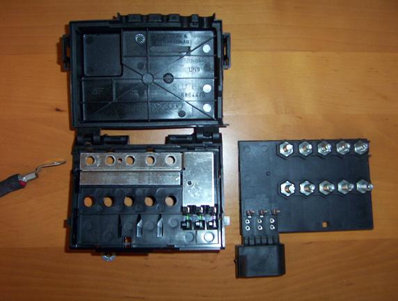

Wenn das erfolgreich war kann man den hinteren Deckel abnehmen
Kabel dran und wieder zusammen stecken.

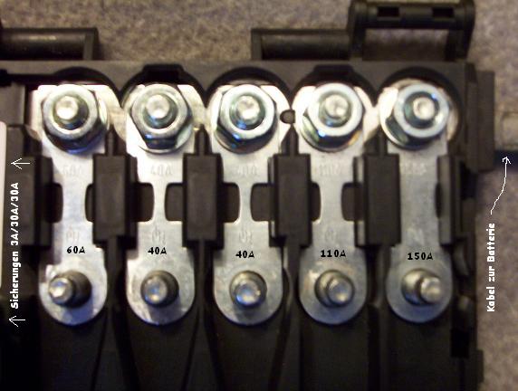

Hier noch ein Bild der Sicherungselemente.
