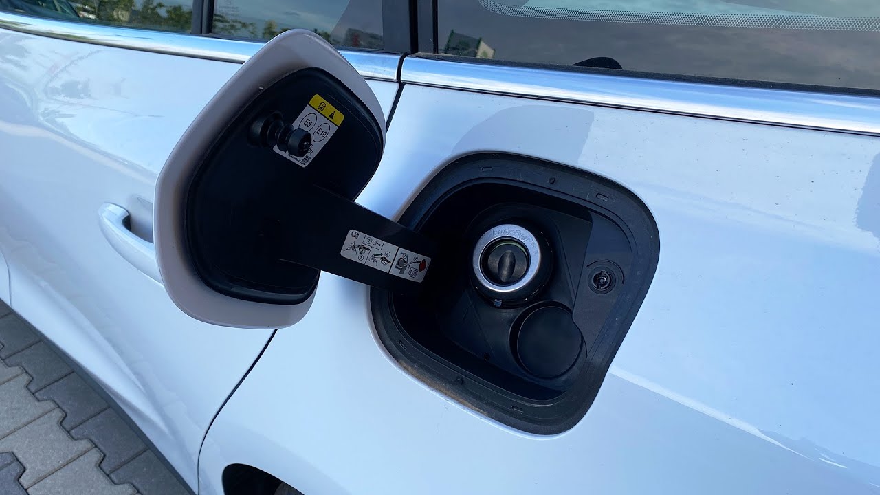

Ist die Tankklappe über die Zentralverriegelung verschließbar?
ich habe am Wochende an meinem Galaxy EZ 2022 Adblue nachgefüllt.
Dabei ist mir aufgefallen, dass sich die Tankklappe öffen lasst, obwohl das Fahrzeug abgeschlossen war.
Ist das so normal, oder liegt da eventuell ein Defekt vor ?
LG
Michael
Die sollte eigentlich mit verriegeln.
Sollte man eigentlich sehen, ob ein Mechanismus zum Verriegeln vorhanden ist oder eben nicht.
Keyless entry vorhanden?
Normalerweise fährt ein Stift raus, gesteuert von einem Motörchen. Beim 7M z.B. sieht man den gut.
Der Online Betriebsanleitung nach hat der so eine Drücken-zum-Öffnen-Tankklappe.
So wie hier, oder?
Der Verriegelungsmotor müsste dort sitzen, wo der Nupsi reingeht (beim Focus im Video rechts oberhalb der Mitte)
Ersatzteil vermutlich so oder ähnlich: https://www.ebay.de/itm/336526104621
Ersatz Tankklappenschloss Motor FP53 220A20 AB für Ford für Galaxy 2015-2021
(Passt das zu EZ 2022?)
