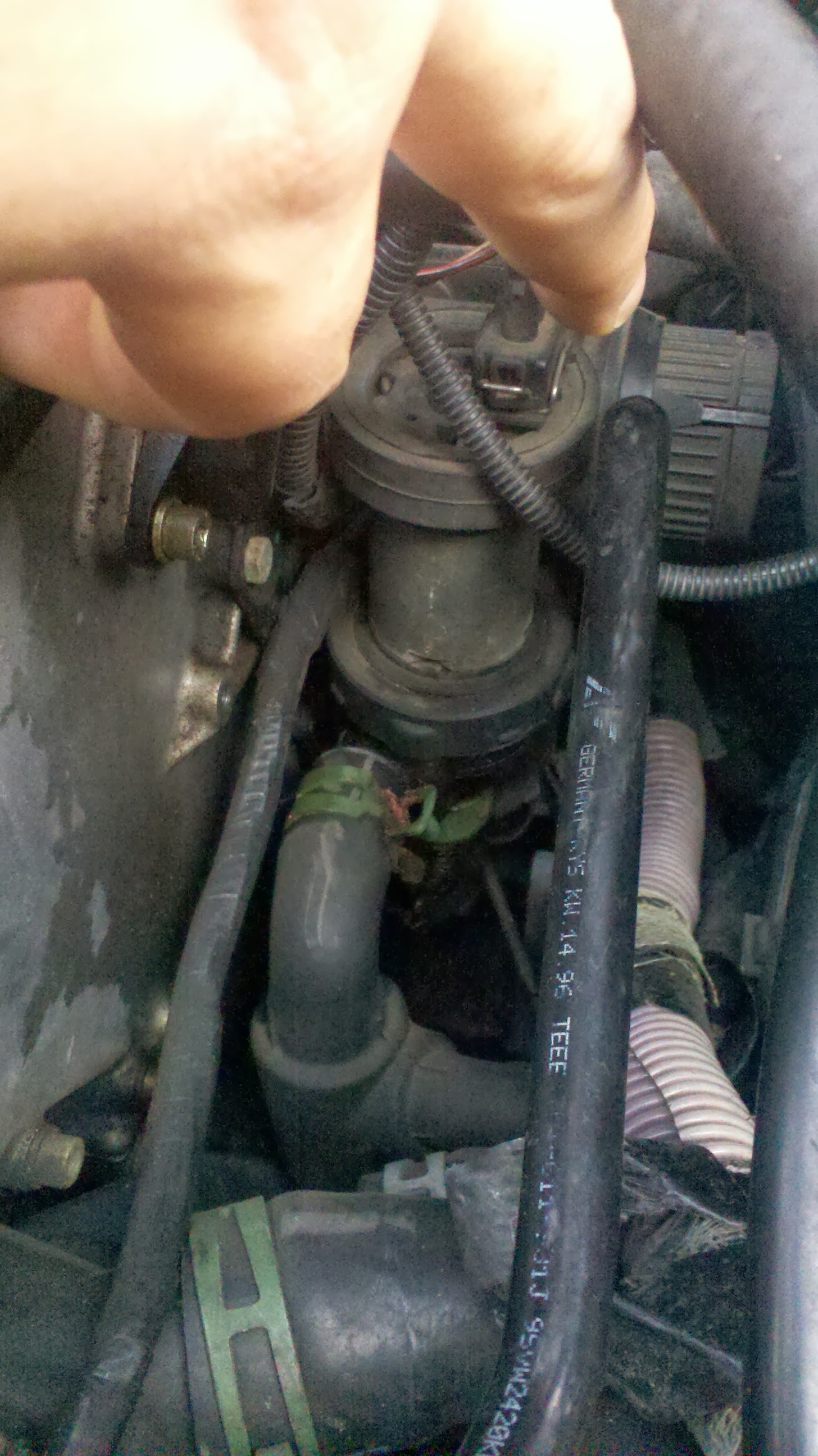

Ist das jetzt das Thermostatgehäuse oder was ist das?
Hi Forumsbewohner, ich habe mich gerade durch die Beiträge gewühlt die das Thermostatgehäuse der VR6 AAA Motoren behandeln. Den Beiträgen nach ist das Thermostat unter dem Zündtrafo. In Fahrtrichtung betrachtet hinter dem Zündtrafo habe ich ein mir unbekanntes Teil, an dem ich einen Kühlwasserverlust feststellen kann. Da ein Bild mehr als 1000 Worte sagt:
Fast genau in der Bildmitte seht ihr eine dieser grünen Schlauchschellen. An der Schelle sind auch schon die rosafarbenen Ablagerungen des Kühlwassers zu erkennen. Auf dem Foto nicht so toll zu erkennen, das es etwas höher am Gehäuse an der „Naht“ auch Ablagerungen gibt. Ich gehe davon aus, das ich da etwas Kühlwasser verliere und würde das Teil gerne „in einem Aufwasch“ mit dem Zündtrafo tauschen (der ist nämlich auch schon wieder fällig). Kann mir jemand sagen was das genau ist? Gruß und besten Dank im Vorraus - Wolfgang
So wie das aussieht mit dem Stecker drauf denke ich das ist die Kühlmittelnachlaufpumpe.
Gruß Frank
Ja, das würde Sinn ergeben. Auch mit der Gehäuseform.
Danke Dir!

Den Stecker sah ich wohl … Allein hielt ich es für denkbar, das es ein Temperaturfühler ist … Da wird wohl ne Neue fällig.
