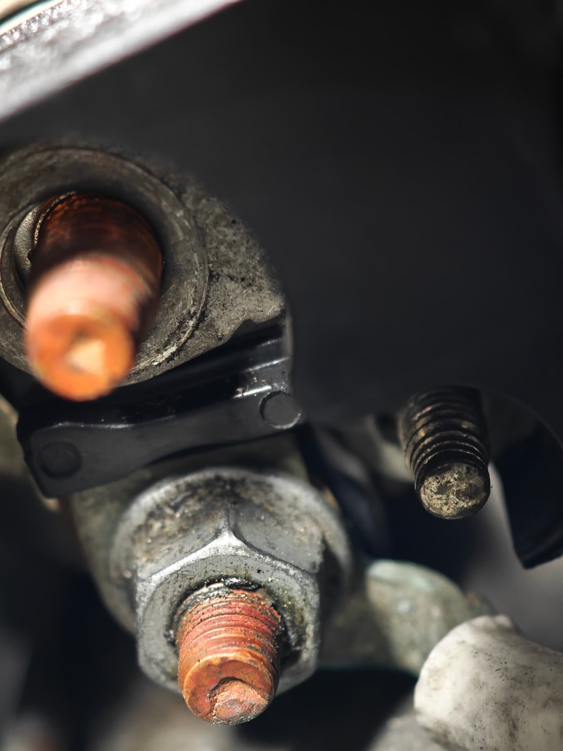

So Leute, ich kann es kaum glauben. Im Frühjahr wurde ja die Lichtmaschine getauscht und dann noch das Hauptstromkabel von Batterie zum Anlasser. Ich weiß nicht, ob ihr im Blick habt, wie die Verkabelung am Anlasser befestigt ist. Es gibt eine 13-er Mutter für das Hauptstromkabel und das Signalkabel für den Magnetschalter ist mit einer 10er Mutter befestigt. Ratet mal, welche Mutter fehlte und daher dafür sorgte, dass der Kabelschuh des Signalkabels einfach nur lose auf dem Gewinde lag…
Unfassbar, mir fehlen die Worte.
In dem Foto unten hatte ich die obere 13er Mutter schon entfernt.

Bitte schön…
