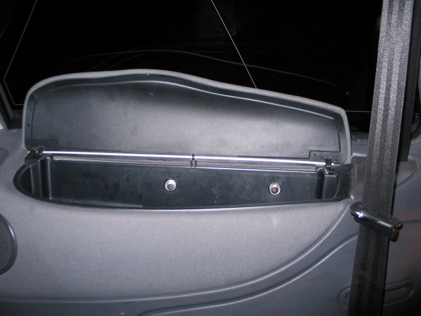

Durch Materialermüdung (und durch Misshandlung durch meine Kinder :wink: ) hat das dünne Plastik des Scharniers nachgegeben und der Deckel war nur noch lose am Fach gehangen. Nun bestand Handlungsbedarf!
  1. Fach ausbauen

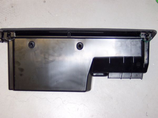

Das Fach wird ausgebaut, indem 2 Schrauben im Inneren des Faches und eine Schraube hinter der „Wartungsklappe“ mit dem Bordwerkzeug gelöst werden. So sieht das Fach im ausgebauten Zustand aus:

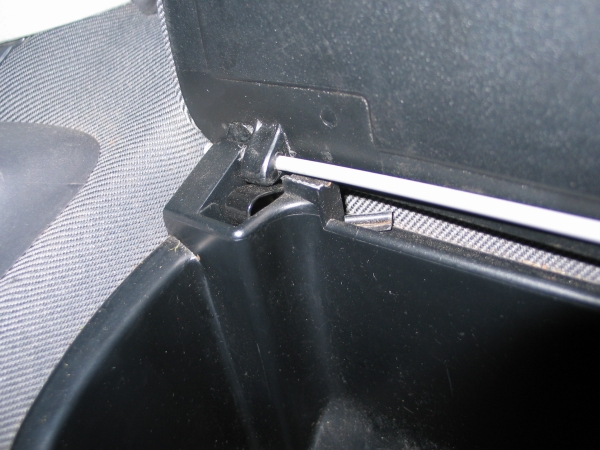

Die Scharnierachse wird auf den beiden Außenseiten durch ein aus Blech gebogenes Metallröhrchen gebildet. Nach kurzer Analyse habe ich mich dazu entschlossen, das Röhrchen einfach mit einem Draht am Fach zu fixieren. Die Löcher um den Draht nach unten durch zu fädeln habe ich mit dem Dremel gebohrt. Bitte die Löcher an beiden Scharnieren vor Beginn der Montage bohren. Wenn der Deckel auf einer Seite erst einmal befestigt ist wird die Sache unhandlich!
Linkes Scharnier:
Beim linken Scharnier habe ich ein Stück Alu Schweißdraht genommen und durch das Röhrchen gezogen. Auf der linken Seite habe ich das Loch verdeckt in der noch intakten Kunststoffbohrung von unten eingebracht. Das Loch unbedingt etwas dicker machen als den Drahtdurchmesser, sonst ist die Fummelei groß. Auf der rechten Seite des Scharnieres habe ich die Bohrung direkt neben der defekten Plastikhalterung gemacht.

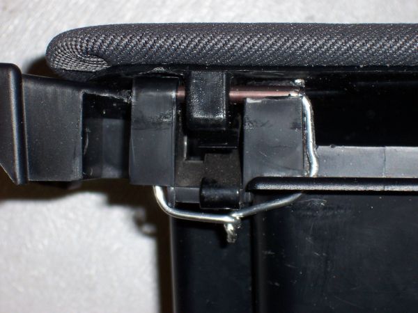

Nun den Draht schon mal auf der rechten Seite durchfädeln. Dann die Klappe mit dem Röhrchen nach Rechts einschieben. nun den Draht auf der linken Seite nach unten durch das Loch ziehen. Beide Drahtenden straff ziehen und unten mit einer Spitzzange fest verdrillen.
Auf der rechten Seite wird die Arbeit nun etwas schwieriger, da der Deckel links ja schon fixiert ist. Ich habe dort einen etwas dickeren Biegedraht für Gartenzäune genommen. Er ist wesentlich flexibler als der Schweißdraht und bricht auch nicht so schnell. Die Vorgehensweise zum Einfädeln und fixieren des Drahtes ist identisch mit der auf der am linken Scharnier, nur etwas fummeliger!

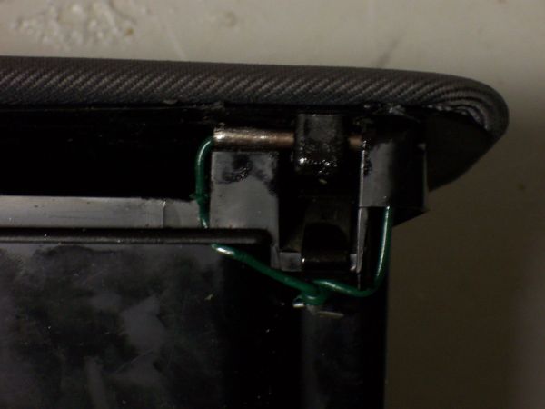

Ich bin seit 4 Wochen Besitzer eines schwarzen AL. Erst nach dem Kauf fiel auf, dass plötzlich die Klappe vom CD-Wechsler im Kofferraum lag. Im Forum fand ich schnell die Lösung, die ich etwas abwandelte. Als Befestigung nahm ich grünen Zaunspanndraht (Ca. 3 mm stark), weil ich keine Hülse hatte und die Klappe bei dünnerem Draht „schlackert“. Bei der Montage ging ich so vor, wie beschrieben, aber mich störte nach der Fixierung auf der einen Seite, dass die Feder ständig drückte und daher die Montage eigentlich 3 Hände verlangte. :idea: Eine Seite lösen und beide Federn entfernen. Die Fummelei mit der 2. Seite nervte #-o . 3. Versuch = Lösung. Ich führte beide Drahtenden (ca 10 cm) durch die Laschen der Klappe und knickte jedes Ende, wie ein U um 90 Grad ab, sodass in der Mitte, am Scharnier der Klappe ca. 2 cm blieben. Die beiden Enden jedes Drahtes isolierte ich kurz unter dem Knick ab - das erleichterte das Einfädeln in die gebohrten Löcher. Nun konnte ich problemlos auf beiden Seiten der Scharniere die Enden in die Löcher führen und dann etwas verdrehen - Federn einsetzen und jetzt erst richtig verdrehen bis die Klappe sitzt. :smiley:

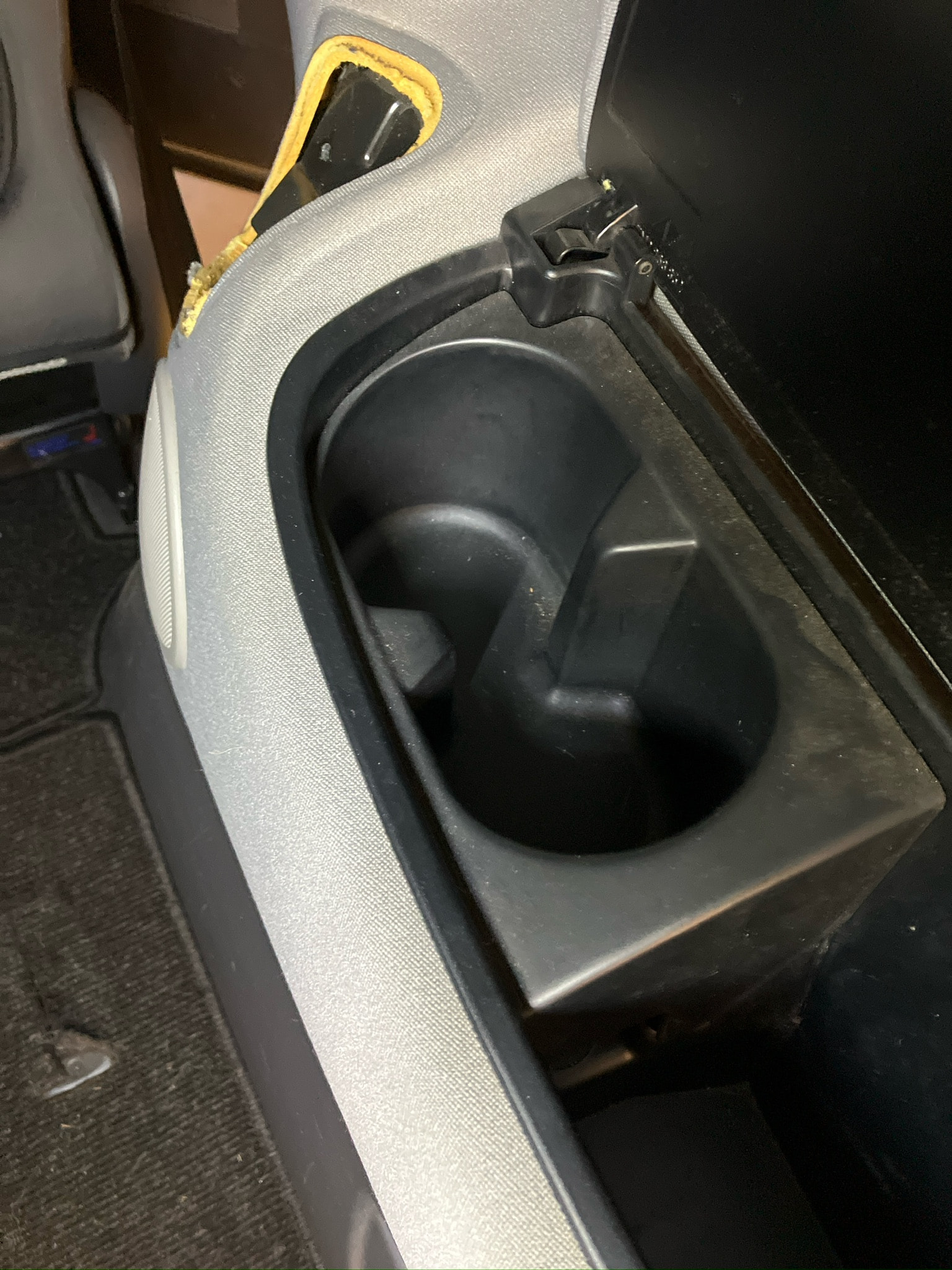

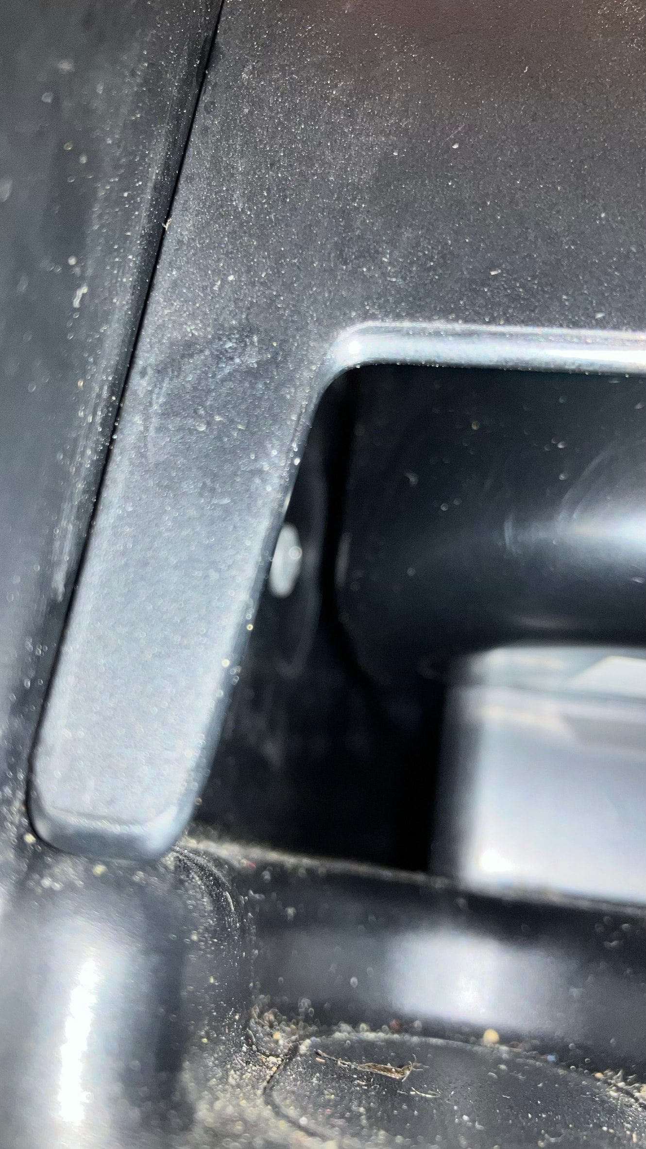

Bei unserem gibt es noch zwei weitere Schrauben innen, die Richtung Fahrzeugmitte weisen.
Die vordere der beiden wird vom Cupholder / Flaschenhalter / Getränkehalter-Einsatz verdeckt.
Das habe ich mit dem Handy blind in die Öffnung unterhalb des Getränkehalters fotografiert. Ich meine, das links ist besagte Schraube. Im Vordergrund ist meines Wissens die ovale Öffnung der CD-Wechler-Leitung zu sehen (verschlossen, da nicht verbaut).
Wie bekomme bitte ich den Getränkehalter zerstörungsfrei heraus?
Der ist von unten verschraubt. Etwas umständlich da dran zu kommen.
