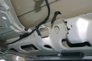

Ihr werdet es nicht glauben…
also ich hab mit dem ohm-messgerät festgestellt, dass das rot-schwarze Kabel (Plus) der Innenraumbeleuchtung des Dachhimmels mit der Masse einen Widerstand von Null hat = also irgendwo aufgescheuert ist.
Zusammen mit einem Freund haben wir den Dachhimmel abmontiert und sind dann recht schnell auf den Fehler gestoßen:
Ich hab in der dritten Sitzreihe eine Vorbereitung für Leselampen und offensichtlich war man bei der Produktion des Wagens etwas faul und hat die Kabel der Leseleuchte rechte Seite einfach über die scharfe Kante der Haltegriffanbringung festgeklemmt. Auf der anderen Seite waren die Kabel mit Schaumstoff an die Decke geklebt. Nun die Kante war wohl doch etwas scharf und hat eben die Kabel aufgescheuert.
Ich würde mal sagen: Klassischer Produktionsfehler.
Aber immerhin hab ich jetzt mal mein auto ohne Dachhimmel gesehen und festgestellt dass ich eine Strebe hinten über der dritten Sitzreihe habe, an der ich noch den Dreipunktgurt (Mitte) für die zweite Sitzreihe nachrüsten kann.
Trotzdem allen Danke für die Unterstützung. Ach ja und falls die Innenbeleuchtung mal ausfällt kann ich die batteriebetriebene LED-Leselampe von IKEA enpfehlen…
Bilder hab ich natürlich auch gemacht…
